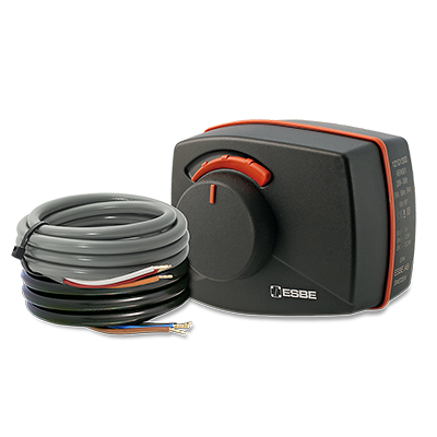

Pildil oleva analoogse mootoriga on plaanis juhtida. 8 sek ja muud ajad on võetud suvaliselt, nimelt oli 3-tee mootori andmetes kirjas, et keerab peaaegu minutiga ühest äärmusest teise. Jah, mõned on kiiremad, aeg tuleb siis lühem. 8 sek tuli mootori andmetest - seal oli kirjas, et niipalju kulub ca 10 kraadi keeramiseks (kogu võll oli 90 kraadi).

3 tee ventiili mootoreid on saada nii 24 V kui 230 V variandiga. Mind huvitab 230 V variant, kuna pole mõtet eraldi toitekat osta 24 V.
