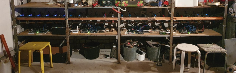

Emaplaadi aluspõhi käib tõesti mõnel ka lihtsalt kruvidega küljest, aga mineri raami peal ei anna ta mitte midagi juurde. Ei jahuta ta midagi võrreldes lihtsalt alt tühi olekuga. Mingil määral aitaks võibolla kõvera mobo (vaadake pakendist võttes - kõik nad on kergelt komponentide poole kaardus) sirgeks tõmmata, kuid ehk ongi parem lasta tal ilma pingeid tekitamata olla.
Võib ju ka statsionaarselt riiulisse visata, kui vaja garaaži kütta:
