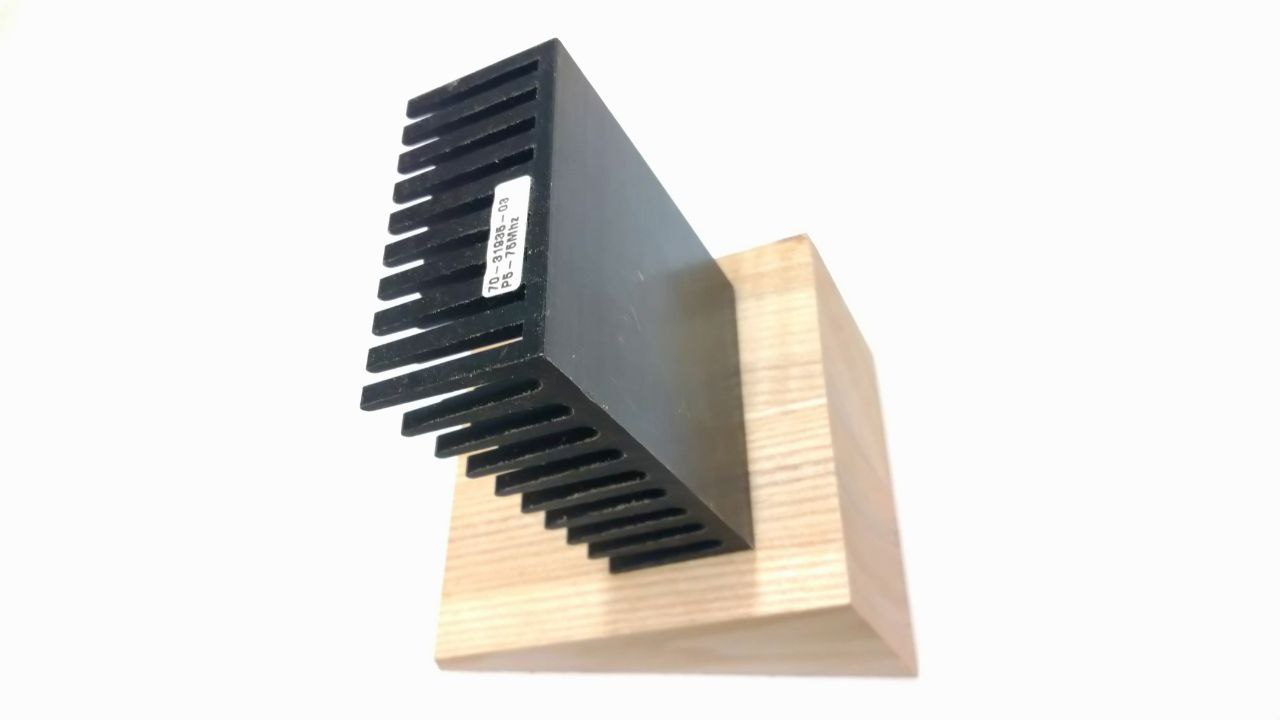

Mul on siuke "dokk" laadimiseks ja video vahtimiseks
