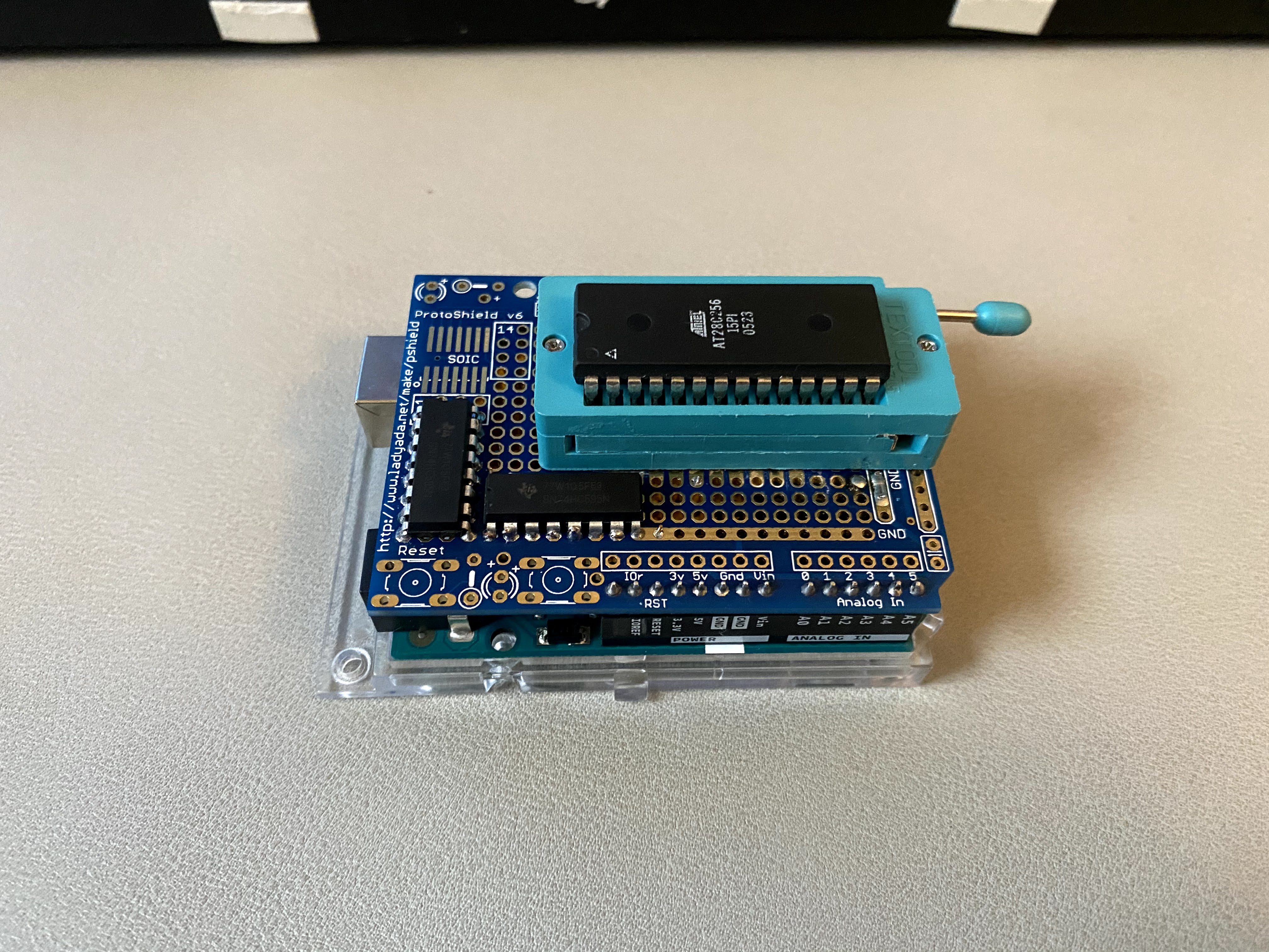

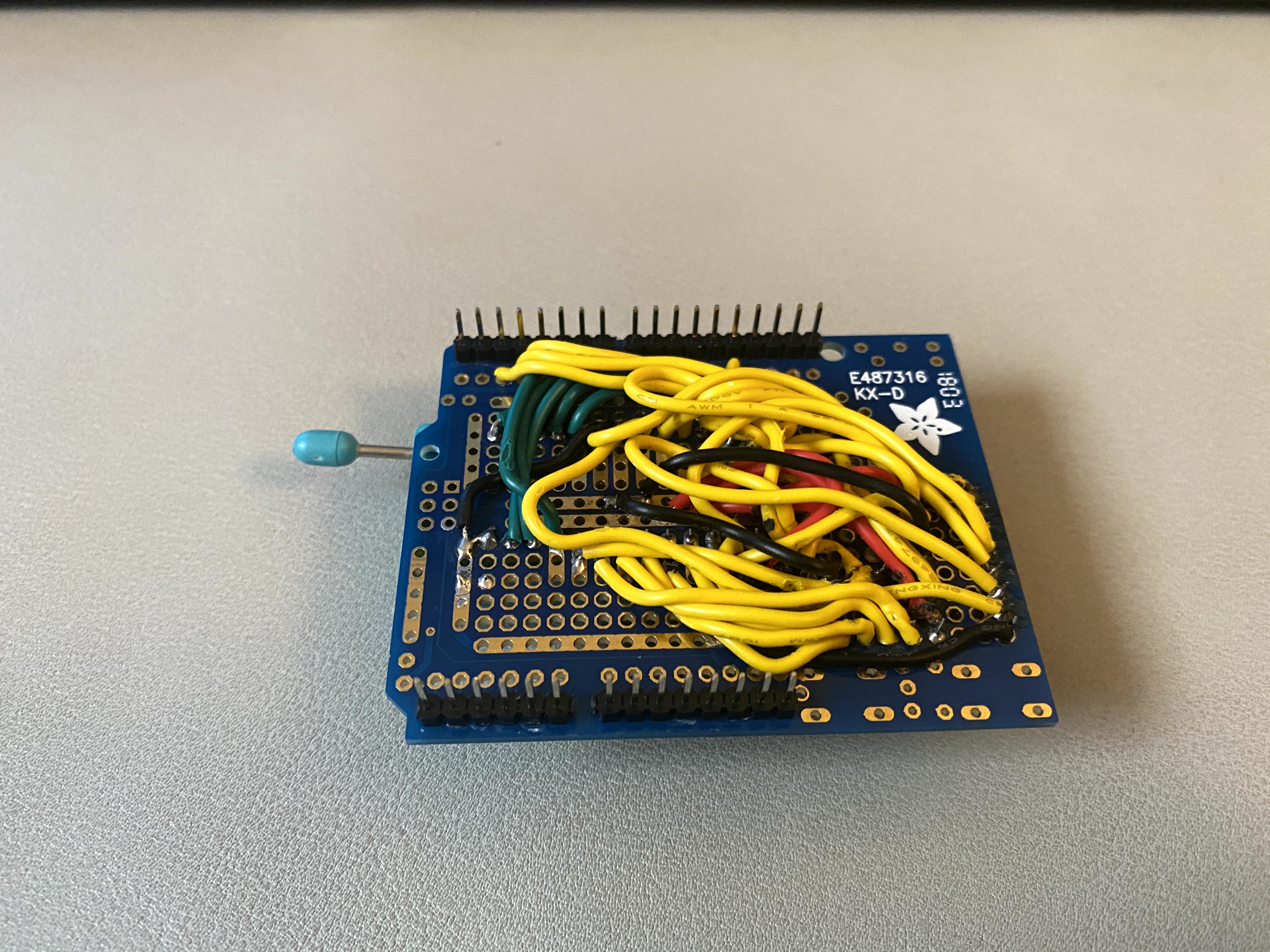

Ei ole siiani jõudnud 6502 arvuti ehitamiseni, kuid EEPROM programmeerija ei jõudnud kohale siis ehitasin ise ühe icon_razz.gif
