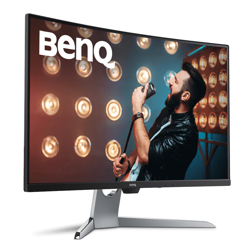

Sain siis mõned kuud tagasi just sellise ekraani omale nn põhiekraaniks.
Sildi peal tundub kõik nagu väga hästi olema. 1440p, 144Hz, HDR400, 32" suur.. FREESYNC2 tugi aga hetkel töötab ka GSYNC selle peal, vähemalt nVidia control panelist saab selle peale laduda.
Pidin ülevaate valmis saama kahe kolme nädalaga aga otsustati, et kuna jõulud juba kohal siis pole nii kiiret enam icon_biggrin.gif
Anyway üldiselt olen suhteliselt rahul olnud kuigi üks või kaks suurt asja on, mis kahjuks selle ekraani puhul miinuseks jääb.
Esiteks kuigi tegu on HDR ekraaniga siis neil on see VESA standardi puhas miinimum HDR tugi ehk HDR 400, mis küll annab veidi parema pildi eredates valgustes ja näitab tiba rohkem detaile varjudes siis ikkagi on see üsna väike vahe.
Teiseks nad promovad kõvasti oma Brightness Intelligence + tehnoloogiat.. see ekraani all keskel olev "nodge" on andur, mis sööb valgust sisse ja reguleerib automaatselt ekraani heleduse kui ka soojus/külmus tooni.
Koheselt tegi ta ekraani liiga külmaks värvidelt kuid sellele aitas Low Blue Light tehnoloogia seadistamine.. kuid peale mida ikkagi jäi kahjuks ekraan LIIGA pimedaks.. oli veidi sätteid, mis NAGU aitaks seda vältida kuid, mis iganes seadet ei vali jäi ekraan ikka liiga pimedaks.
Üks KÕIGE SUUREM MIINUS selle ekraani puhul enda jaoks jäi siiski lightbleed.. nimelt sain kasutada kahte samasugust ekraani kuna esimesel tekkis üks surnud pixel peale mingit poolt kuud kasutamist.. võibolla oli kohe alguses aga ma lihtsalt ei märganud.. sain siis täiesti uue ekraani ning kohe tahtsin vaadata kas lightbleed on nüüd kadunud või ongi kõik nende EX3203R mudelid ühe ja sama paneeliga.. ning need ongi.
Lightbleed on üsna halb ikka üleval ja all nurgas ekraanil.. videost hästi näha. Ning kuigi ta ei sega mängudes siis filmides või kohtades kus on pimedad kohad on see koheselt näha.. isegi foorumites ringi sorades millel must taust näiteks.
Muidu kui kõik see välja arvata siis täitsa viisakas ekraan. Rohkem on videos koos skoori ja plusside ning miinustega.
