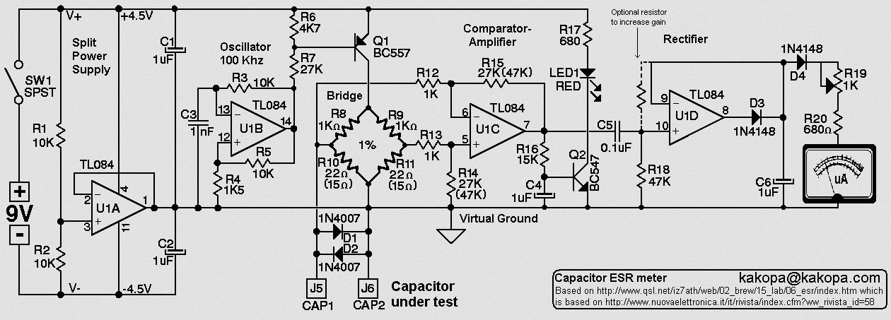

Zuumbox
HV kasutaja
liitunud: 26.08.2016
sõnum 21.08.2019 19:45:23 vasta tsitaadiga
Ehitasin ise kunagi aastaid tagasi ESR testri sellise skeemi järgi. Sellega saab kondekaid kontrollida isegi skeemist lahti jootmata (tõsi, mitte alati aga enamasti). Elektroonika remondil asendamatu abimees.
maxfox04, kondekatel on mahtuvus, akudel mahutavus. Pisiasi küll aga kord ja selgus algab just pisiasjadest icon_wink.gif

Zuumbox
HV kasutaja
sõnum 21.08.2019 23:02:20 vasta tsitaadiga
Noh, kuidas kellelgi. Minu oma maksis ainult 9V patarei jagu; kogu muu vajaminev kola oli juba varasemast riiulis olemas. Peale selle isetegemise rõõm icon_smile.gif
