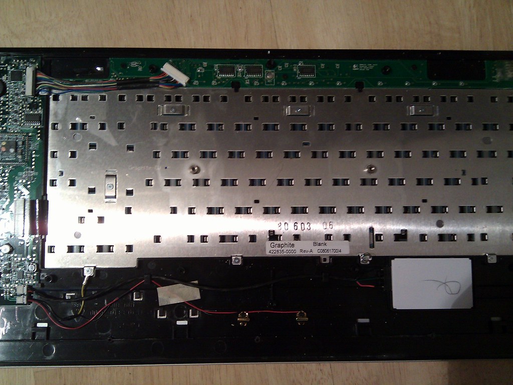

| Täiesti tüüpselt on klaviatuuri sees kilerada katki või ei anna ühendust. Võta julgelt klaver lahti ja vaata just kilepistiku üleminek mikroskeemi. See võib lihtsalt must olla. Teine levinud viga on rada katki. Ka seda saab parandada kuigi kehvem on. Kas kasutad voolujuhtivat autode parandusliimi, hõbepliiatsit või ettevaatlikult joodad tinaga kokku (nb kile sulab aga on võimalik kui puhastad ära ja kiirelt murdosa sekundiga lased tina peale siis jääb terveks), eks ise vaatad.

Kahtlane et need vead just pärast Win uuendamist esinevad aga eks katsun siis klaveri lahti vötta-tänud.
Tegemist siis lauaarvuti klaviatuuriga mitte läpaka.
Saan täna öhtul igaks juhuks ka teise klaveriga (PS2 otsikuga) proovida ehk kas kindlalt asi klaveris. Praegune siis USB 2.0.
EDIT!
Tavalise PS2 otsikuga vana klaveriga töötavad kõik tähed.
Kellelgi veel pärast update sama jama olnud?
Uurisin Dinovo Edge ja minumeelest ta ei käigi lahti-vähemalt ühtegi kruvi ei näinud?
EDIT! Siiski käib aga keerukalt:
https://www.alexhornung.com/2011/01/11/logitech-dinovo-edge/
Mul Eestis teine sama klaver veel-proovin sellega kui see töötab ja teine ei tööta siis klaveris viga. Kui kumbki ei tööta siis softis.
EDIT 2!
Töin Eestist uue identse klaveri ja uuel klaveril köik töötab ehk asi ikkagi vanas klaveris. Peab siis lahti vötma ja vaatama.
