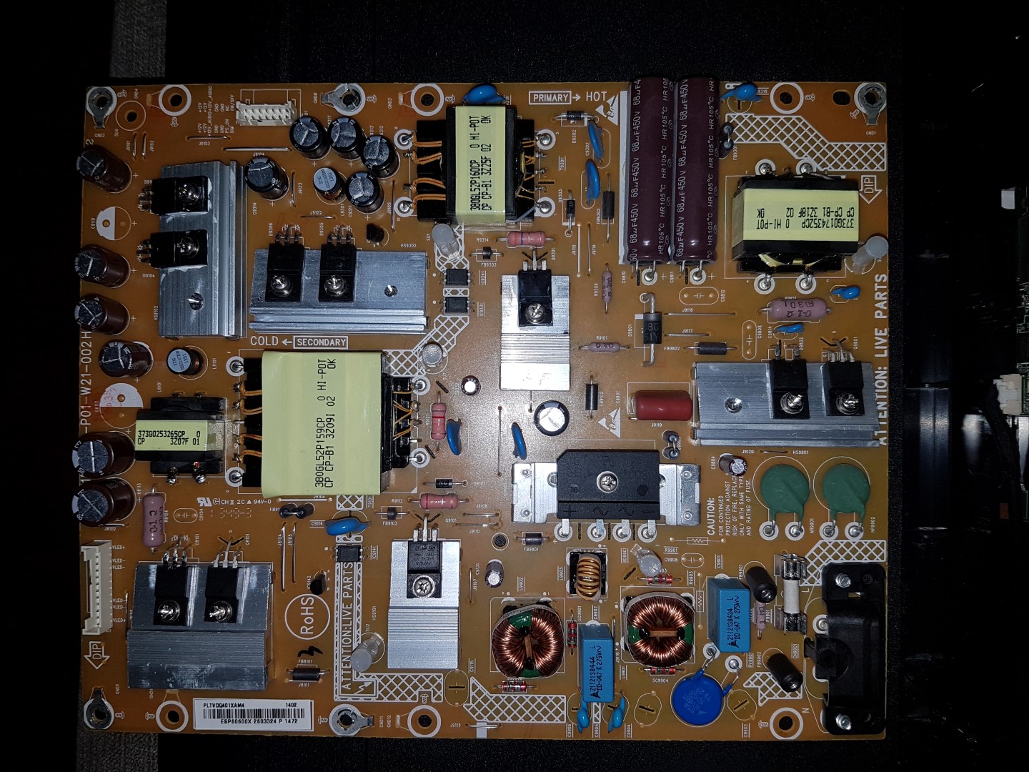

Kasutatud 42PFK seeria telekas. Vool sisse tuleb, kaitse terve ja sealt edasi läheb. Silmaga ei erista ühtegi komponenti mis oleks "suitsu" välja lasknud. Kõik kondekad on pealt siledad ja ühtegi punnis/katki olevat ei leia. Uus plaat on ca 70 eur: http://www.ebay.com/itm/Philips-Netzteil-Power-Supply-Power-Board-715G6169-P01-W21-002H-42PFK6559-/172594018828?hash=item282f67ba0c:g:YWAAAOSw2gxYn4at
Kuna telekas uus ei ole ning nii kallis remont ei tasu ära, siis prooviks veidi näppida. Kui korda ei saa, siis läheb katkisena müüki.
Pilt konkreetsest plaadist manuses.
Elektrik pole, kuid jootekolb, multimeeter ning kaks kätt on olemas. Pole varem konkreetselt selliseid asju remontinud. On ideid mida ja kuidas veel kontrollida? Google ütleb, et Philipsi telekate toiteplaatidel surevad peamiselt 1) kondekad ning 2) dioodid. Esimesed tunduvad viisakad silmaga vaadates, teisi ei oska testida/otsida.

Kõigepealt kontrolli kas taustavalgus on läbi. Selleks suuna tasku või laualamp ekraanile ja lükka telekas sisse. Kui pilti näed (kasvõi korraks) ongi taustavalgus läbi. Taustavalguse vea ülesleidmine on jõukohane, iseasi kust varuosad saad (konde leiad veel aga kui spetsiifiline muundur kutu siis seda enam mitte).
Veel tasub vaadata kas peale alaldamist on toiteosas pinged olemas (taustavalguse oma, mikroskeemide toide). Kui mõni puudu siis viga leitud, toite vigade parandamine on jõukohane.
Muude vigade puhul üldiselt on paneel utiili rännanud.

Täpsustan diagnoosi - pärast voolujuhtme ühendamist aeg-ajalt (ilmselt kui piisavalt kaua on telekas võrgust väljas olnud) korraks viskab punase LED tule põlema teleka ees paneelil, muul ajal on täiesti tumm. Kui taustavalgus oleks läbi, siis peaks LED põlema, lihtsalt pilti ei näita.
Lisaks mõned testri näidud. Suur must lärakas keskel (diood mis teeb vahelduvvoolust alalisvoolu?) - keskel klemmidel vahelduvvool 230V olemas. Ääreklemmide + ja - vahel on 310V alalisvoolu. Sama 310V DC liigub edasi ka läbi kahe suure pruuni kondeka üleval servas pildi peal. Nendest edasi ei oska kusagilt mõõta.

bjorn17, vaata, plaadi pildi peal ülemine-vasakpoolne plaadi serv. Seal emaplaadi connector. Teatud pinged on allakirjutatud - mõõda neid ära. Kui kõik pinged olemas, siis peaks testida neid mingi koormusega, kas ka siis jäävad.
Philipsiga oli ka kogemus, kus konded väljast tundusid korras, aga neid väljavõttes ja testides - olid lühises. Seepärast pinge oli ebastabiilne.
Kuidas testida dioode - Youtube kindlasti abiks, otsi: Diode testing with multimeter.
Kui jääb teadmisest-oskustest ikka puudu, võin kokkuleppel ülevaadata.

Teksti järgi klassikaline impulsstoiteplokk. Võimalik, et toidet ei lülitatagi sisse. Kui toide sees, mõõda teiselpool trafot toited ära. Võimalik, et hädatoide (see mis puldile ja OFF reziimis toidet annab) ong kutu. See viga on parandatav.
