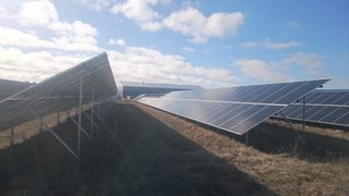

Kes lase paigaldada või teeb ise, vaadakse et oleks ikka paneelid kinni. Teisel pildil olevasse lõi eelmine aasta välk sisse, kindlustus lasi sügisel uued paneelid panna ja jaanuari tuul tõmbas maast välja. Esimene pilt tänase tuulega.

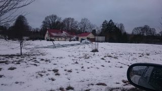

Spoiler Spoiler Spoiler
ameerika elektrikud valmistuvad tulevase orkaani tagajärgi likvideerima
