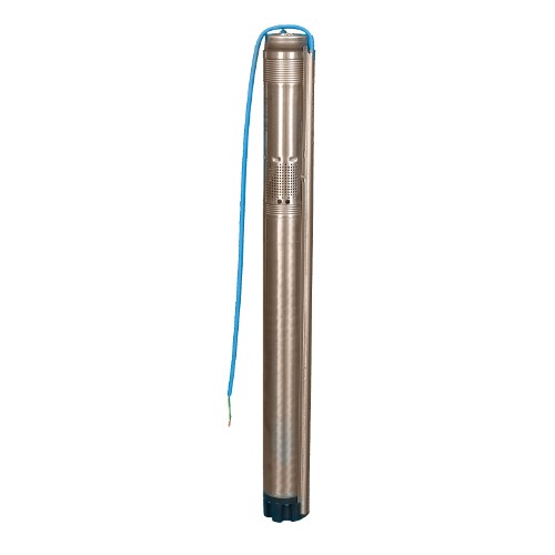

Magic, grundfosi pumbad tulevad korpusest välja, poole meetrise lapiku kaablijupiga icon_lol.gif
Pumpa lahti ju ei võta, et sinna 100m kaabel ühendada?

Hiid kirjutas:
icon_eek.gif tõsiselt?
Krt, isegi mingi odav k-raua omabränd (vist? lihtsalt mujal pole näinud) FXA tühjenduspump tuli ~20m kaabliga (kusjuures korralik 1.5ne kummikaabel, isegi õli kannatab).

esimene netis ette jäänud pilt
