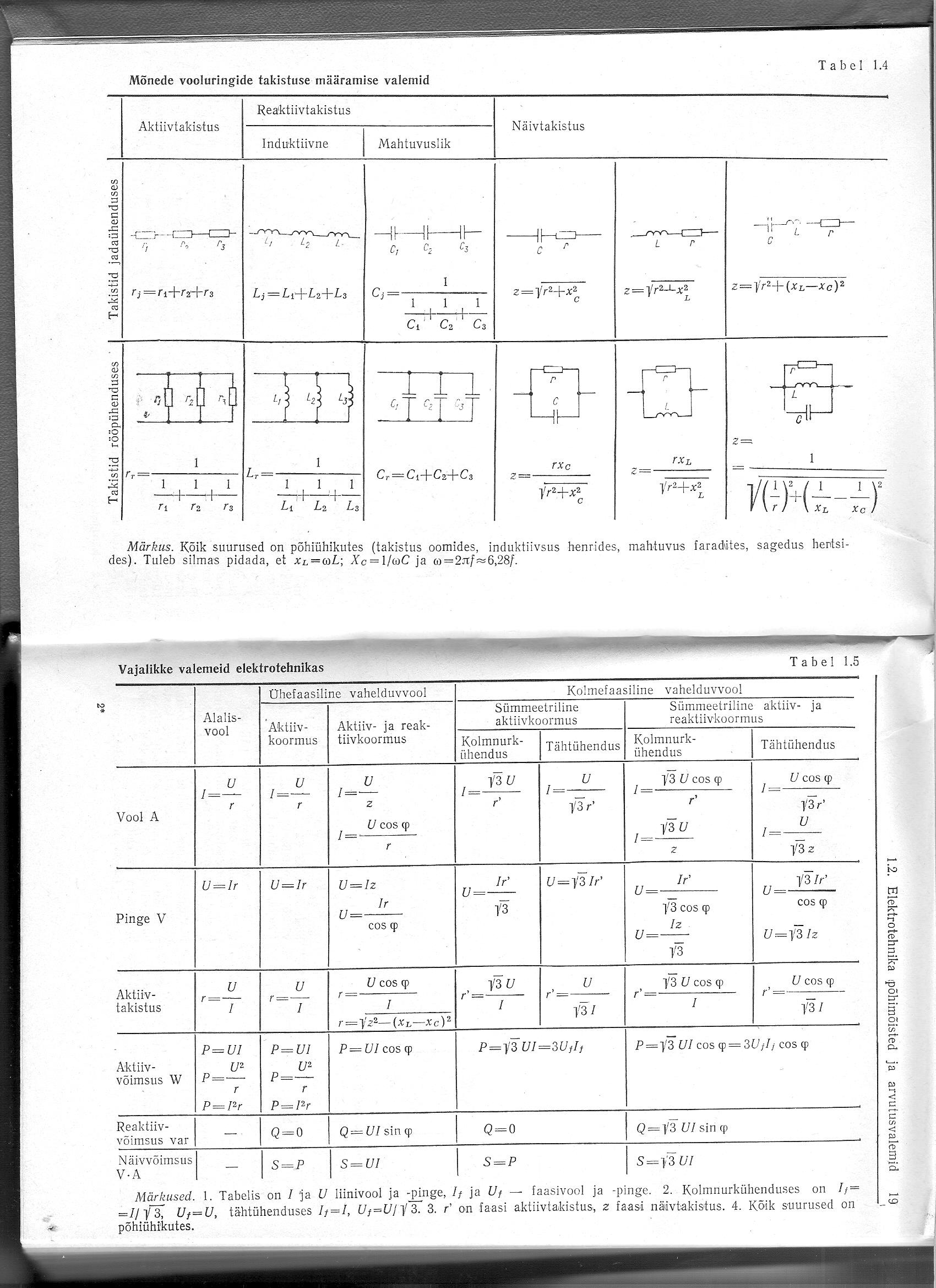

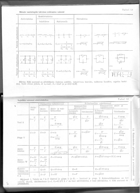

Nonii, kuna tihti on erinevates teemades arutelusid elektrivoolu asjus, siis oleks paslik ka vastav teema pingestada icon_razz.gif
Lisatud vajalikud elektriala arvutusvalemid.
Spoiler Spoiler Spoiler

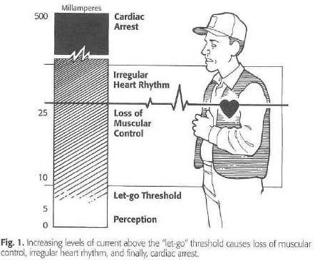

Et tervet inimest mitte tappa, peaks keha läbiv vool jääma alla 10 mA.
Sellise rakendusvooluga rikkevoolukaitsmed on täitsa olemas, kuid nende saadavus ja hind on miskipärast üsna müstilised.

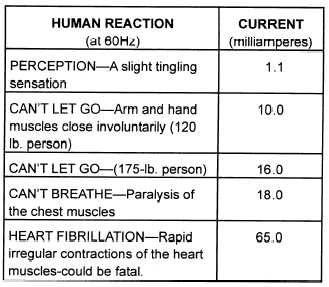

Hind jääb nagu samasse suurusjärku, mis 30mA omadel, saadavus on selline, kuna neid lihtsalt ei paigaldata väga ja pole mõtet laos hoida.
30mA RVK ehk rikkevoolukaitse aga kaitseb inimest küll, et ei tekiks südame fibrillatsiooni.
http://www.ene.ttu.ee/leonardo/elektro_alused/9Voolu%20toime.pdf
tsitaat:
Üldiselt loetakse inimesele ohutuks 10…20 mA
voolu. Suurem vool kutsub esile lihaste krampe,
hingamishäireid ja halvemal juhul ka südamelihaste
värelemise ehk fibrillatsiooni, mille tagajärjel võib
lakata vereringe ning aju verevarustus. Kui aju ei
saa umbes 5 minutit verd, võib järgneda surm
Selline huvitav fakt, et alla 10 mA voolu loetakse igal juhul ohutuks, ükskõik kui kaua ta kestab.

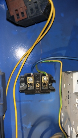

Aga natuke nalja ka , Käisin ühe tuttava pool. Ja järsku majas kogu vool läinud. (maamaja)
Maja omanik hakkas uurima ja värki, ja siis selgus et peavoolu kaabel oli jätkatud pikendusjuhtmega icon_lol.gif icon_lol.gif
Teine nali Käisin ühes tehases elektri kappi piilumas.
Elektri kapi kõrval oli 1,5m kaugusel töölaud kuhu oli veetud värskelt ka pistikupesa.
Pistiku pesa eesmärk tundus olevat mobiili laadimine ainult, kaablit oli 1,5m umbes ja jämedus ka 1,5. Kaitse oli topitud järgi C32 icon_lol.gif
Ilmselt teha elektrikul ei olnud võibolla lihtsalt midagi muud panna, ja unustas hiljem vahetada icon_rolleyes.gif

Inimesele surmava elektrilöögi tekkeks peab voolutugevus inimese kehas ületama väärtuse, mis on umbes 0,05 A -siit rikkevoolukaitselüliti (RVK) rakendumise vool (ehk vooluringi juhtide voolude lubatud erinevus) on kokku lepitud 0,03 A ehk 30 mA. Elektri mõju inimkehale on väga individuaalne, oleneb millised kehaosi ja kuidas elektrivool keha läbib. Mõju sõltub ka inimese südame seisukorrast ning naha takistusest. Surm võib saabuda südame seiskumise tõttu, südamelihaste fibrillatsiooni (vere pumpamiseks vajaliku südamelihaste korrapäraselt ajastatud tegevuse asemel südamelihased tõmblevad kaootiliselt) tõttu või lihaste krambi tagajärjel lämbumise tõttu. Selline voolutugevus tekib inimese kehas ainult kõrgemate pingete puhul, mistõttu madalpingeallikaid vahelduvpingega kuni 50 V ja alalispingega kuni 120 V peetakse reeglina ohutuks. Kuid on kirjeldatud juhtumit, kus surm saabus 4,5 V patarei klemmide keelega katsumise järgselt.
Allikas: https://et.m.wikipedia.org/wiki/Elektrivoolu_tugevus
