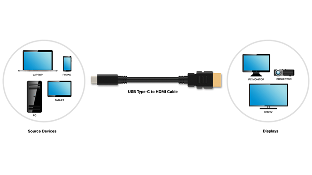

USB Type C ühendus (edaspidi USB-C) on juba praeguseks toonud mitmeid suuri ja olulisi uuendusi meie igapäevaellu ning mõjutab meie tarbimisharjumusi.
Lisandumas on uus alternatiivrežiim USB-C pesale – HDMI. See tähendab seda, et tulevikus ei ole vaja mingeid lisaadaptereid või konvertereid USB-C DP väljundi ja HDMI sisendi vahele, vaid võid piirduda ainult ühe USB-C – HDMI kaabliga. Uus standard toetab 4K videot ja ARC (Audio Return Channel), 3D video, HDMI Ethernet Channel ning CEC (Consumer Electronic Control) protokolle.
Loe edasi: http://blog.photopoint.ee/usb-c-saab-hdmi-alt-reziimi/

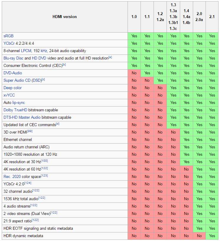

sõnum 05.09.2016 15:04:21 vasta tsitaadiga
pohmakas,, HDMI 1.4b puhul jah (FullHD reso) icon_arrow.gif https://en.wikipedia.org/wiki/HDMI#Version_comparison
Samas 4K puhul on toetatud vaid 30Hz, ehk vähemalt mängudes praktiliselt kasutamatu.
