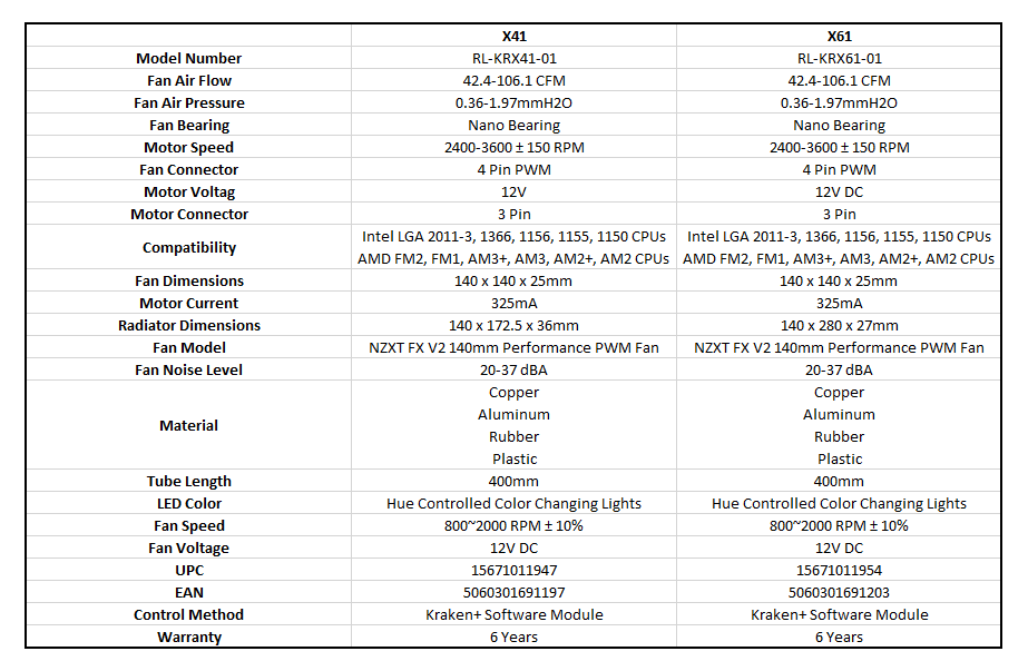

Tehnilised andmed

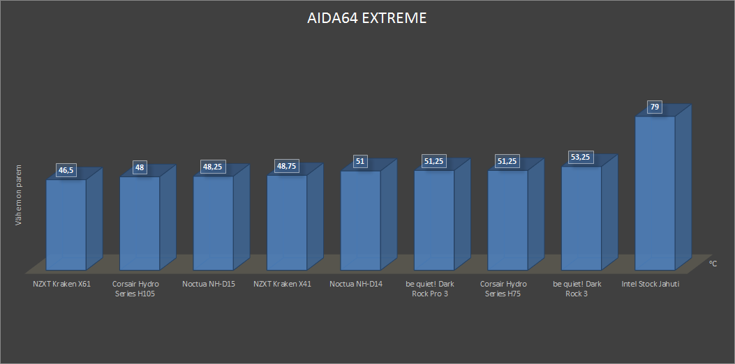

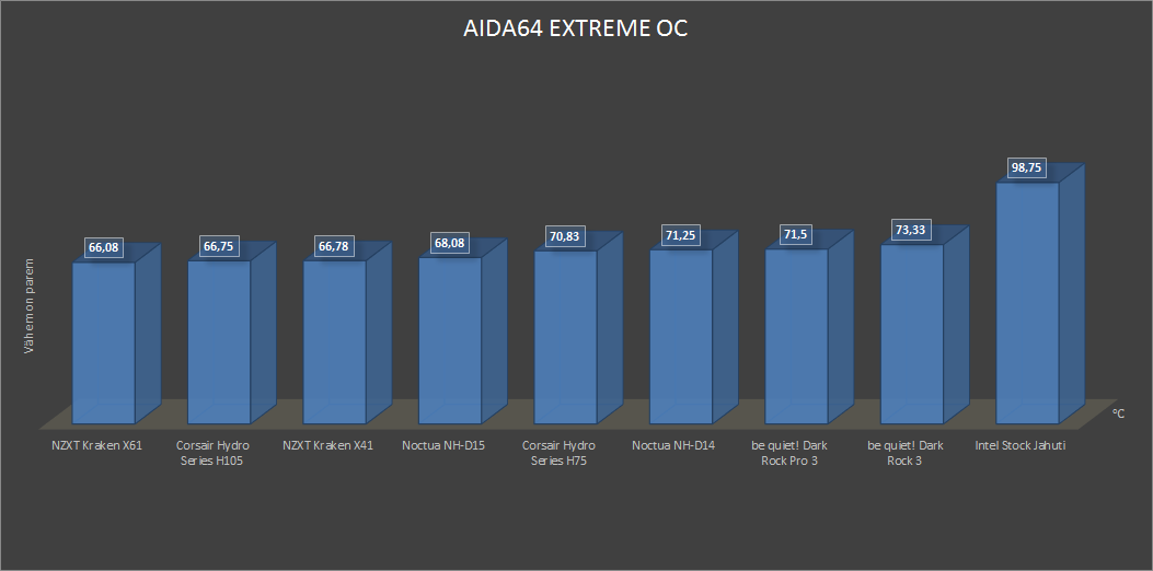

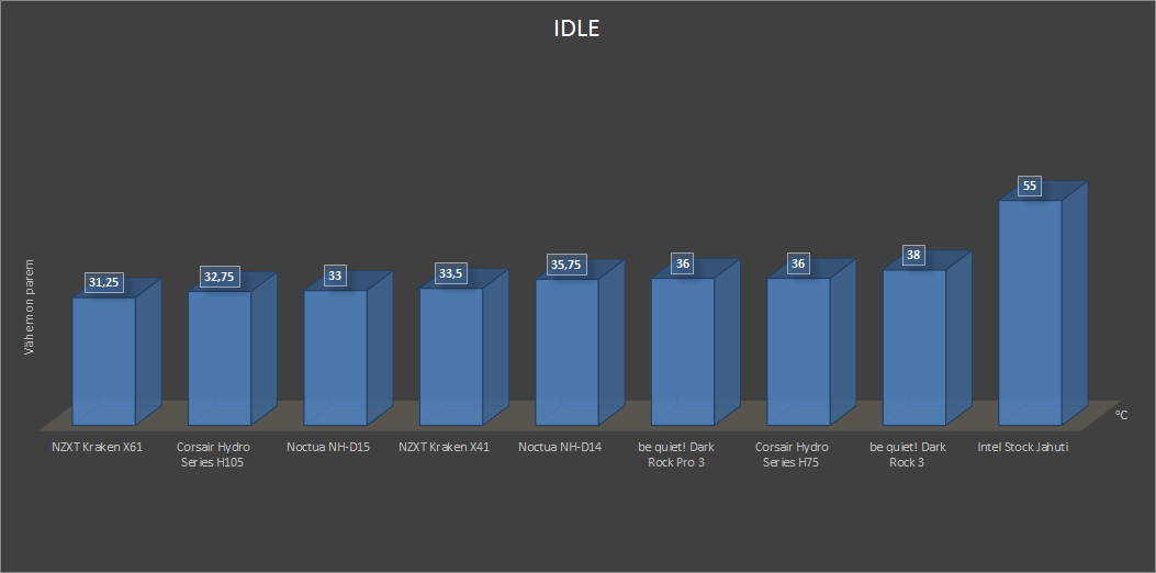

Jahuteid sai testitud AIDA64 programmiga. Lõpptulemus saadi kolme testi tulemuse keskmise põhjal. Testis osales kokku 9 jahutust, mis olid käeulatuses; 4 nendest olid kinnised vedelikjahutused ning ülejäänud 5 õhkjahutused.
Arvuti:
Operatsiooni süsteem: Microsoft Windows 8.1
Graafikakaart: ZOTAC GeForce GTX 970 AMP! Extreme Core Edition
Protsessor: Intel Core i7-4790K
Mälud: 16GB(4x4GB)DDR3 Team Group Inc.
Emaplaat: MSI Z97S SLI Krait Edition
Kõvaketas: Samsung SSD 840 EVO 2x250GB ja 1TB HDD
Toiteplokk: SuperFlower Golden Green HX 750W 80 Plus Gold
Tulemused
Kõik tulemused olid ootuspärased ning mingeid probleeme ei esinenud.

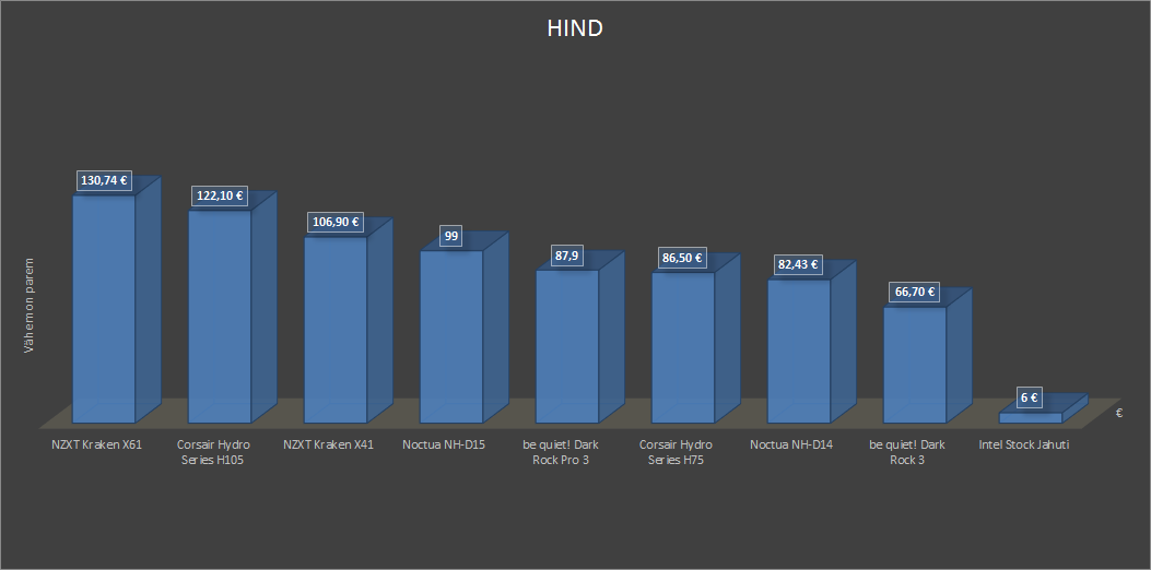

Hinnad
Hinnad pärinevad hetkel (09.08.2015) kõige väiksema hinnaga pakkujatelt HinnaVaatluse andmete põhjal.
X41 pakkujad HinnaVaatluses
X61 pakkujad HinnaVaatluses

endal ka x41 aga jahedam kui see test näitab.
kas kasutasid seda pastat mis sinna pandud juba oli?
ise panin mx2-ga vahe tundub olevat 5 kraadi umbes:P

Ma ei kasutanud algset pastat, ma ka kasutasin MX-2. Sul i5-4690k?

Tubli ülevaade, parandaks veel:
Jahuti põhiparameeter on jahutusvõimsus või siis soojustakistus, mida peab vaatama uduselt karbi pildilt.
Fan air pressure = Nano bearing ?
EAN=5,0603E+12 ?
Võrdlustesse võiks panna ikka mõne korraliku õhkjahuti. Inteli omaga võrdlemine ei anna midagi. Tahaks ikka teada, kas õhkjahuti vahetus vesijahutuse vastu oleks mõttekas.
Uus põlvkond sisaldas loomulikult värskendust pumba disainis ja kuna varasematel AiO sai muuta ventilaatori kiirust, kuid pump jäi ikkagi tööle ühtlase kiirusega, mis jättis lahenduseta probleemi, sest pumba hääl oli liiga vali - mida üldse öelda taheti ? Kuna pumba hääl oli liiga vali, siis jäeti pumba kiirus ühtlaseks ?

Uus põlvkond sisaldas loomulikult värskendust pumba disainis ja kuna varasematel AiO sai muuta ventilaatori kiirust, kuid pump jäi ikkagi tööle ühtlase kiirusega, mis jättis lahenduseta probleemi, sest pumba hääl oli liiga vali - mida üldse öelda taheti ? Kuna pumba hääl oli liiga vali, siis jäeti pumba kiirus ühtlaseks ? |
pump muudab kiirust vastavalt temepratuurile ja mis profiil sul pandud on.
ise kasutan silent mode hea vaikne. õhkjahutused on tänapäeval nii head juba ,et vahe pole suur. ise kasutasin varem megahelmsi ja sai tollega ka meeletult OC-da.
muidugi vesi on ikka jahedam megahelmsiga võrreldes kuskil 5 kraadi.pigem tasub vesi jahutus panna kui sul sitt prose mis tahab palju volti või tahad lihtsalt kõvasti OC-da.
veega võib 1.4v panna ja on ka veel tempid kontrolli all. megahelms läks sellise voldi all kiirelt 98c+

| tonuera kirjutas: |
| Võrdlustesse võiks panna ikka mõne korraliku õhkjahuti. Inteli omaga võrdlemine ei anna midagi. Tahaks ikka teada, kas õhkjahuti vahetus vesijahutuse vastu oleks mõttekas. |
Lisasin võrdlusesse juurde 4 jahutit: Noctua NH-D15, Noctua NH-D14, be quiet! Dark Rock Pro 3, be quiet! Dark Rock 3.

Seega selle X41'ga kaasas olev vent on piisavalt vaiken ja efektiivne, või kui vahetada see välja näiteks Noctua NF-P12 vastu siis tulemus oleks isegi parem?
Samas see kergitaks hind kohe 20 euro võrra! (sick-vendi eest )
