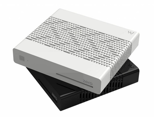

Kui maapeal pakutavast televisioonist jääb väheks, siis tulevad appi taevakanalid. Üheks selliseks abimeheks nende nägemiseks on Vu+ Zero satelliit-tv vastuvõtja.

Karp on tagasihoidlik, pruunist papist, millele peale kleebistud Vu+ Zero pilt koos põhinäitajatega. Ning ega ka karbi sisu kirevam ole. Munarestile on asetatud Vu+ Zero ise, kaugujuhtimispult, patareid, HDMI kaabel, toiteadapter, infrapuna pikendus, kiirjuhend ning serva taga peidus on veel ka audio/video analoogkaabel.
Peategelane ise on meeldivalt kompaktne, korpuse mõõtmed 16x14,5x3cm. Korpuse siledad osad on korralikult poleeritud, hea magnet näpujälgedele. Õnneks seda ei pea väga näppima. Esipaneelil on paremas servas XCrypt kaardipesa, millega meie maal pole midagi teha. Vasakul pool 1cm suurune infrapuna vastuvõtja ning selle kõrval 1mm suurune tuluke näitamaks aparaadi olekut. Muide selle heledust saab seadetest isegi reguleerida. Tagapool asuvad ühenduspesad ilmselt kommentaare ei vaja. Pilt räägib enda eest.
