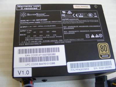

Toiteplokk on musta värvi disainiga. Toiteploki ülemisel küljel on välja toodud antud toote parameetrid ja andmed. Üldiselt on see toitekas madala profiiliga ning silmal paha ei hakka.
Toitekas on iseenesest väike, kuna see on disanitud SFF kastidesse. See on suunatud HTPC arvutitesse, kuid tänu kinnitusklambrile saab seda ka kasutada ATX kastides, kuid seda omal soovil. Toiteploki mõõtmed on 125mm x 100mm x 63,5mm ja selle kaal on ainult 0,8KG.
Toiteplokk on 80 plus bronze märgistusega. See tähendab, et toiteploki energia effektiivus jääb 81 ja 85 protsendi vahele ning see on teostatud soojakadu arvelt. 80 plus toiteplokkidega võib olla ka nii, et need ei ole päriselt 80 plus. Seda, mis toiteplokk on sertifitseeritud 80 plus tasemele on näha järgnevalt lingilt : --LINK-- . Nagu näha, siis ei ole see toiteplokk veel sertifitseeritud 80 plus tasemele.

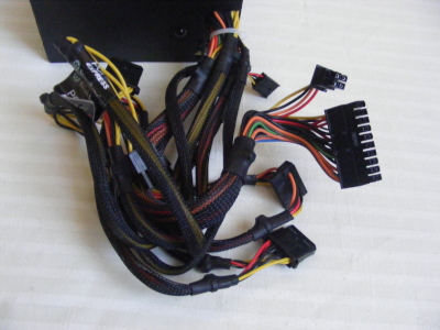

Antud pildil on näha kõiki juhtmeid. Nagu näha ei ole neid juhtmeid just väga palju, mis on sobilik HTPC arvutis, kuid ilmselgelt oleks keskmisesse klassi kuuluvale arvutile vaja veel ühte 6pin pesa ning ära kuluksid ka mõned molexid. Kõik ühenduspesad on välja toodud andmete sektsioonis.
Lisaks sellele, et juhtmeid on vähe, on ATX kastides ka teine probleem. Nimelt on need juhtmed liiga lühikesed, et neid ära peita. Lisaks ei ole sellel toiteplokil väga tähtsat tänapäeva omadust. See toitekas EI ole modulaarne, mis tähendab, et neid kaableid ei ole võimalik eemaldada toiteploki küljest ning see jätab kohustuse ülejäänud kaablid ära peita, kuid kuna juhtmed on liiga lühikesed on seda raske teha nii, et tulemus jääks viimaseks.
Kaablid on kaetud hülsiga, mis kaitseb kaablit ning jätab viisakama mulje arvutisse. Hetkel oman sellist toiteploki, kus on juhtmed hülsitud, kuid erinevalt minu toitekas, ei ole ST30SF-i hülsid liiga jäigad ning nende kaablitega on kergem mängida (peita, painutada jne).
Pakendis on kaasas ka kaablivitsad, millega saad siduda kaableid vastavalt vajadusele.
