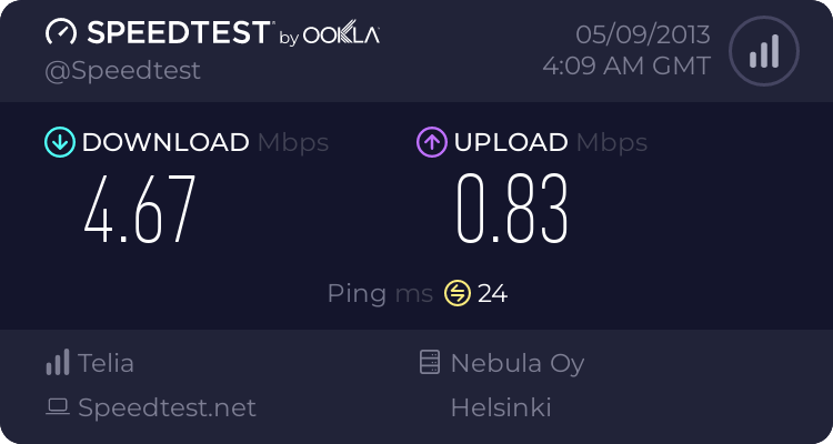

Peale südaööd (8, mai) muutus netiühendus juba kiiremaks mõnevõrra, varem oli 1/1 nett.
Spoiler Spoiler Spoiler
Täna, 10. mail sain kullerilt digiboksi kätte. Peale töölt koju saabumist asusin siva asja järgi ühendama. Peale väikseid viperusi (digiboks ei hakanud kohe tööle) sain lõpuks telepildi ette. Pilt täitsa ok, mingeid ruudutamisi pole. Paras pettumus oli aga neti kiirus mis on siis kui digiboks väljas (samuti utorrent suletud) veidi vähem kui 10 mega, mõnel katsel isegi veel vähem (tellitud on 12/1 nett). Kas tegelikkuses peabki nett aeglasem olema?

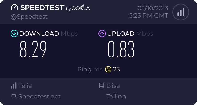

Lisan siia ka speedtesti tulemused.

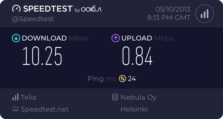

Kiirus on mõnevõrra paranenud nüüd tulemused speedtestiga stabiilselt üle 10 mbps, eks ka netitarbijaid vähemaks jäänud.
Aga vaja oleks ikka kokkuleppest aeglaseme netikiiruse põhjus leida, ise kahtlustan liini sumbuvust mida omakorda põhjustab valede juhtmete paari panek.
Viimane speedtesti tulemus:

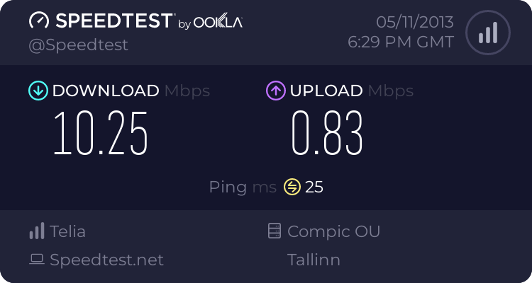

sõnum 11.05.2013 20:32 vasta tsitaadiga
Tegin ka kiiruse testi siin: kiiruse test tavakasutajale selle tegemine ei õnnestunud (midagi ei juhtunud Alusta testi vajutamise järel), proovisin kiiruse tsti tehnikule ja sain tulemuseks 10,23 mbps allalaadimisele ja 834,75 kbps üleslaadimisele. Iseasi kui usaldusväärne see koht on. Speedtest andis sarnase tulemuse:
Teist vaatajakohta pole endiselt veel aktiveeritud.

Minu viga et polnud aktiveeritud. Käisin Elioni iseteeninduses, seal näitab et teenust pole nagu tellitudki ja mina muudkui ootan. Tellisin uuesti ja siis avastasin et tellimuse võiks ikka kinnitada ka, mida ma ka tegin ja peale kinnitamist tegi ruuter iseenesliku restardi ja kiirus 999/15997 olemas icon_biggrin.gif
Ruuter.ee otsustas allalaadimiskiiruseks korra isegi 12,2 mbps ära näidata. Iseasi kui tõsiseltvõetav see on.
