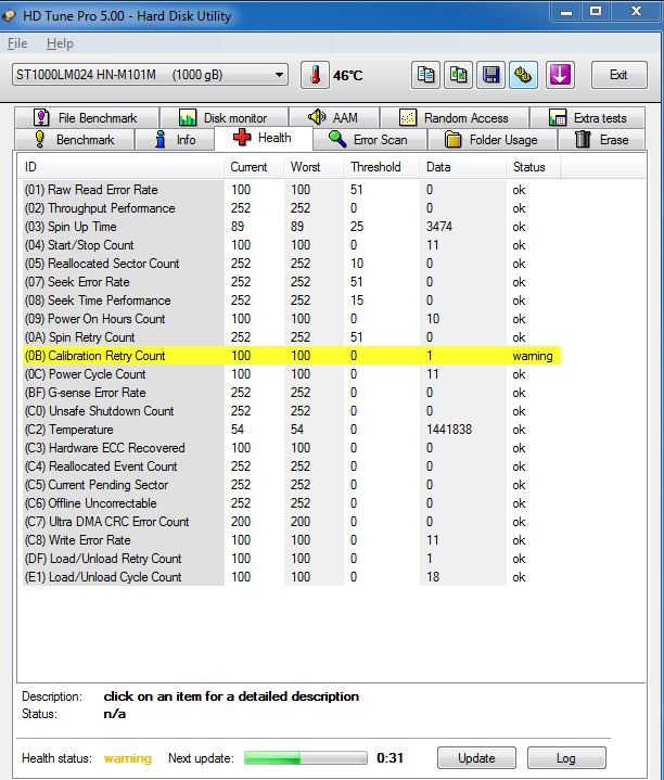

Eile sain sülearvuti garantiist kätte kuna HDD tegi kahtlast heli (krabisevat-krõbisevat) kuna see oli häiriv ja segas. Paigaldasid uue HDD ja ikka on sama heli.
Uus HDD ja juba on warning

It means the drive was unable to calibrate itsself first try, aligning the heads and tracks on powerup. It is possible your drive is beginning to fail and it would be wise to back up it's contents now. SMART parameters do not always accurately predict drive failures (see google study) but you do need to keep an eye on that drive for additional problems, or remove it from service. Another program helpful with the health of a HDD is HDSentinel.

Mitte et ma pretendeeriks mingile ekspertarvamusele (selle jaoks on toivos icon_smile.gif ), aga mina arvan praeguste andmete põhjal olukorda hinnates nii:
Praegu on ketas vaid 10 tundi töötanud ja registreeritud on üks kalibreerimise ebaõnnestumine. Üks ebaõnnestumine ei ütle nii lühikese aja jooksul veel midagi - shit happens. Kasuta teda edasi ja viska mõne päeva tagant pilk peale SMART andmetele. Kui see või mõni muu probleeme näitav number ei suurene, siis pole selle pärast vaja muretseda.
Liiga lühike aeg ja liiga vähe vigu probleemi tõsiduse hindamiseks. Oleks eelmise ketta SMART andmeid ka näinud, siis ehk oskaks rohkem midagi arvata.
Krõbin üksi ei pruugi veel midagi tähendada, mõned kettad krõbisevadki rohkem ja mõned korpused annavad seda paremini edasi kui teised.
