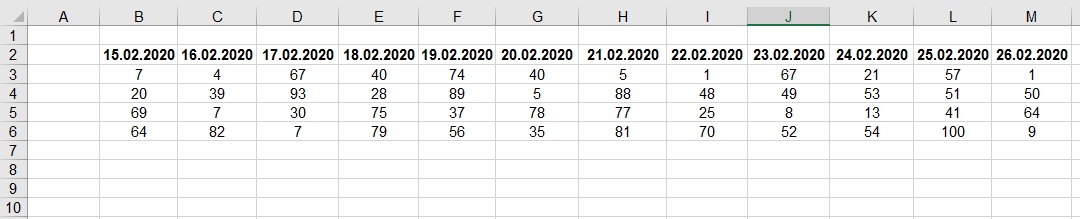

Kuidas sellist asja teha, et kui neljas veerus jooksevad numbrid ja üleval kuupäevad, siis kusagile tekitada selline loetelu (või kuidagi muul moel teada saada), milles on välja toodud millistel kuupäevadel kõik 4 numbrit on näiteks suuremad kui X või väiksemad kui X? Näiteks kui tahan teada millistel päevadel on need arvud suuremad kui 30, siis annab pildil nähtavast vahemikust tulemuseks 19.02.2020 ja 25.02.2020
