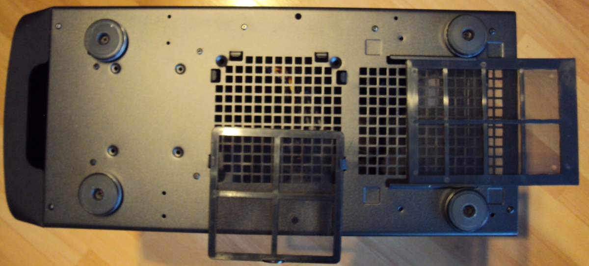

Pildil on näha korpuse alumine külg ning sellel ka tootja poolt paigutatud jalad, mis tõstavad korpuse maast päris palju üles. See detail on oluline toiteplokki õhu sissevõtu jaoks. Jalad on sellisest kummisest materjalist, mis näiteks minul parketi peal eriti libiseda ei taha. Korpuse allküljel on veel ka kaks tolmufiltrit, üks toiteploki jaoks ning teine 120 mm lisaventilaatori jaoks, mida kahjuks küll kaasas ei ole. Filtrid on lihtsasti eemaldatavad ning nii ei ole vaja puhastamise ajaks arvutit välja lülitada ning toiteplokki lahti kruvida, nagu sageli teiste korpuste puhul. Korpuse jalgadel on külje peal veel ka dekoratiivne hõbedane osa, mida on näha ka korpuse püstises asendis.

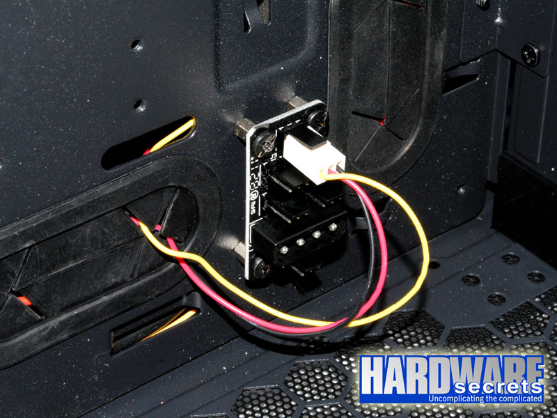

Ülevaate alguses sai näidatud, et korpuse esipaneelil on ventilaatorite kiirusekontroller. Sellel pildil on näha otsikuid, kuhu saab ventilaatorid ühendada, kuid kahjuks ei ole sinna võimalik ühendada 4 kontaktiga ventilaatoreid. Kuid see eest on pistikuid kokku viis, mis tähendab, et kui korpusesse võimalikult palju ventilaatoreid paigaldada, saab neid kõiki kontrollida ühe nupuga.

thumbs_up.gif Tolmufiltrid ees ja põhja peal

Ülevalt ja tagant puhutakse õhku välja, väljuva õhu ette ei panda kunagi filtreid. Tolm ei vaju korpusesse, see puhutakse välja.

Miki-Hiir, kui arvuti seisma paned, hakkab ikka mingil määral vajuma.

Ventilaatorikontrolleri ühenduste puhul oskaks nüüd aga eelistada Nexuse poolt jagatavat lahendust.
See slaider + Nexuse tüüpi connector oleks super.

mikk36, teine võimalus, mida netis nägin, et mingi objekt panna näiteks korpuse kaane juurde. Aga ei tahaks samas pilti ära rikkuda sellega.
Maitse asi jälle samuti, mulle meeldivad sellised ühendused rohkem, mis Raider'il on. Fulmo GT mis ma natuke aega tagasi testisin oli samasugused nagu sinul ära toodud. Ja sellega oli see ajuvaba, et pidi andma eraldi molexi voolu, ning esipaneel tahtis samuti. Siis oligi see, et mu praegusel toiteplokil ainult 3 molexit ja siis tekkis nendest puudus või ei ulatunud. Raider'il on algselt need ventilaatori juhtmed kõik koos, kuid need saab lahti tõmmata üksteisest ja siis vedada, kuhu vaja.

Objektiga võid ka lahendada fokusseerimise abistamiseks, kuid muidu on fotokatel spetsiaalselt selletarvis kaheastmeline nupp, et esmalt fokusseerida ja valgussätted paika panna ja seejärel siis pilti teha sobival hetkel.
Kaks molexit ühe asja tarvis oleks muidugi kerge overkill ja seda paneeli annab ju korpuses seal mitmesse eri kohta liigutada et ulataks normaalselt kaabeldada. Lisaboonus on nii 3-pin kui 4-pin ühendamise võimalus.

mikk36, seda küll jah, et 3 ja 4 pinniseid saab kasutada. Xigmateki korpusega olid näiteks sellised otsad kohe, et ääri polnudki nii, et said 4 pinnised ka ühendada. Aga kes vähegi asjalikum, lõikab lihtsalt ääre ära.
