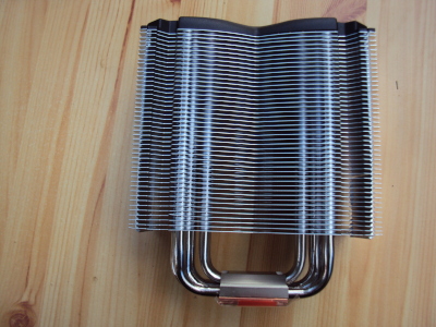

Jahutus:
Jahutuse üldine pilt on selline ja lähemalt räägin ma sellest järgnevate piltide jooksul. Kuid nüüd rääkides andmetest siis jahutus on 130 mm pikk, 65 mm lai ja 159 mm kõrge. Kaaluks on 720 g koos ventilaatoriga ja umbes 600 g ilma ventilaatorita.
Kui tavaliselt on jahutused mõlemast küljest samasugused, siis selle jahutusega on teine lugu, kuna mõlemad pooled on erinevad. Ühel poolel jookseb radiaator ühte punkti ja on keskel ühinemiskoht, teisel pool on radiaator väljapoole ja saavad keskel kokku. Mis sellel küljel viga on mis väljapoole on see, et kui ventilaator külge paigaldada, siis madalamatel pööretel tahab ventilaator vastu radiaatorit käia. Mõlemal pool on radiaatorit tehtud väga hästi kohad, et ventilaator sobituks hästi radiaatori külge. Paljudel radiaatoritel on lihtsalt tehtud radiaator valmis ja siis mingit moodi ventilaator läheb radiaatori külge. Selle jahutuse puhul on kõik läbi mõeldud ja ventilaatori jaoks on spetsiaalselt kohad kuhu ta jääb ja ei liigu sealt paigast ära. Samuti oli ka pakenditel kirjas, et on spetsiaalne ehitus ja, et oleks radiaatori maha jahutamine võimalikult hea.
Mõlemad küljes on radiaatoril samasugused ja radiaatori küljed meenutasid mulle koheselt Spire Gemini jahutust, millel oli samuti küljed sellised. Kuid nagu ka pildilt näha on radiaatori ääred kõik ühes tükis ja tehtud on see ilmselt sellepärast, et soojusülekanne oleks parem madalamatelt kihtidelt kõrgematele.
Tegemist on ühe huvitavaima pealmise osaga jahutusel mida ma näinud olen. Peal on kummist kate ja see on nelja kruviga pealt kinni, kui on soovi saab selle ära võtta. Igati äge lahendus ja kui peaks olema aknaga korpus, on see kindlasti huvitavam ja lahedam, kui lihtsalt jahutuse pealmine osa, kust on näha kuumustoru otsi välja paistmas. Peamises osas on mõlemas otsas kirjas ka GX-7 mis aitab jahutust ära tuvastada kui ka kleeps mis jahutuse keskel on.

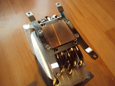

Esmalt kui jahutuse pakendist ära võtad on sellel talla all ka kaitsev kleeps, kui osadel jahutustel on all kleeps nii, et võtad ära ja enam tagasi ei saa panna, siis selle jahutuse kaitsekleepsu saab tagasi panna. Jahutuse tald on vasest mis tähendab, et kuumuse ülekanne torudesse peaks olema päris hea. Lisaks on selle jahutuse puhul kasutusel ka teistsugune disain, et kaks kuumustoru on teiste kuumustorude peal ja püüavad seekaudu rohkem sooja kui nad oleksid kuskil talla ääres.

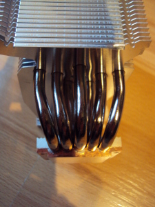

Siin ka pilt jahutuse talla pealmisest osast ja nagu näha ei ole sellel jahutusel siin peal omakorda veel väikest radiaatorit nagu Spire Gemini''l oli. Kuid siin pildil on näha need kaks kuumustoru millest ma just rääkisin, need asuvad teiste kuumustorude peal ja püüavad selle kuuma kinni veel omakorda mis esimesed kuumustorud kinni ei püüa. Kuumustorud ise on ilmselt vasest nagu tavaks ikka, kuid need kuumustorud paistab olevat nikliga veel üle kaetud olevat, et lisada jahutusele välimust ja poleks neid koledaid vasktorusi.
Siin veel kaks pilti kuumustorudest teiste nurkade alt.

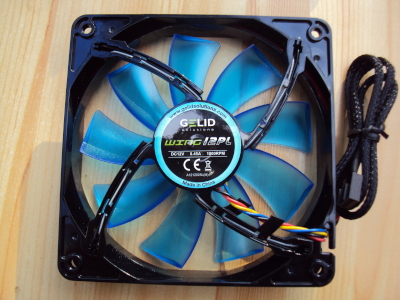

Gelid Wing 12 PL Blue:
Koduleht
Originaalselt on pakendis üks selline ventilaator, kuid kaasas on neli klambrit ja seepärast on võimalik jahutusele külge panna kaks ventilaatorit. Seda ka Gelid tegi ja pani lisaks kaasasolevale ventilaatorile lisaks kaasa veel ühe ventilaatori, et saaks kaks tulemust: üks ühe ventilaatoriga ja teine kahe ventilaatoriga.
Ventilaatori pakend on selline ja siin on kasutusel jälle täielikult plastik nagu ka termopasta puhul, kui ka Icy Vision puhul. Kuid kui võtta siis plastikpakend on sellepärast hea, et sa näed täielikult missugune toode on, mitte, et ostad ära ja lähed koju ja saad alles siis teada missugune välja näeb. Kuuid nagu ka pildilt näha on esiküljele kleebitud kleeps, et ventilaatori labad on sinise UV'ga. Ja pakendi alumise osas on kirjas ventilaatori nimi ja lühikene kirjeldus. Selle pakendi avamine on äärmiselt lihtne, kuna igas nurgas on kinnituskoht mille lükkad lahti ja hiljem võid uuesti kinni suruda, nii, et on korduvalt kasutatav pakend.
Pakendi tagumises küljes on kuus asja kirjeldatud paari sõnaga ja väikse pildiga mis head sellel ventilaatoril on. Osad need väiksed pildid on juba tuttavad jahutuse pakendi pealt kus need olid ka. Siis on natukene pikem kirjeldus nanoflux laagritest millest ma pole varem kuulnudki. Peale seda on kirjeldus PWM kontrolli üle ja ka kirjeldus LED tulede kohta. Ja täitsa all on kõige tähtsam, ehk andmed mida sa võid tahta teada.
Pakendist leiab peale ventilaatori enda veel neli kinnituskruvid mis kahjuks pole musta värvi. Leiab veel ka neli kummikinnitust mida on mugavam paigaldada kui kruvidega. Ja mida ma pole varem ühegi ventilaatoriga näinud, on see, et ventilaatoriga tuleb kaasa ka Gelid kleeps mille saab korpuse külge kleepida. Kui ikka ostad neid ventilaatoreid mitu tükki saab korpuse päris korralikult täis kleepida nendest. Mida ma selle ventilaatoriga veel oleksin tahtnud näha oleks see, kui kaasas oleks olnud ka adapterid 5V ja 7V peale.
Ventilaatori ühendus on samuti musta värvi ja ei ole seepärast kogu tööd tühja tehtud, kuna juhe on mustalt sleevitud ja ventilaatori üldvärv on ka must. Ühenduseks on nelja pinnine ühendus mida on võimalik ühendada emaplaadi kolme pinnise ühenduse külge kui ka nelja pinnise ühenduse külge. Kuid kui ühendad selle ventilaatori kolme pinnise ühenduse külge, kaotab ventilaator PWM kontrolli ehk siis emaplaat ei reguleeri enam ta pöördeid.
Ventilaator on üleni musta värvi ja labad on sinist värvi UV ja see tähendab, et pimedas need labad paistavad kui sinist värvi väikse valgustusega. Vaadates ventilaatori keskele on seal kirjas, et ventilaator töötab 12 V peal ja võtab voolu kuni 0.45 A, see omakorda tähendab, et tarbivad need kuni 5,4 W mis on äärmiselt palju ventilaatori kohta. Samuti on ventilaatori peale ära märgitud maksimaalsed pöörded ja selle ventilaatori puhul on maksimaalsed pöörded 1800 pööret minutis. Rääkides edasi veel andmetest, siis ventilaator liigutab õhku kuni 75,6 kuupjalga minutis. Ventilaatori küljes oleva kaabli pikkuseks on 500 mm ehk 50 cm ja sellest peaks piisama ka kõige kaugemal olevate ühenduste külge ühendamiseks. Rääkides pööretest veel, siis ventilaator töötab vahemikus 600 - 1800 pööret minutis ja elueaks on ventilaator 100000 tundi. Kaalub ventilaator 120 g ja häält teeb vahemikus 10 - 26.8 dBA.

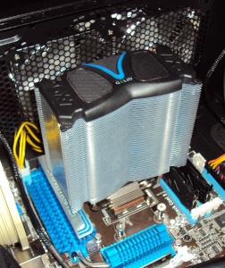

Kuna minu süsteemiks on AMD, siis valisin ma endale esmalt välja õige kinnitusplaadi, mis oli kirjas nii kasutusjuhendis kui ka pakendi peal. Nagu pildilt näha on võimalik kinnitust paigutada kahte moodi ja sellest oleneb ka mismoodi jahutus on korpuses. Üldiselt on selle külge panemine väga lihtne, kuna tuleb kõigest nelja kruviga kinni keerata ja kõik.
Minnes paigaldusega edasi, siis kui jahutuse külge on kinnitused kruvitud tuleb võtta tagaplaat mis on universaalne ja seega saab seda kasutada nii AMD puhul kui ka Inteli puhul. Emaplaati ma paigalduseks arvutist ära ei pidanud võtma ja seepärast pidin aint korpuse tagant selle külge lükkama. Peale seda tuli tagaplaadist kruvid läbi ajada ja teiselt poolt mutritega kinni keerata. Ja peale seda oli viimane etapp, tuli veel termopasta peale kanda ja siis jahutus peale panna. Kui need tehtud ei jäänud muud üle, kui vedruga kruvidega neljast kohast kinni keerata ja oligi jahutus paigas. Mis asja juures veel hea on see, et kruvikeerajat ei lähegi põhimõtteliselt vaja kuna kõik kruvid on niimoodi disainitud, et need saab näppudega kinni keerata. Rääkides kuidas on lood ventilaatori kinnitusklambritega siis need paistavad olema täpselt samasugused nagu Spire Gemin'il kuid nende paigaldamine on millegipärast lihtsam kui Sprie Gemin'il.
