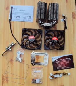

Pakendi sisu on ikka äärmiselt kirju ja kaasa tuleb ikka väga palju asju. Kuid alustades ülalt on esmalt jahutus ise millest vasakul on kohe kasutusjuhend. Pildi keskel on kaks 120 mm Blackstar ventilaatorit millel on tavalisest rohkem labasi ehk 9 tükki. Minnes edasi on ventilaatoritest vasakul ventilaatori kontroller millel on kaks sisendit ja seega saab kontrollida kahte ventilaator mis tulevad kaasa. Ventilaatoritest alla jääb tagaplaat mis tähendab seda, et kui tahad seda jahutust paigaldada tuleb ka vana tagaplaat ära võtta. Sellest paremal on garantiikaart mis kirjutab, et oleks soovituslik oma toode ära registreerida, et saada täispikk garantii. Tagaplaadist vasakul on veel AMD paigalduskomplekt ja tagaplaadi all on Inteli paigalduskomplekt. Intel'i paigalduskomplekti sees on ka termopasta, mis tuleb jahutusega kaasa nimega BlueFrost - SP802, nagu ka nimi ütleb on tegemist sinise termopastaga ja mida pandi kaasa ka Spire SLImod II mida ma olen varem testinud. Ja lõpuks on garantiikaardi all veel juhtmed, et üks läheb ventilaatori kontrolleri külge, teine juhe on kuhu lükkad ventilaatori enda otsa ja kolmanda paned emaplaadi külge. Kui mõni küsib milleks see, siis vastus on selles, et emaplaadid ja BIOS hakkavad tavaliselt kohe lõugama, kui pole protsessori ventilaatori pistikus midagi. Ja Intel'i paigalduskomplektist vasakul on ventilaatori klambrid millega saab ventilaatorid jahutuse külge paigaldada.
Spire Gemini Rev.2

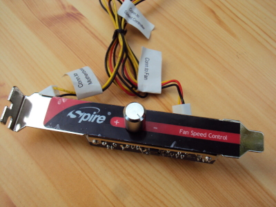

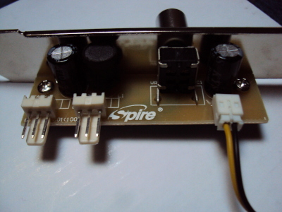

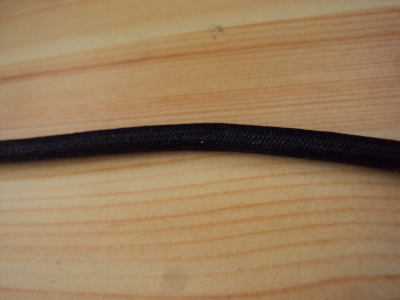

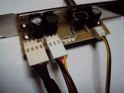

Alustame esmalt väiksematest asjadest, nagu ka pakendi sisus juba märkisin tuleb kaasa ka ventilaatorite kontroller mille paigaldad arvuti taha laienduspessa. Peale seda ühendad kaasasolevad juhtmed külge ja on võimalik mõlemat kaasasolevat ventilaatorit reguleerida nupust. Siin ka lähemalt nüüd näha, et ühe ventilaatori ühendad kontrolleri külge ja teise ühendad kaasasoleva juhtme külge ja juhtme omakroda emaplaadi külge, see aitab kaasa ka sellele, et näeks pöördeid BIOS'est kui nupust muudad kiirust. Väike juhe paremal on voolujuhe mis tuleb ka kaasa ja mis läheb moleks'ile üle.

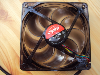

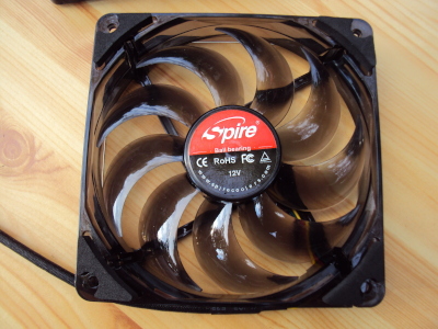

Nagu ka juba varem mainitud tuleb kaasa kaks 120 mm ventilaatorit, Spire ise nimetab neid BlackStar ventilaatoriteks millel on 9 laba disain. Lisaks lubavad nad väga pikka eluiga kuna on number 1 Jaapani laagrid ventilaatoritel. Rääkides ventilaatorite andmetest, on kuullaagrid ja pöörleb kiirusel 600-1650 pööret minutis ja lisaks peaks olemas olema veel ka 2000 versioon ehk kuni 2000 pööret minutis. Voolu võtab üks ventilaator kuni 1.8 W kõigest, võrreldes siiamaani testitud ventilaatoritega on see tõesti vähe. Heli tekitab vahemikus 10-25 dBA mis paneb küll mõtlema, et see 10 dBA on kahtlane juba, kuna pole ma isegi kvaliteetventilaatoritel näinud nii madalat mürataset. Ampritest võtab ventilaator ka ainult 0.15A ja eluiga lubatakse kuni 50000 tundi, seejuures liigutab ventilaator õhku kuni 71.12 kuupjalga minutis.

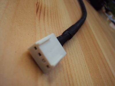

Ventilaatori otsad on 4 pinnised, mis tähendab omakorda ka seda, et nendel on PWM tugi, kuid kuna kaasas on ka ventilaatori kontroller saab pöördeid ise muuta. Ventilaatorite kaabel on samuti ka sleevitud ja seega ei ole koledaid juhtmeid korpuses lahti. Kaabel on sleevitud kummist materjaliga mitte nailonist nagu paljudel ventilaatoritel ja hiirtel on.

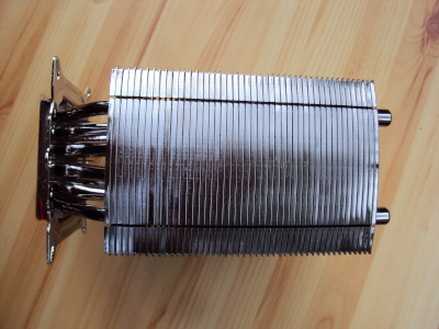

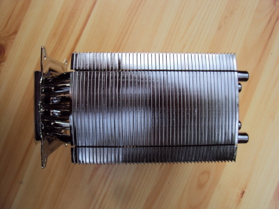

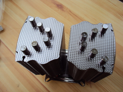

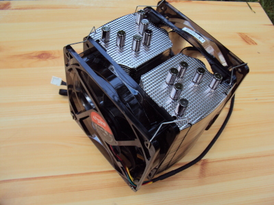

Ja siin siis näha jahutust täies hiilguses, nagu näha on jahutus kaetud päris imeliku tekstuuriga mitte nagu tavaliselt, et on paljas alumiinium. Jahutus on üleni nikliga üle kaetud, mis annab jahutusele omajagu välimust juurde ja lisaks peaks kaitsma ka oksüdeerumise eest, kuid pole ma veel näinud ,et kellelgi oleks üldse jahutus hakanud oksüdeeruma korpuses. Jahutus ka kaalub päris korralikult, pakend kaalub 1.3 kg ja jahutus ilmselt koos ventilaatoritega kaalub 0.842 kg, võrreldes Noctua NH-D14 on ta ikkagi väiksem kuna Noctua NH-D14 kaalus 1200 g kandis. Kuid minnes edasi on näha, et jahutuse peal on kuumustoru otsadele millegipärast silindrid peale pandud, mis ära ei tule, kuid miks nad seal on ei näe ma ka väga põhjust. Ilmselt on need seal välimuse poolest, kuid samas oleks võinud seal olla ka lihtsalt need kuumustoru otsad väljas olla ja seekaudu oleks jahutus kaotanud natukene ka oma kõrgusest, kuna hetkel on jahutuse kõrguseks 152 mm mis võib väiksemates korpustes ka probleeme tekitada.

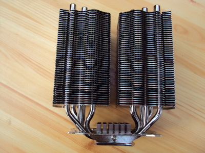

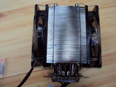

Jahutused näevad mõlemad külje pealt täiesti identsed ja ei ole näha ühtegi erinevust. Kuid millest ma väga aru ei saa on see, et miks on jäetud kahe radiaatori vahele vahe, kuna selle asemel oleks võinud mõlemad radiaatorid liita ja seekaudu rohkem ala kuhu oleks saanud kuuma suunata. Pildilt on ka näha, et kuumustorud mis tulevad lähevad radiaatori erinevatesse osadesse, mitte kõik kõrvuti ühte kohta mis on igati hea ja paistab, et asi on läbi mõeldud.
Sama käib ka jahutuste otsade kohta, et otsad on mõlemast poolest samasugused kuid nagu ka otsest näha ei ole jahutuse ribi vahesi otsadest näha. Ilmselt on need otsadesse pandud järjekordselt välimuse pärast ja võibolla ka sellepärast, et oleks kuumus ülekanne ülespoole parem ja kiirem. Mõlemas otsas jookseb ka kaks vahe mis on koht ventilaatori klambrite jaoks. On küll tehtud kruvi ja muude kinnituste vaba süsteem, kuid see klambrite süsteem vajaks ka natukene läbimõtlemist veel, kuna on küll klambrite süsteem siis tuleb jamada sellega äärmiselt palju võrreldes Noctua klambrisüsteemiga.

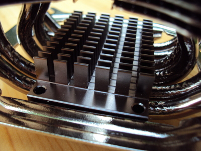

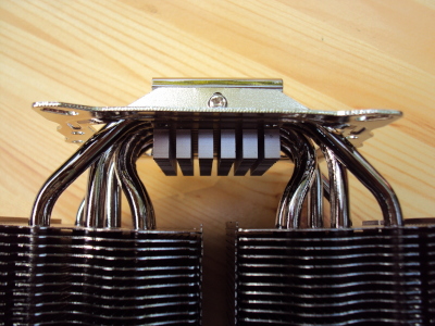

Sellist lahendust pole ma veel ühelgi jahutusel näinud kuid see on huvitav, et jahutuse talla ülal on ka väikene radiaator pandud, ilmselt selle jaoks, et kui kogu kuumus kuumustorudesse ei jõua, ei jääks ta ka talla juurde vaid läheks radiaatori. Sellist lahendust pole ma varem näinud kuid olen näinud Arctic Cooling Freezer 13 väikest ventilaatori talla peal, mis jahutab omakorda jahutus talda kui ka komponente protsessori ümber. Siit külje pealt on ka hästi näha kuumustorude paigutus mis on päris huvitav kuna peaaegu kõik kuumustorud lähevad erinevatesse osadesse radiaatoris.

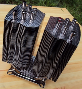

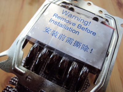

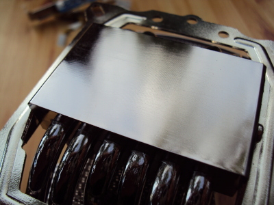

Tallal on tehase poolt kaitsekile peal, et transportimisel tald kriimustada ja kahjustada ei saaks. Peale seda kui oled kaitsekile ära võtnud leiab väga sileda ja hästi viimistletud talla. On küll väga väiksed mikrosooned kuid mingeid sügavaid kriime pole. Nagu ka näha ei ole kuumustorud tallast väljas, et puutuks protsessoriga kokku, mida olen varem osadel Xigmatek'i jahutustel näinud. Kuid paistab, et see ei kogu ka väga palju populaarsust kuna ei ole ilmselt nii hea kui lihtsalt, et tald annab ise kuuma edasi kuumustorudesse.

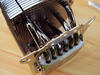

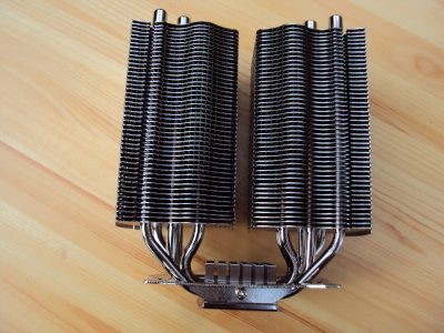

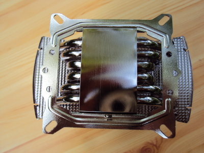

Siin ka üldisem vaade jahutuse alla ja nagu näha on kaks kuumustoru ees , et annaks kuumuse ka radiaatori ühte äärde ja siis on kaks tükki keskel mis viivad keskele kuuma ja lõppude lõpuks ülejäänud kaks viivad radiaatori täiesti äärde kuuma mida tekitab protsessor. Algselt on tehase poolt ka juba kinnitusplaat küljes mida on ka piltidelt näha, nurkades on Inteli kinnituskohad ja keskel on AMD kinnituskohad.

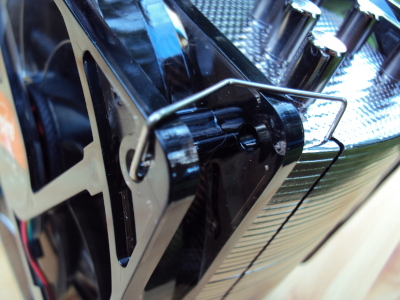

Siin näha jahutit kui on ventilaatorid peale paigaldatud, kuid kui rääkida ventilaatorite paigaldusest siis peaksid klambrid asja lihtsamaks tegema. Kuid tegelikkuses ei tee nad kohe üldse kuna esiteks tahab see klamber koguaeg radiaatori küljest ära tulla ja kui ka hakkad ventilaatorile klambrit külge tõstma läheb päris tõsiselt jõudu vaja kasutada. Eriti hea on veel see kui jahutus on korpusess paigaldatud ja siis ventilaatoreid külge panna on veel suurem õudus. Kuid kui keegi plaanib seda jahutust osta ja on ka probleeme nende paigaldamisel, siis ise kasutasin selle jaoks kaasas olevat mutrivõtit ja sellega tõstsin klambrid ventilaatorite auku.

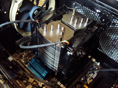

Paigaldus:
Lõppude lõpuks kui jõuame paigalduse juurde siis siinkohal on see selle jahutuse kõige suurem miinus. Esmalt on kasutusjuhendis pildid nii väiksed ja ebaselgelt asjad ära seletatud, et enamuse ajast pead ise nuputama kuidas miski käib. Kuid kui minna edasi siis esmalt läheb külge kaasasolev tagaplaat mis ei tekita väga palju raskusi, kuid peale seda kui oled klambrid külge pannud mis minu puhul on AMD. Siis hakkab üks jama pihta, kuna kui oled jahutuse kruvidest läbi pannud, mis tagaplaadi juurest tulevad. Peale seda tuleb hakata kaasasolevate mutritega jahutust kinni keerama ja mis eriti halb on veel see, et need augud on jahutuse all omakorda ja emaplaadil on omakorda veel radiaatorid põhja ja lõunasillal mis häirivad veel omakorda. Kuid kui lõppude lõpuks sellest jamast oled edasi saanud tuleb ventilaatorid kinnitada millega tuleb jälle jama kuna mälupesad on protsessorile liiga ligidal ja seega on ventilaator oma normaalkõrgusest korralikult kõrgemal, mis tähendab omakorda veel seda, et nende klambrite külge paigaldamine on veel tüütum kui korpusest väljas. Kuid üldiselt ma mingit rõõmu paigaldamisest ei leidnud, kui siis ainult kui jahutus sai lõpuks paigaldatud. EI tea kuidas teiste Spire protsessorijahutustega on kuid selle jahutusega on küll veel pikk tee minna selleni kus on Noctua jahutused, ehk asi käib lihtsalt ja selgelt koos korralikke kasutusjuhenditega.

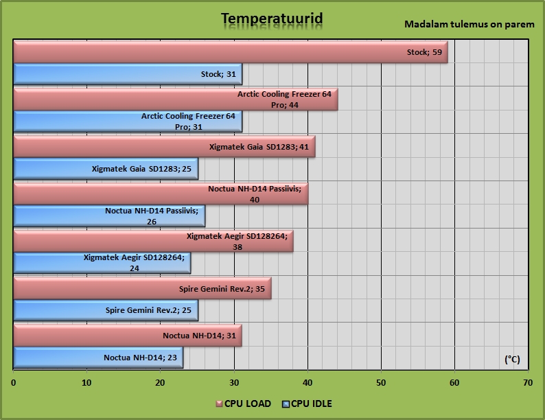

  • Ventilaatori pöörded on BIOS-es põhjas
  • Volt on pandud 1.5V peale, et eraldaks eriti palju sooja
  • Temperatuure mõõdan HWmonitoriga
  • LOAD test tehakse Prime 95'ga
  • IDLE temperatuur saavutatakse sellega, et arvuti seisab umbes tund aega puutumata töölaual
  • Toatemperatuur on 23 kraadi juures
  • Kasutan kaasas olevat termopastat
Nagu näha on Spire Gemini jahutus väga hästi esinenud kuna platseerub nüüd tabelis teisel kohal Noctua järgi. Siiamaani oli Xigmatek Aegir teisel kohal kuid nüüd langes kolmandale kohale. Võrreldes Stock jahutusega mis tuleb protsessoriga kaasa, on temperatuur lausa 24 kraadi jahedam mis on igati hea tulemus 41 eurose jahutuse kohta ja mis on samas peaaegu, et Noctua kandadel.

thumbs_up.gif Ventilaatorite kontroller kaasas

Täpselt sama ventilaatorite kinnitus, mis scythel. Tõesti on parem nad koha ära kinnitada, pärast annab muidu jamada icon_biggrin.gif

Kas see on siis sinu arvates objektiivne test, kui võrdled maksimaalse kiirusega iga jahuti komplektset venti(vente)?
Äkki paneks stock vendile ka mingi hullu turbiini peale ja kuulutaks võitjaks...
Korralikud ülevaated võrdlevad sama vendi(ventidega), et tulemus oleks võrreldav.
Või siis tee võrdlus reguleerides ventide kiirusi sarnase mürataseme saavutamiseks(väga keeruline).Praegu igatahes sinu testis saaks mõni ülihea jahuti viimase koha, kui 1 vent ja max rpm 1000rpm...
Noctua passiiv vs Aegir max vent on sul 100% ulmetulemus(2 kraadi erinevus).Sa pead ikka max load testima vähemalt mingi 15 min. enne kui võid võrrelda.
Vaatasin just erinevatest ülevaadetest- Noctua passiivis läks 75- 95 kraadi cpu max load...
Esiteks, stock'i testimisel oligi kiirus põhjas, miks ma peaks võrdlema sama ventidega, kui inimene ostab jahutuse siis ta kasutab seda venti ikka mis kaasas on, mitte ei osta uut venti.

Siis pole ju full load vaid lihtsalt kekmine võimsus, ja sul on kirjas, et kõik jahutid max ventilaatori kiirusel- Aegir siis 2200rpm
ja sa tahad väita, et Noctua passiivis on 2 kraadi soojem, kui Aegir 2200rpm.Mõttetu ülevaade.
Kus ta siis keskmine võimsus on, oled sa pea peale kukkunud või?
Kui ma panen Prime95 In-Place Large FFt testi üle poole tunni, kas see pole full load siis.
Siin pole midagi imelikku kuna see protsessor ei erita palju sooja siis ei saagi erilist temperatuurivahet ollagi, sügisel muretsen Bulldozeri ja saab kõrgemaid temperatuure ilmselt näha.

Appi, sa ise ka aru saad mida kirjutad- "see on full load, ent see protsessor ei eralda eriti sooja"...
Sa teed ülevaadet ja 350w suutlikke jahuteid jooksutad 120w Prime95 all ja kirjutad full load.
Testid ja võrdled high end jahuteid mingi 120w võimsusel... Kusjuures ilmselgelt sul need ventilaatori kiirused ei klapi loogikaga- Aegir 2200rpm=
Noctua 0rpm...Ära tee ülevaateid, kui ükski asi loogiliselt ei klapi.Küsimustele mittevastamine sul ka käpas.
Sul on endal siin loogiliselt midagi paigast ära, kui sa ei tea mis full load on, siis FULL LOAD on kui prose kõik tuumad töötavad 100% võimsusel mida nad ka on.
Tõesti ainuke kes siin vajab arenemist oled sa, näita mulle ette prose mille voolutarbivus on üle 140W tehase poolt.
Mis kuradi jama sa ajad selle Aegiri'iga, võrdle Noctua massi ja Aegiri massi, lisaks kõik väga suhteline nagu ma juba maininud olen. Mida kuumem on prose seda suuremad on temperatuurivahed ja tuleb ka erinevad temperatuurid välja, eriti veel passiivis ja õhkjahutuse vahel.

Kui sa võimast jahutit testides kirjutad full load, siis pead suutma talle mingi vähemalt 250w ka sisse söötma ja kui sul on mingi celeron 400 "full load" sinu arvates siis see pole mingi argument.See sinu full load on natuke üle idle võimsa jahuti jaoks.
Toida i7 protsessorit mingi 1,6v ja kiirenda 4,2ghz ja saad selle 200+ w kätte kolinal või ära tee oma koomikuteste.
Sina kirjutad, et full load Noctua passiivis on 2 kraadi soojem, kui Aegir full speed 2200rpm ja mina olen koomik.Sa sobid lasteaeda
lutipudelitest ülevaadet tegema.
Misajast pannakse jahutusele FULL load?
Siiamaani on ikka protsessorile FULL load antud.
I7'med on ka mul tagataskus ainult võtta.
Kui ei meeldi keegi ei käsi sul lugeda ja mine tõmble nurgas edasi või mine loe oma jahutuse FULL load ülevaateid edasi.

Ainuke vabandus sulle on, et oled alaealine.Ära siin väga texti viska, kuivõrd oled kogu käkerduse autor ja seega ka süüdlane.
Minul on täielik õigus sellise soperdise peale kriitikat esitada ja sinul on õigus kas tunnistada oma vigu või mokk maas hoida.

Kus on kirjas jahutusele full load? Kirjas on "jahutust testides full load", seal on suur vahe.
Üldises plaanis on võrdlus tõepoolest vildakas pannes kordades võimsama prose jaoks mõeldud jahuti prose peale, mis sisuliselt sooja eriti ei toodagi ning siis tehtud mingid kahtlase väärtusega testid võrreldes erinevaid vente täispööretel kuigi pöörded erinevad kordades. Lihtsalt võrdlemist võrdlemise pärast pole mõtet teha - võrdlusmoment peaks ka tekkima.
E: Hr. soodent võiks ka veidi tuure maha võtta. Tänuväärne, et noor inimene viitsib teste teha, küll areneb, näkku pole mõtet karata ja süüdlaseks milleski tembeldama. Süüdlane siis milles? Selles, et teeb suures plaanis õigeid asju kuigi veidi rabedalt?
Kriitikat ma kuulan ,et saaks ülevaateid parandada, aga see mis kriitikat sina teed ei ole enam kriitika vaid ma ei oskagi kohe öelda...
Rääkides pööretest siis on ikkagist see teema, et kui tehasepoolt on pandud ventilaator kaasa pandud siis kasutaja ikkagist nõustub sellega.
Kui talle see ei meeldi võib ta teise jahutuse osta või siis uue ventilaatori, mina ei hakkaks küll mingi kindla ventialatoriga testima kuna sellel ei oleks väga mõtet kuna inimesed ostavad jahutuse, et kasutada kaasasolevat kraami, mitte, et ruttavad koheselt uue vendi järgi. Ainuke mida ma pakkuda saan edaspidi on kõige madalamatel pööretel ja sügisel uusti teste Bulldozeriga kui see peaks välja tulema.
