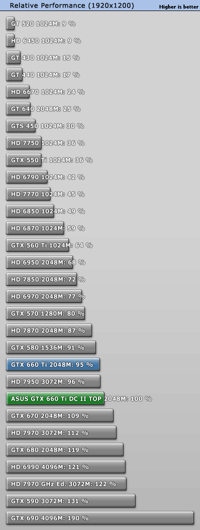

See 192bit ei mängi GDDR5 puhul erilist rolli. Pealegi, 660TI astub jõudluse poolest kandadele GTX670 ja 7950 kaartidele, mis kindlasti keskklass ei ole.
MIks ei mängi rolli? 192bit OC ei ole kunagi nii kiire kui 256+.
Nii peabki ju olema, et top mid kaart ei jää palju maha high-endist, aga samas maksab palju vähem. Entuasiastid - maksimalistid maksavad väikse lisaperfi eest selgelt soolasemat hinda. Nii on kogu aeg olnud.
Kui 660TI perf per evro on sama, mis eelmisel põlvkonnal, siis mina küsin, et kus on areng?

Ma küll ei tea peast palju oli 560TI hind lauchi hetkel, aga kindlasti mitte see, mis ta praegu on. 660TI perf on sisuliselt kahekordne. Ei näe põhjust nurisemiseks.
Hetkel ei ole techPowerUpis def kelladel 660Ti ülevaadet, seega peame võrdlema 560 TI OC vs 660TO OC. Vaatame nüüd graafikut:
Spoiler Spoiler Spoiler
Siit jääb 2 asja silma: 660TI annab OC-des suhteliselt vähe juurde (erinevalt AMD-st) ja palju olulisem - GTX 560TI OC oleks ca 70% 660TI OC jõudlusest. See ~+30% ongi jumala normaalne perfi tõus põlvkondade vahel sama hinna eest. Seekord kasseeritakse +30% perfi eest 50.- rohkem (249 vs 300) ehk natuke üle 20%. No kuulge..

Killhoven, 7870 mrsp on $299 ja see kipub olema 660ti-st pigem aeglasem kui kiirem? icon_smile.gif
Tootjapoolne soovitatav müügihind 7870 puhul ei oma ju tähtust, sest see oli siis kui nvidial oli väljas vaid GTX 680 (ja pikalt ei olnud midagi uut tulemas). Cmon seda adud ise kah, natuke võib ju ise kah mõelda ennem postitamist. Ma jõua kah kõigele elementarsele vastata.

7870 mrsp kukkus alles juulis, sinnani oli $349, eestis on hetkel odavaim 281€.
