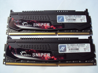

Nagu ka mälude nimi ütleb "Sniper" on ka mäludel endal mõlemas otsas nagu mingi relva sihiku moodi asjad mis peaks lisama mäludele rohkem omapära ja stiili. Kuid mis tunduvad natukene mõttetusena kuna pigem võivad hakata segama mingil suurel jahutusel paigaldust, et jäävad ette. Kuid üldiselt on tegemist madalate mäludega ja mingit probleemi Noctua NH-D14 ei tulnud.
Siin on neid mälusi veelkord suurena näha. Mis mulle nende mälude juures mulle veel meeldib on see, et kui tavaliselt on mälude trükkplaat rohelist värvi. Siis nende mälude puhul on tegemist musta trükkplaadiga mis sobib kindlasti kokku rohkem minu emaplaadiga mis on pruuni värvi.

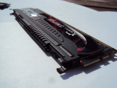

Nagu juba mainitud siis on mõlemal mälul peal üks kleeps kuhu peale on kirjutatud mälu tootekood ja ka vajalikud andmed kui mälusi ostad. Mis kohe silma hakkab on see, et need mälud töötavad 1.5 voldi peal tavalise 1.65 voldi peal mis on tavaliselt DDR3 tavaks. Samuti leiab mälu pealt veel kvaliteedi märgise ja samuti tootmiskuu mis on Aprill 2011.
Siin ka veel kaks pilti nendest mäludest mis näitab neid teise nurga alt.

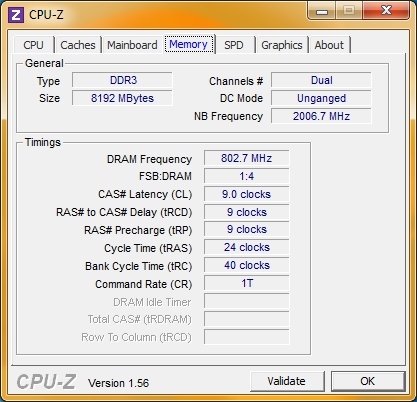

Ilmselt ei ole sellise nüanssiga seotud... Tekkis Blue screen, mis ütles "Dsiable BIOS memory options such as cashing or shadowing" Aga seda ütlevad võibolla kõik blue screenid.
Nii... CPU-Z on lahti
Mul on C2D prose, E8500.
Multiplier: 6,0
Bus Speed: 333,3 MHz
Rated FSB: 1333,3 MHz
Ja mäludel on:
DRAM Frequency: 666,6 MHz
FSB:DRAM: 1:2
ja timingud 7-7-7-21
Kas kõik on OK?

Iseenesest paistab kõik OK olema ju. Palju mälude volt on ja mis mäludeks on?
Nagu näha siis testis mul samadel timingutel asi ja kõik OK.

Minu jaoks jääb arusaamatuks, miks siinkohal just mälude välimust ja sinna peale joonistud pilti nii palju haibitakse? Jah, need mälud on tõesti ilusad vaadata laialilaotatuna poeletis (eile just AK's käisin-märkasin) või siis kodus stendile pannes. Aga kui nad on juba arvutisse emaplaadile istutatud, siis on nad tihedalt serviti üksteise kõrval ja ka äärmisi varjavad suures osas suvaliselt kaootiliselt paiknevad muud emaplaadi kondensaatorid, pesad, radiaatorid jne. Lisaks veel arvutit installides ülejooksma hakkavad kaablid ja muud värgid. Jääb ainult kasutaja enda heaolu tunne, lihtsalt teadmine, et tal on ilusad mälud arvutis!?!?
Või olen mina millestki valesti aru saanud?
tagasi üles
K3ndu
HV Guru
K3ndu
liitunud: 25.10.2009
sõnum 21.07.2011 13:43:04 vasta tsitaadiga
WAV kirjutas:
Eks ta pigem ole natukene nii, et välimus lihtsalt müüb nagu ka muudel asjadel kui ainult mälud. Kõige suurema rahulolu saad jah võibolla tõesti sina kuid kui on mingi klokkimis üritus ja kasutatakse sinu firma mälusi saavad need koheselt reklaami selle asemel kui nad oleks lihtsalt rohelist värvi plaadid nagu DDR2 ja vanemate puhul oli enamus mäludel.
Kõigest minu arvamus kuid siin on ka teisi vaatenurki millest võibki tegelikkuses rääkima jääda.

Mõtle kui paned need Sniper mälud mõne Gigabyte X58 Assassin või muu sellise emaplaadi peale icon_smile.gif Aknaga korpuses oleks väga magus.
Sama küsimus ju oleks, et miks on gigabyte emaplaadil SB jahuti kuuli pideme ja NB relva toru kujuga
Reaalsuses maksavad nad siiski kasutatud materjali koguse pealt ja võivad teha neid jahuteid misiganes kujuga ja antud hetkel otsustati natuke erilisemat teha.
