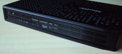

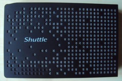

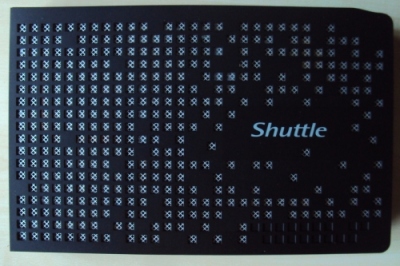

Arvuti väljast:
Mõlemast küljest näeb arvuti täpselt samasugune välja. Kaalu poolest on samuti väga kerge arvutiga, ning ma pakuks, et ta kaalub kuskil samapalju kui väiksemad sülearvutid. Väga palju kaalust annab juurde jalg, ning sellepärast ma ei oska öelda täpsemat kaalu. Shuttle ise kirjutab kodulehel, et tegu on 1.5 L arvutiga. Ehk siis arvuti ruumala on võrdne 1.5 L pudeliga. Arvuti mõlemas küljes on väga palju väiksed avasi jahutamiseks. Kui muidu on ümbrus plastmassist, siis nendest väikestest avadest on näha ka alumiiniumi. Kuna tegu on arvutiga millel pole ühtegi ventilaatorit, peab arvuti ennast kuidagi maha jahutama. Niimoodi ongi asi lahendatud, ning arvuti jahutab ennast igast võimalikust avast. Kolmandal pildil on näha ka kaane seesmist poolt. Ühel kaane poolel on veel lisaks alumiiniumit, kuna seal asetsevad kuumad komponendid.
Esimesel pildil on näha arvuti pealmist poolt ja teisel pildil arvuti alumist poolt. Esimesel pildil oleval pealmiselt poolelt pääseb enamus kuumast õhust välja. Kui arvuti töötab ja käsi sinna peale panna, on tunda eriti kuuma õhku. See arvuti meenutab kui juustu, äärmiselt paljude avadega, et arvuti saaks maha jahutatud. Kuid siin tuleb arvestada ka sellega, et tolm pääseb äärmiselt lihtsalt arvutisse. Pikema aja jooksul hakkab see ka passiivjahutuse tööd segama, ning tõstab temperatuure. Teisel pildil on arvuti alumine osa, ning seal on ka üks kruvikoht. Kruvikoht on selle jaoks, et saaks kaasasoleva jala arvuti külge kruvida.
Arvuti esipaneel näeb välja lihtne ja tavaline. Kõige ülalt leiab sisse- ja väljalülitusnupu, mille taga põlevad ka kaks LED-tuld. Parempoolne valge tuli põleb koguaeg ja vasakpoolne sinine tuli vilgub vastavalt kõvaketta aktiivsusele. Eest leiab veel kaardilugeja kui ka ühe USB 2.0 pesa. Ees on koht ka optilise seadme jaoks, kuid seda tehase poolt kaasa ei tule.
Sellise arvuti kohta leiab tagant äärmiselt palju ühendusi. Huvitav on asja juures muidugi see, et ühel VGA ja HDMi pesal oli plastmasskate ees. Ning andmetes on ka nendest pesades vaikus. Kui ma proovisin seda plastmassiga kaetud VGA pesa, ei töötanud see samuti. Jääb mulje, et tegu on ühendustega, mis ei toimi kuid mis võivad töötada mõnel kallimal mudelil. Alustades ülalt, siis leiab sealt mikrofoni ja kõrvaklapi pesa. Nendest paremal on Kensingtoni lukk ja sellest all on mittetoimiv HDMI pesa. Veel leiab interneti pesa ja lausa neli USB 2.0 pesa. Mis negatiivne punkt asja juures on see, et pole jälle ühtegi USB 3.0 pesa. Altpoolt leiab veel ühe töötava VGA ja HDMI pesa. Veel on see parempoolne VGA pesa, mis ei tööta, ning sellest all on ka ühendus voolu jaoks. Liikudes uuesti üles, siis on näha ühte kummist katet seal. Võttes selle ära, tuleb nähtavale kruvi mis hoiab küljekaaned kinni.
Siin pildil on näha arvutit koos jalaga, mis kaasa tuleb. Ilmselt on selle jala kasutamine kohustuslik, kui just mõnda muud süsteemi ise välja ei mõtle. Nimelt ei tohi arvuti olla külili laua peal, kuna sellisel juhul ei pääse kuum õhk välja arvutist. Shuttle müüb muidugi ka VESA kinnitust oma kodulehel, et saaks selle arvuti paigaldada otse monitori taha. Kuid minnes tagasi jala juurde, siis raskust on sellel küllalt, et see ümber ei kukuks. Ja ega see väga ei saagi ümber kukkuda kuna jalg on vastavalt disainitud. Ainuke võimalus on see kui keegi täie hooga läheb pihta sellele.

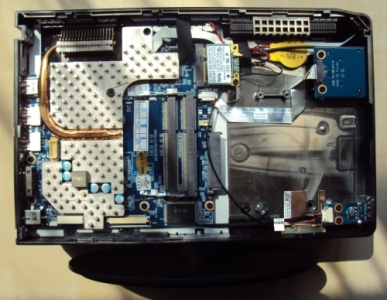

Arvuti seest:
Minnes kõigepealt vähem tähtsamale arvuti poolele. Siia saab paigaldada optilise seadme, kui kellelgi on tänapäeval seda veel vaja. Kuid kui ei taha optilist seadet paigaldada, saab Shuttle lehelt osta lisavarustuse, et siia paigaldada üldse teine ketas. Nii väiksesse arvutisse kaks ketast paigutada on äärmiselt hea saavutus. Iseasi on muidugi kuidas see temperatuure mõjutab. Parem pool sellest küljest on kaetud kõik radiaatoriga. Ning kel soovi, siis saab selle nelja kruviga ka eemaldada.
Esimesel pildil on näha arvutit sellisena kui ta pakendist välja võtta. Teisel pildil on juba ka komponendid paigaldatud, mis tuleb ise juurde muretseda. Mälu paigaldus on täiesti tavaline, ning toetab sülearvuti SO-DIMM DDR3 mälusi. Mälu pesi on kokku kaks, ning maksimaalselt toetatud mälu on 4 GB. Kõvaketas tuleb kõigepealt sahtli külge kruvida, ning siis omakorda veel arvuti külge. Kokku tuleb kruvida seitse kruvi, et ketas saaks paigaldatud. Minnes veel ketaste juurde, siis kindlasti tuleks enne teha kerget uurimustööd, et mis kettad on vaiksed. Kuna tegu on hääletu arvutiga, siis kogu selle hääletuse saab ära rikkuda see üks kõvaketas. Muidugi on teine võimalus ka SSD, mis ei tee üldse häält. Kuid rääkides jahutusest, siis pildilt on näha, et vasakpoolne osa on kaetud kõik ühe suure radiaatoriga. Selle keskelt läheb üks kuumustoru edasi järgmisesse radiaatorisse, kus kuumus jahtub juba paremini maha. Pildil on näha ka WiFi moodulit, milleks on Realtek RTL8188CE, ning mis toetab 802.11b/g/n standardit. WiFi moodulist paremal on ka patarei, mis hoiab alles BIOS'e sätted.

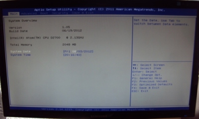

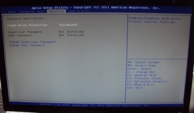

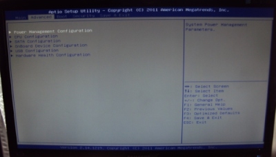

BIOS:
BIOS'eks on American Megatrends, mis on väga limiteeritud oma sätetega. Kuna tegu on valmissüsteemiga, ning enamus komponente emaplaadi küljes tehase poolt. Siis pole eriti ka BIOS'est midagi sättida. On ainult sellised põhilised sätted nagu ketta töörežiim, boot järjestus ja moodulite sisse- ja väljalülitamine. Temperatuure saab ka vaadata, ning see on peaaegu ka kõik. Ülekiirendamist või sellist ei ole üldse. Sama käib ka mälude kohta, et seda ei saa kuskilt muuta.

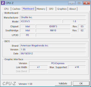

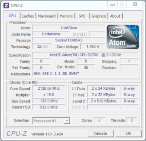

CPU-Z:
Kuna see protsessor on niigi voolusäästlik, ning võimsust ei ole kunagi üleliia, siis see protsessor enda kiirust ei alanda. Emaplaadi osas loetakse välja hoopis arvuti nimi, milleks on Shuttle XS35V3. Mälu osas pole Memory sakk peale suuruse midagi näidanud. Vähemalt SPD näitab mingit infot mälude kohta.

CPU-Z viimane versioon peaks olema 1.61, ehk proovid sellega?
http://www.cpuid.com/downloads/cpu-z/1.61-setup-en.exe

Tanel, ahjah, mul ammusest ajast ketta peal see CPU-Z. Proovin kohe ära, annan teada tulemusest.

CPU-Z uuem versioon luges jah rohkem informatsiooni välja, uuendasin ülevaates ära selle osa. Mälude osas, aga ei olnud mingit muutust.
