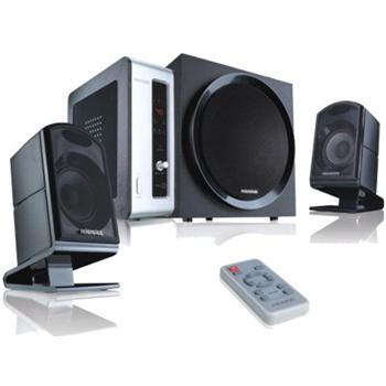

buttons = 15x vol-/vol+/mute
sellest asjast aru ei saa milleks neid voluumi nuppe nii palju vaja on ?
mul enda microlab fc550-l on ka kaks vol+ nuppu ja kaks vol- nuppu ja aru ei saa mis vahe neil on
oleks siis nii et üks üles/alla vol nupp oleks ühe kõlari jaoks ja teine teise jaoks kuid ei ole

| lopes39 kirjutas: |
oleks siis nii et üks üles/alla vol nupp oleks ühe kõlari jaoks ja teine teise jaoks kuid ei ole |
Ilmselt neil on standardsed pultide toorikud ees, kus juba valmis hulk nuppe pandud, edasi lihtsalt programmeeritakse need siis konkreetse kõlarimudeli jaoks välja, liigseid nuppe niisama dubleerides.
Tegelikult mina näen seda igati positiivselt:
1. Nii on suurem võimalus poolpimesi ikka õiget nuppu tabada, ei pea nii täpselt otsima;
2. Paljukasutatavad nupud ei väsi siis füüsiliselt nii ruttu ära, kui sedasi vaheldumisi saab erinevaid pressida.

mul õnneks puldil on sellised füüsilised nupud mitte läbi plastik kile vajutamise omad
kuigi jah asi võiks pisut arenenum olla sest kui välja lülitada ja siis uuesti sisse siis vaja bass ja treble uuesti paika panna
ja kahepoolne 3.5mm juhe oleks võind ka kaasas olla kohe alguses sest see on input 1 auk mis on siis sisse lülitamisel kohe see õige kanal (õnneks oli mul see juhe ennem olemas)
kaasas olev juhe on see AUX juhe mis mul oli ennem olemas pisut lühem variant 1.2m ja see on input2 ... pmst kui tööle panna siis vaja nuppu vajutada kas puldi pealt või siis võimendi pealt
3D effect ei tee ka midagi erilist peale selle et ta ainult tõstab kõrgeid helisi rohkem esile
aga jah peaks ikkagi mainima et microlab on ainuke firma mis müüd odavaid kõlareid (odav kuid ikkagi piisavalt hea helikvaliteediga) kus on kaasas juhtmevaba pult ... kõik muud nagu logitech creative jne on juhtmega pultidega mis pmst on mõttetu kuna selle voluumi nuppu saaks laual olevale sateliit kõlarile panna (puldi mõtte ikkgagi ju selleks et oleks mugavam)
microlabil on mingi esimene toode millel kaugjuhitav juhtmevaba pult mingi 33€ vms
alla 100 euro pole vist ühtegi teist firmat millel oleks juhtmevaba pult ja microlabil selle kuni 100 eurot maksva komplektiga on juba miski vähemalt 6 varianti
