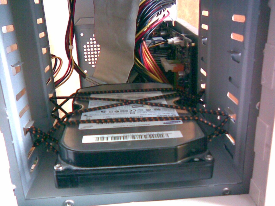

Teen siis ühe lühikese ja lihtsa teema juurde ehk keegi soovib ka midagi sellist endale valmis meisterdada. Sai ostetud kangapoest kummipael, aga koju jõudes avastasin, et nii päris lihtne ei olegi seda ketast kuhugi riputada. Googeldades tuli päris palju valmisprodukte ja ühe mõistlikuma võtsingi endale šablooniks.
Nüüd ei jäänudki muud üle, kui oli vaja mõelda välja, kuidas sellest asjast koopia valmistada. Esimene mõte oli vana CD Drive lahti lammutada ja sinna sisse ehitada, nii saigi tehtud ja üllatuseks ei olnud see kuigi keeruline. Boonuseks olid seal kohe ka augud, et see hiljem korpuse sahtlisse kinni keerata. Töö protsessist küll pilte ei teinud aga usun, et igaüks taipab ka ise, mis tehtud on.
* Asi sai valmis tehtud rohkem selle tagamõttega, et hiljem on kõvaketast väga kerge koos sellega eemaldada ja kasvõi teise kasti üle tõsta. Lisaks on sedasi HDD kummide vahel piisavalt kõvasti kinni, seega pole probleem ka kasti transportida.
1) Lammutasin CD lugeja laiali, seejärel läksin ja lõikasin Dremeliga seda lühemaks, et augukohad kattuksid sahtlis ning, et saaks hiljem ka esipaneelile kattevõre ette tagasi.
2) Peale lõikamist muidugi viil ja liivapaber ning lihvisin kõik teravad ääred maha.
3) Võtsin ja puurisin kõik augud suuremaks, et oleks parem kummi läbi ajada. Samuti randid kenasti maha liivapaberiga.
4) Kummipaela läbi ajamine, siis sõlmed peale ja kuumaliimi veel igaksjuhuks takka, et hiljem pael kuidagi lahti ei tuleks.
Selline ta välja näeb, keskelt on kummid kokku tõmmatud kaablisidemega, jällegi kuumaliim selga, et ei jääks teravaid nurkasid.
Nii ta siis nüüd mul arvutis pesitseb.

ma just vahetasin tavalise hdd ajutiselt enda läptopi ketta vastu, midagi kuulda pole, ainult tuli vilgub thumbs_up.gif
mis kummi panid sinna täpsemalt?

Villemk2 kirjutas:
Kummipael, muud nagu ei oska kosta. Ostetud sai Tartu Lõunakeskuse kangapoest. Maksis vist 0,95€ ja teda ikka jagus ja jäi üle kah. Venib suhteliselt palju.
Ehituselt on ta nagu patsikumm, väljast riide laadne materjal ja sees siis kumm.

Palju see lahendus siis ka müra maha võtab?

Chaza! kirjutas:
Vähendab kõvaketta vibratsioonist tingitud müra. Ütleks, et olen tulemusega rahul, hetkel on vaid ventilaatorid need mis müra teevad.
Pole täpset müratesti teinud, aga varsti peaksin uue samasuguse HDD juurde saama, siis kavatsen testi läbi viia. Ehk siis sedasi kummidel ja originaal kinnitustega.

Rahakummide peale ma kõvaketast küll ei riskiks riputada. Ma olen neid aastaid kasutanud tööriistakohvris kruvikarpide, kruvikeeraja + otsikute karbi jms "turvakummiks", et kohvrit avades äkitselt terve ilm peeni pudinaid täis poleks. Paraku on see kumm vahel ootamatult pooleks läinud (hiljemalt aasta jooksul) ja siis on tükk aega huvitav, et kruvid kokku nokkida. Nüüd panen 2 kummi ümber. Kui üks katki läheb, siis jõuab uue otsida, enne järjekordset vandumist.
Kui kõvaketas juhtub töötamise ajal alla prantsatama, siis on pahasti. Eriti veel siis, ketta kontrolleri plaadil midagi ära lühistab.
Neid kumme peaks siis kõva varuga panema ja paar korda aastas profülaktilise ülevaatuse tegema. Kui mõni sikutades katki läheb, siis ruttu välja vahetada.
Muide, kas selline riputamine ketta temperatuuri ei tõsta? Vanasti itimehed hakkasid sellise jutu peale riidlema, sest osa soojusest läheb ketta korpusest arvuti korpusele. Õhus rippuval kettal pole mingit "radikat". Raud on küll vilets soojusjuht aga abiks ikka. Kui 5,25-tollises augus on lisavent, siis pole probleemi. On keegi testinud?

Aga täpselt nii mul ongi - mitu kummi korraga. ega mõni kumm nkn ei suudaks seda seal üleval hoida. Ja arvuti saab ikka mitmeid kordi aastas üle vaadatud. sellega probleeme ei tule mul.

Sain hetkel teise HDD juurde ja võtsin mugavuse mõttes rakise välja. Samuti olin sunnitud asjast loobuma kuna temperatuur läks küllalt kõrgeks. Muidugi temperatuuri vahe on puhtalt sellest, et vana asukoht oli täpselt 12cm ventilaatori kõrval ja see tõmbas eest külma kohe sisse ja otse kettale peale, rakis aga istus isoleeritud kohas ja seal õhk ei liikunud. Seega sellist rakise lahendust oleks ideaalne kasutada siis, kui ka ventilaatori sinna kõrvale leiaks.

biomehanik, mis see kõrge temperatuur siis oli kah? icon_rolleyes.gif 40 ja alla selle on ok icon_wink.gif ise panin ketaste vahele ühe 92mm venti @ 5V õhku liigutama.

CoiL kirjutas:
Temperatuur läks 40+ kanti ja varem oli ta sinna 33-36C, olenevalt kaua raal käinud oli. Käega katsudes oli üks HDD soe ja teine täiesti jahe.
