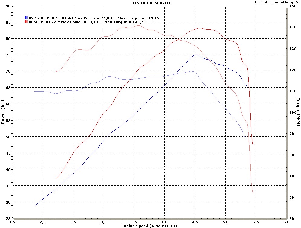

Probleem on selles,et graafikute vertikaalse telje saab lihtsalt õigesse mastaapi,kuidas aga horisontaalset telge saada?
Autocad "stretch" ei sobi,jpg-s muutes joonise suurust mm-tes ei venita ka pikemaks-lühemaks.Kui keegi oskab programmi soovitada palun anda ka vihje kust progel õige instrument leida.Oleks vaja nagu laiekraani efekti mis venitab pildi laiaks ja proportsioonidest välja,samas aga venitus peab olema timmitav.

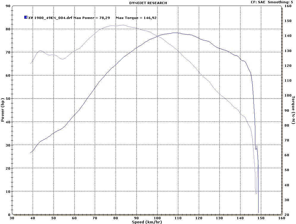

Probleem on selles,et graafikud on etteantud,jpg. ja PDF failidena.Ühel teljel on mootori võimsus,teisel pöörlemissagedus.Nüüd tuleks nad ühisele alusele kanda aga graafikud on erinevates mastaapides.Ühe telje paikasaamine ei ole probleem teise telje saamine peaks olema nagu venitamine (analoog laiekraaniga,venitatud näod).Etteteada on,et graafikud tuleb ülejoonistada.Millises programmis teostada on küsimus.Autocad nagu ei võimalda.1 graafik on pööretega,2-ne km/h,kuna max pöörded on teada saab ümberteisendada,mastabid nagu sobivad.3-ndal on aga täiesti teises mastabis,tuleks mõlemad teljed paika saada.Jääb veel see võimalus,et jagada ruutudesse ja iga ruudu andmed eraldi sisestada.Aga see on liiga vaevaline tee ja täpsus jätab soovida.
