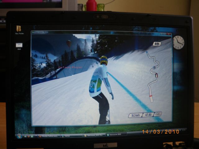

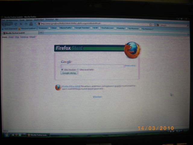

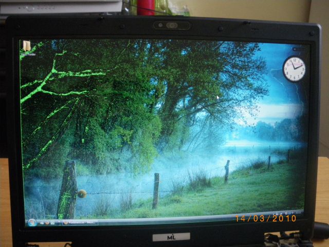

Lugu järgmine. Soojas toas ununes aken külma ilmaga paariks tunniks lahti, läpakas ise suht akna lähedal laual. Peale seda on pilt lcd-l roosa ja roheliseteraline (grainy). Oleks triibuline või sassis pilt, siis oleks selge olnud, et video chip ja emaplaat läbi, aga sai proovitud välise lcd ja tv külge ühendada ja pilt korras. Siis panin mängu tööle ja peale paari minutilist mängimist pilt korras. Mängust välja minnes läheb pilt suht kohe vanaviisi tagasi. Googeldamisel leidsin ainult, et ühendused tuleks lasta üle käia. Mõtlesin, et kas kellelegi on head nõu anda, enne kui mõttetult täiesti pulkadeks kisun asja.
Manus
Mäng käib. Värvid ja pilt korras
Pole tuunitud taustapilt, puud peaks olema lihtsalt rohelised
Roosa
Roosa
