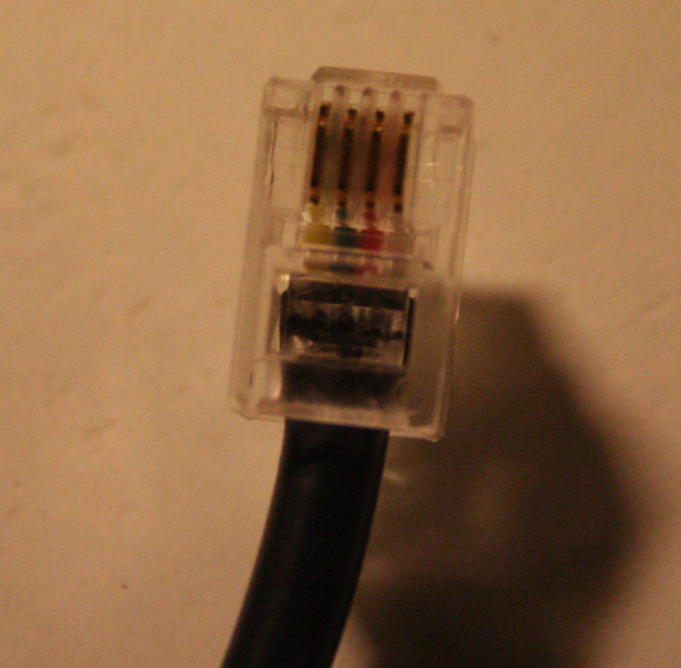

Õige järjestus siis nagu pildil - kollane, roheline, punane, valge. (mul sama rool)
Manus
