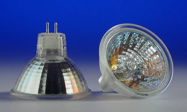

kust saaks osta kogu süsteemi, et saaks kasutada selliseid 12V halogeenpirne. Oleks siis vaja mingit pesa, juhtmevärki, mingit trahvot icon_question.gif ja äkki veel midagi? Käisin kadakal megaluumenis, mis peaks olema mingi osrami ameltik esindus, aga seal tehti ainul mökmök ja pakuti mingeid juhtmeotsas suuresokliga 40krooniseid pirnipesasid.

See kohtvalgusti karp igalpool olemas, ostes 12V isendi, siis tihti ka kogu komplekt st. vaja osta vaid 12V adapter, klemmliistu, teipi ja juhet juurde.
Seega ainuke aga see adapter... ise testisin neid mingi vana nokia modemi adapteriga icon_razz.gif

Kuna tegu on ühe koolitööga (dekoratiivne, painutatud vineerist lamp), siis tahaks ikkagi võimalikult viisakat lahendust ja toiteplokk ilmselt ei sobi. Asi ei pea meeletult valgust andma, pigem vihjama, et sealkohas on valgusallikas. Siiski siiski, see 12V väike halogeen vist läheb päris tuliseks? Huvitav kuidas selline asi mõjutab vineeri icon_razz.gif

Palju sul neid sinna läheb? 1-2 toidad tavalise nokia modemi adapetiga ära icon_smile.gif
Vineerile ei tee midagi...ise pannud neid 50W puitlakke, aga sul seal max 5-15W vaja

Siis sora sahtlites ja ilmselt leiad sobiva adapteri, lambi puhul aga uuri ka valguisti valgustatavat ala.
Arvamus jääb ikka see, et 20W oleks sinna enam kui küll...

No adaptereid on igasuguseid. Ei tea mille omad, aga igaljuhul on. Kuidas adapteri kaasamine süsteemi üldse käib? icon_redface.gif

Lõigud 12V adapteril otsa ära ja ühendad otsa, ainult + ja miinus peab õieti saama icon_smile.gif
Testriga saad kontrollida, et kõik õieti saab.

need ju mõeldud vahelduvvoolul töötama icon_rolleyes.gif mis pluss ja miinus icon_question.gif
nende halogeenide toiteks toite seadmeid peaks olema kõikides ehituskauplustes.Alates 50W - 500-600W'ni.
12V korral tarbib 50W halogeen 4A....mihukene mobla laadija niipalju välja annab icon_rolleyes.gif

Ok, problem solved. Leidsin k-rauast päris kena roostevaba/spooni välimusega pisikese soliidse laelambi, mis töötab 230V pealt. Pakendis oli 50W pirn, aga võtsin 20W, pärast paneb veel mu üliitise põlema icon_smile.gif

peaasi, et valgustil taga vaba ruumi on.Siis toimib jahutus ja ei lähe sul põlema midagi icon_wink.gif

Kõik pole mõeldud vahelduvvoolule...
Ja jutt käis nokia modemist.
Lisaks kappi 50W overkill
Oled ikka kindel, et nende süsteemide trafo annab välja 12V vahelduvat, mitte 12V alalist ?
Viimane halogeenikomplekt, mis lakke läks andis ilusasti ja kenasti oma trafost 12V alalisvoolu ja pirni testimiseks sai üht trendneti 12V adapterit kasutatud...

odavam süsteem ongi nn elektroonsete trafodega aga need ei kannata eriti lülitiga klõpsutamist sisse-välja.Tunduvalt töökindlam on tavaline trafo ja sealt tuleb puhas alalisvool.Muidugi on need kallimad ja suuremad.Seepärast neid eriti ei kasutata
Ausaltöeldes ei ole ma kunagi mõõtnud, mis sealt just välja tuleb aga kui sa näitad mulle mõne halogeenlambi peal, kus seal + või - kirjutatud on siis võin ma uskuma hakata,et tavaline trafo annab ka alalisvoolu välja icon_lol.gif
Ühtki halogeeni pirni, kus + ja - peal hetkel meelde ei tule, kuid vähemalt mu käest läbi käinud trafod on kõik alalist välja andnud. Ju mul siis vedanud ja kallemaid süsteeme ainult näinud icon_smile.gif

mind hakkas lausa huvitama, et mis sealt just täpselt välja tuleb icon_biggrin.gif
kahjuks pole hetkel ühtegi seda plönni käepärast aga pean meeles ja saab ossiga kontrollida kunagi

möh. halogeen ju tavaline hõõglamp, millel lihtsalt halogeeniks kutsutavat gaasi soklis.. ainsad polaarsust tahtvad valgusallikad on LED id ( dioodid ) või ma eksin väga praegu? Jerry, sa vist oled juhtme- ja voolukunn.
