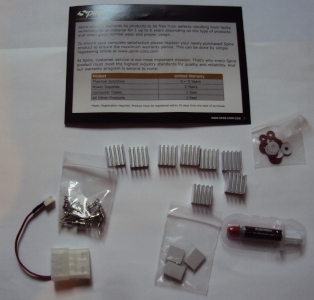

Pakendi sisu:
  • Garantii leht
  • 8 radiaatorit
  • 2 pinine üleminek molexile
  • Kruvid
  • Termopasta
  • Termopadjad

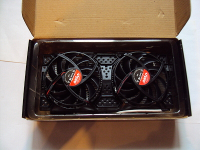

Pakend:
Pakend on suhteliselt tavaline ja võimalikult minimaalne kuna kui karbi avad on jahutus täpselt nõnda ära paigutatud, et ei liigu jahutus karbi sees. Karp ise on muidu nagu näha punast värvi mis võib inimesi rohkem meelitama ostma kui tavaline pakend kui poes ostad või siis vähemalt meelitab inimese enda juurde. Pakendi esiküljel midagi rohkemat erku polegi kui jahutuse enda pilt mis ütleb juba piisavalt palju ära. Samuti on all paremas nurgas killuke infot mis head sellel jahutusel on.
Pakendi tagakülg on vähe huvitavam ja informatiivsem kuna seal on kirjas toetatud videokaartide nimekiri mida on kindlasti vaja teada kui ostad videokaardi jahutust. Samuti mis on huvitav selle tagakülje peal on see, et on kirjas, et toetab videokaarte võimsusega kuni 130W ja kodulehel on kirjas, et kuni 204W. Samuti on pakendi peale veel kirjutatud, et CPU võrdlus kuigi tegelikkuses on meil juttu ju GPU'st mitte CPU'st. Ja veel üks huvitav asi mis tagaküljel ja mujal on see, et ühed augud on mõeldud videokaartidele millel on 53mm vahedega augud ja kasutusjuhendis on kirjas, et 55mm nii, et veelkord nendel üks näpukas. Nagu ka näha on veel tagaküljel kirjas natukene jahutuse andmeid mis on mul Andmete all kirjas.
Selline näeb välja pakendi esiots mis on umbes samasugune nagu pakendi esikülg ainult väikese erinevusega, et on rohkem kokku surutud. Minu arvates oleks võinud sinna pigem panna mingid pildid teisest nurgast jahutist.
Kui pakendi avad leiab sealt kohe jahutuse enda eest ja nagu ma ennem mainisin on jahutus nõnda ära mahutatud, et oleks võimalikult väike pakend ja et samas jahutus ei liiguks pakendis. Kui võtad jahutuse pealt ära leiab sealt alt erinevad vajalikud asjad mida läheb vaja jahutuse paigaldamisel.
Pakendi sisu on suhteliselt nõrgavõitu kuid ajab asja ära. Kaasas on siis 8 radiaatorit millest ma kasutasin algselt kuus ära ja peale seda panin mingit moodi need ülejäänud 2 VRM alale. Kaasas on ka veel garantiileht mis tähendab seda, et kui 30 päeva jooksul toote registreerid siis saad etteantud aastate jooksul tehase garantii. Samuti on kaasas veel kasutusjuhend mis on suhteliselt minimaalne kuid seletab põhiasjad ära mida vaja teada. Kaasas on veel kruvid ja 4 termopatja mida läheb vaja. Samuti on kaasas termopasta kuigi kodulehel on jälle kirjas, et tehase poolt on juba termopasta peale pandud. Samuti on kodulehel mainitud mis termopasta on juba peale pandud kuigi tegelikkuses pole isegi see termopasta vaid hoopis Bluefrost.

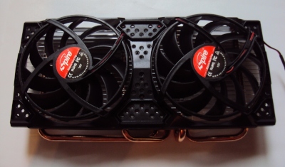

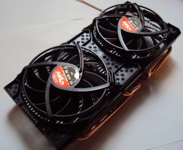

Võttes jahutuse karbist välja tundub jahutus olema selline keskmine, ei ole liiga raske ega ka liiga kerge kuid üks on minu arust kindel, et ta on kergem kui seda on stock jahutus. Stock jahutuse teeb iseenesest raskeks juba raam mis tal on ja lisada sinna veel radiaator ja ongi Siimod'ist raskem. Rääkides lähemalt jahutusest on jahutusel peal kaks 90mm ventilaatorit mis töötavad kiirusel 1800 pööret minutis ja teevad häält 24 dbA. Kui minna jahutuse pikkuse juurde milleks on: 210×104×33 mm (p × l × k). Siis on tegemist piisavalt pika jahutusega, et poleks pikem minu kaardist mis on 4870. Kui kellelgi on mingi väikene korpus siis võib tulla probleeme pikkusega kuigi ma ei usu, et tänapäeval enam nii väikseid korpuseid tehakse. Kõrguseks on 33mm ja kui jahutus peale paigaldatud on võtab ta arvutis ära natukene alla 3 sloti mis tähendab seda, et kes teeb SLI'd võid Crossfire peaks seda kindlasti teadma, et ei pruugi ära mahtuda kui need jahutused peal. Rääkides veel ventilaatoritest mis on peale paigaldatud siis on ventilaatorid kõik ühes nii, et kui üks ventilaator peaks ära surema siis seda välja vahetada saab olema raske või üldse võimatu.

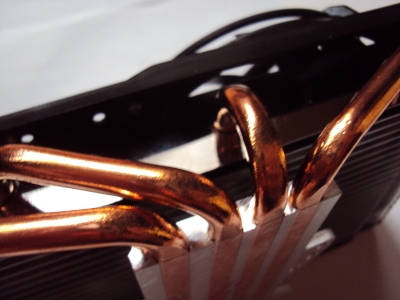

Külje pealt on näha siis, et jahutusel on kokku 4 kuumustoru nagu ka varem juba sai mainitud. Kuumustorud on tehtud vasest ja radiaator on nagu tavaks ikka alumiiniumist nii, et siinkohal ei midagi erilist. Kaart ise on üleni must ja nagu pakendil oli palju punast ei ole sellest jahutusele midagi alles jäänud.

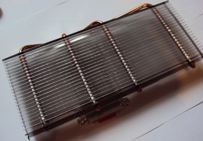

Siin on siis näha radiaatorit ennast kui oled ventilaatorid pealt ära eemaldanud. Ventilaatorid ise käivad suhteliselt lihtsalt pealt ära, kruvikeeraja ööre taha ja juba tulebki pealt ära. Samuti tähendab see seda, et kui kellelgi on soovi siis saab siia peale ise monteerida mingisugused ventilaatorid.

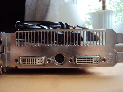

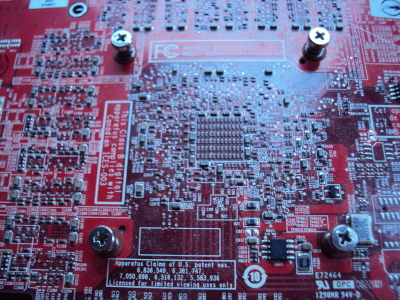

Siin on siis näha jahutust ennast altpoolt, kui jahutuse karbist ära võtad siis on osal mis videokaardiga kokku puutub kleeps peal, et jahutus transportimisel kahjustada ei saaks ja sellega jahutuspotentsiaali vähendaks. Kõik neli kuumatoru on tehtud nõnda, et puutuksid otseselt videokaardiga kokku ja selle puhul kiiremini ja paremini sooja edasi viiks radiaatorisse. Samuti nagu näha on kõik kuumustorud väga laiali paigutatud, et soojus ei koguks ühte punkti vaid oleks laiali hajutatud radiaatori peale. Kui ma kirjutasin veel CPU jahutitest ülevaateid siis seal keegi soovis, et teeksin ka jahutuse tallast pilti, sama teen ma siis ka GPU'ga ja siin ta on. Nagu pildilt on näha siis on kokku 3 erineva vahega auke mis tähendab omakorda seda, et ei tohiks tänapäeva videokaartidega probleeme tulla kokkusobimisel eriti.
Ventilaatorite küljest tuleb selline juhe mis on 2 pinine ja kahjuks minu videokaardi külge ei sobi kuna mul on 4 pinine pistik. Kuid selle jaoks on õnneks kaasas üleminek molexile mida ka ma kasutasin. Kaabel on ka õnneks sleevitud, et ei jääks mingit koledat juhet rippuma.

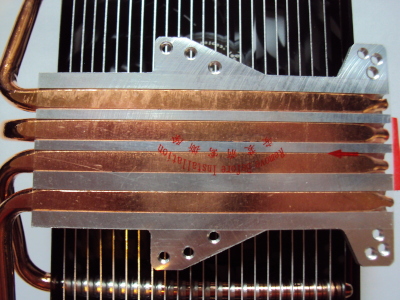

Siin on siis veel omakorda näha nelja kuumustoru lähemalt mis on tehtud vasest ja mille igaühe diameetriks on 6mm.

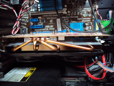

Paigaldus:

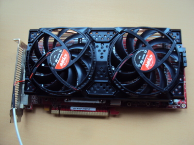

Paigaldus läks üldiselt suhteliselt lihtsalt. Ma ise arvasin, et tuleb hullem jamamine ja läheb palju aega kuid tegelikkuses käis asi väga kiiresti kuna ei ole sellist massilist kruvide lahti ja kinnikeeramist nagu seda on stock jahutusega. Radiaatorid mis mäludele ja kiipidel peal on, saab ka lihtsalt peale panna kuna võtad väikse radiaatori alt kleepsu ära ja paned mälu peale ja juba ongi küljes. Kndlasti kui neid peale paned tuleks need kiibid üle käia mingi viina või sellisega ja ma olen lugenud ka, et kustukummiga tuleks üle käia. Kui see tehtud sai kruvid jahutuse külge keeratud ja siis termopasta peale kantud ja siis 4 august jahutus läbi, kruvid teiselt poolt vastu kinni ja oligi asi valmis. Kuid rääkides nüüd natuke täpsemalt mis hea ja mis halb siis siinkohal on kohe näha, et videokaardi tuuma ümber olevad mälukividele on hästi radiaatorid peale läinud, aga VRM alale ei ole üldse midagi kaasas ja sellepärast ma üritasin need 2 ülejäänud radiaatorit sinna peale panna.
Tagant on paigaldus selliste kruvidega millel on vedrud all, et ei keeraks neid kruve lihtsalt tuimalt jahutuse külge ja ajaks videokaardi paindesse. Nagu näha siis sellel jahutusel puudub tagaplaat ja sellist kruvide kinnikeeramist mäletan ma oma 4670 kaardilt millel oli selliste kruvidega jahutus kinni.
Kui jahutus peale sai lõpuks on näha, et sobib täpselt minu 4870 pikkuse poolest, et pole liiga pikk, et tekitaks videokaardile pikkust juurde ja seekaudu ei mahuks enam korpusesse ära kui väike korpus. Minnes kasutusjuhendi juurde on kõik ühe pildiga ära seletatud kuidas jahutus peale panna. Kuid mis segadust tekitab seda lugedes on see, et seal on märgitud minu videokaardi pesade laiuseks 55mm ja igalpool mujal 53mm. Pildilt on ka näha, et jahutus on läbi mõeldud ja kui plaanis Crossfire või SLI'd teha siis ei tohiks tulla probleeme sellega, et jahutus blokeeriks need kohad ära.
Jahutus on ka väikese kalde all kui oled peale paigaldanud ja vaatad külje pealt. Samuti rääkides veel alumiinium radiaatorist on tegemist suhteliselt pehme alumiiniumiga mida ma hoidmisel kogemata isegi painutasin. Ribisi on radiaatoril kokku 23 tükki ja stock jahutusel on 29 tükki kuid mille ribid on hoopis rohkem lähestikku. Kuid selle eest on Spire jahutus suurem ja kaks ventilaatorit võrreldes stock ühe ventilaatoriga. Siinakohal võib veel öelda, et jahutuse paigaldamisel ei tohiks tulla probleeme videokaardi toitepesadega.

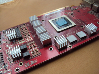

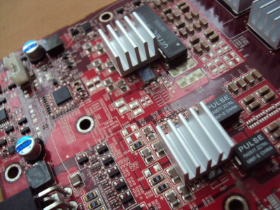

Kui väiksed radiaatorid peale paigaldatud on näha, et jahutus ise on piisavalt kõrge, et ei põrkuks kokku omavahel ja seega ei saaks jahutust peale panna. Kes pole veel aru saanud siis esimesel pildil oli mul väikeste radiaatorite vahel valged moodi padjakesed, tegemist on termopatjadega mis on nende mälukivide peal ja kuna jahutuse tald on nii pikk siis ta läheb ka nende kahe mälukivi peale ja võtab soojuse enda külge.
Lõpptulemus on siis selline ja nagu näha veelkord võtab jahutus ära kokku 3 laienduspesa.
Pilt natukene küll moonutab kuid ikkagist kui oled selle jahutuse peale pannud siis peab arvestama sellega, et jahutus võtab ära kokku 3 laienduspesa. Mis võib tulla järjekordselt probleemiks SLI või Crossfire tegemisel.

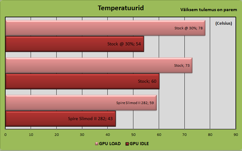

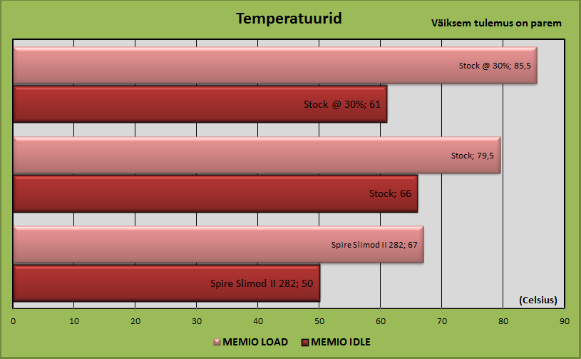

Temperatuurid:
Kuidas ma testisin?
  • Kaardiks on Gigabyte Radeon HD 4870 512MB
  • Lasin Furmarkil töötada 1920x1080 resolutsioonil
  • MSAA Samples on 8X peal
  • Stability test ja Xtreme Burning Mode
  • Post FX sisse lülitatud
  • IDLE temperatuuri sain ma nõnda, et lasin seista 10 minutit töölaual
  • Temperatuure vaatasin ma GPU-Z'ga
Spoiler Spoiler Spoiler
Nagu oli ilmselge arvata, et see jahutus on parem kui seda on stock jahutus ja nii ka on. Kui ma nüüd natukene seletan siis mida miski tähendab, Stock @30% tähendab seda, et ATI Catalystist sättisin ma ventilaatorile kindlad pöörded ja terve testimise aja oli ta aint selle kiiruse peal. Veel peab ära mainima, et 30% on veel viimane selline protsent kus videokaarti pole veel väga kuulata vaid on vaikne kuid endiselt on Spire jahutusest valjem. Tavaline Stock tabelis on see, et ma võtsin manuaalse ventilaatori kontrolleri maha ja videokaart sättis ise ventilaatori pöördeid vastavalt sellele kuidas soovis. Ja Spire jahutus töötas koguaeg täispööretel kuna ma pidin ühendama ta molexi külge. Kuid muidu on jah Spire Slimod jahutus on temperatuuride poolest ja ka valjuse poolest väga hea jahutus kuna edestas tavaolekus stock jahutust 11 kraadiga. Täiskoormuse ajal tõuseb vahe veel suuremaks ja temperatuurivahe on 14 kraadi.

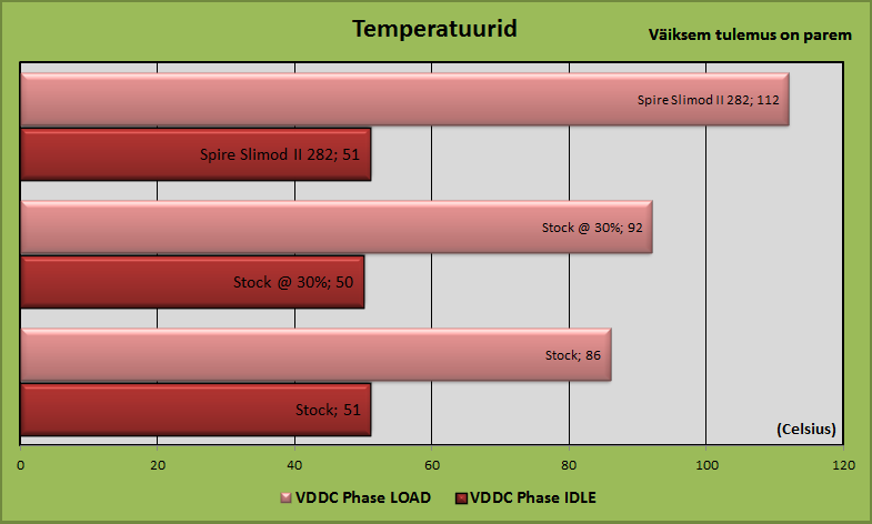

Nagu arvata oli on ka MEMIO temperatuurid madalamad kui seda on stock jahutusel. Edestab ta stock jahutust jälle 11 kraadiga ja täisvõimsusel 12,5 kraadiga mis on päris hea tulemus võrreldes nende heli ja temperatuuri vahet.
Esmalt peab kohe ütlema, et Furmark on selline programm mis viib kaardi ikka tõsistele temperatuuridele ja võimsusele mida tavaliselt mängudes ei saavuta ja vastavalt sellele on ka VDDC temperatuur milleks on 112 kraadi täisvõimsuse all mis on juba päris kriitiline. Panin küll radiaatorid sinna piirkonda mis peaks seda ala jahutama, aga ainuke temperatuur mis langes oli VDDC 2 temperatuur, aga VDDC 1 ja 3 on ikka üle saja. Tavaolekus töölaual on temperatuur kõikidel jahutustel sama samasse auku, aga kui täisvõimsuse taha saab siis VDDC temperatuur põhimõtteliselt kahekordistub kuna puudub VDDC alale jahutus.

thumbs_down.gif Puudub radiaator VDDC ala jahutamiseks
