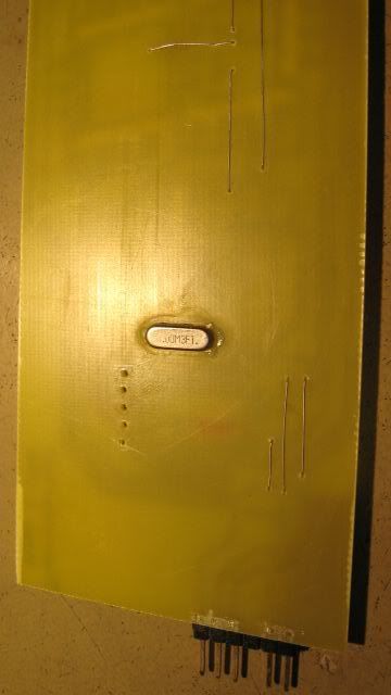

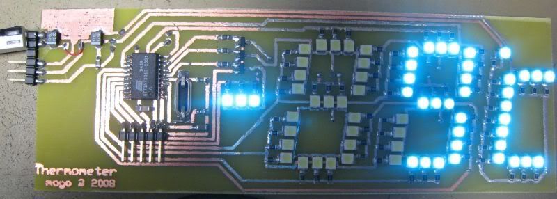

Leidsin sellise vahva pisiprojekti:
http://www.kmitl.ac.th/~kswichit/avrthermo/avrthermo.html
Et mul nagunii akna taga kraadiklaasi polnud, tegin ära.
Korpus vajab veel tiba tegemist/mõtlemist, aga muidu elab see vigur üsna kenasti.
Plaanis on mingit matt pleksi kasutada...

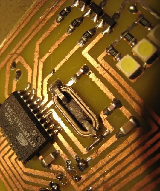

Minu idee oli ka selles, et asi võimalikult õhuke tuleks - selleks ka SMD-jupid.
Andur istub 8-meetrise juhtmega akna taga ja display esikus, et enne õueminemist ikka ilma teaks icon_wink.gif
Tehnilise poole pealt tekib kindlasti küsimus, miks igal ledil on oma takisti. Laiskusest.
1. kuna kogu elektroonika toitub 5V pealt.
2. 12V toitega oleks pidanud ledide ja prose vahele mingi puhverastme leiutama või koodi muutma.
http://i24.photobucket.com/albums/c33/arb3it3r/Termomeeter/temp001.jpg
http://i24.photobucket.com/albums/c33/arb3it3r/Termomeeter/temp002.jpg
http://i24.photobucket.com/albums/c33/arb3it3r/Termomeeter/temp003.jpg
Kvarts oli kõige paksem jupp, nii et selle jaoks lõikasin plaadi sisse ava:
http://i24.photobucket.com/albums/c33/arb3it3r/Termomeeter/temp004.jpg

mogo, oskad sa öelda, kui täpne see asi on? Kui suures ulatuses mõõta võimalik on?
EDIT: antud lingil kirjas:
tsitaat:
The thermometer is capable of measuring temperature from -55C to +125C with 1 degreeC resolution.
tagasi üles
rihard
HV kasutaja
liitunud: 10.02.2006
sõnum 30.05.2008 01:33:33 vasta tsitaadiga
tagasi üles
mogo
HV kasutaja
mogo
liitunud: 13.08.2002
sõnum 30.05.2008 16:20:03 vasta tsitaadiga
-10... +85 kraadini on andur väidetavalt poole kraadi täpsusega.
Palaviku mõõtmiseks ei kõlba.
Tööl katsetasin natuke kahe korralikult kalibreeritud kontaktivaba termomeetriga - siis oli küll kõik kraadi pealt õige.

Vana teema, kuid küsiks kas trükkplaadi radade skeemi saaks? Oleks huvitatud (Jupid olemas pmst, teeks omalegi icon_smile.gif )
