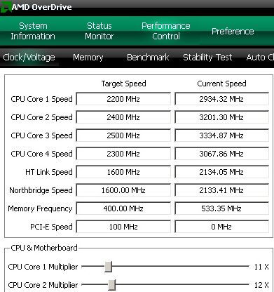

Omaette teema on aga 4-tuumalise K10 kellamine- igal tuumal saab eraldi kellasid/kordajaid keerata icon_eek.gif icon_biggrin.gif
Kommentaarid: 141 loe/lisa Kasutajad arvavad:  :: 0 :: 0 :: 122
Kuidas L3 sellesse suhtub? Kas takt on päris eraldi või sõltub kõige kiirema/aeglasema tuuma taktist?
