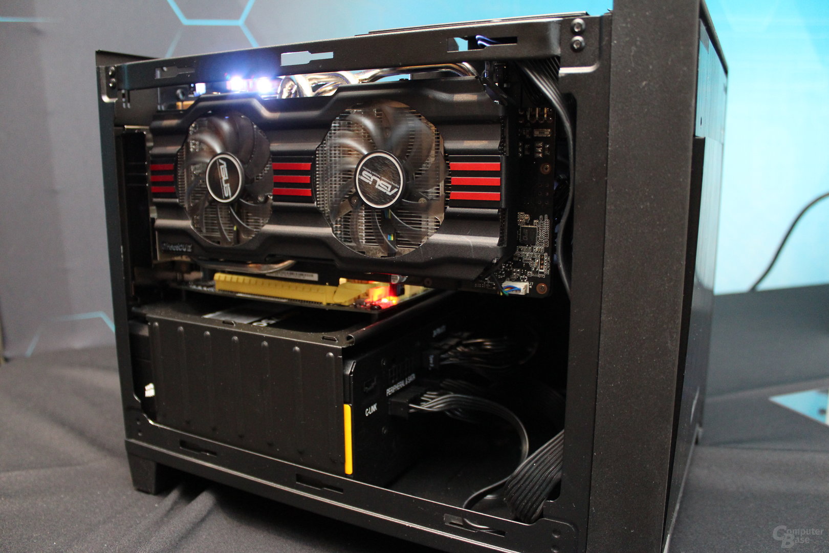

ma just sellepärast küsisin, et kuna suurt 120mm torni ma korpusesse ei mahuta, siis pilku püüdis oma tugeva esitlusega erinevates ülevaadetes Scythe Katana 4. tundub selline tige väike olevat thumbs_up.gif

sõnum 10.07.2015 11:14 vasta tsitaadiga
katana on speci järgi 143mm. mõttetult kõrge 92mm vendiga asja jaoks. selles kõrguses leiab juba 120mm vendiga jahutusi.
xigmatek loki 2 ja nh-u9s on <130mm jahutustest ära proovitud. head.

kui kedagi huvitab, siis Scythe Katana 4 mahub suht täpselt Corsair Obsidian 250D korpusesse. paar millimeetrit on kuumatorude korkide ja pleksiklaasi vahel vaba ruumi

sõnum 21.07.2015 13:09 vasta tsitaadiga
woot, ja tundub, et 212 evo'ga samasse auku perf ka suht.. samas kõvasti lühem

Ja kuhu sa PSU mahutad?
