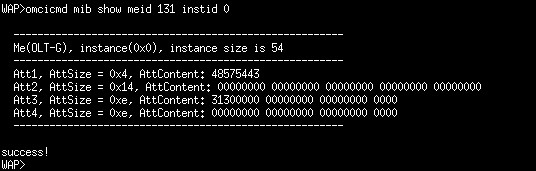

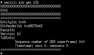

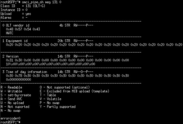

indrpo kirjutas:
skyTronic kirjutas:
indrpo kirjutas:
Huawei sõlmele peab see GPON moodul vastavalt mudelile ja softile sobima, tellimusel saab ka määrata millise sõlme taga neid kasutada, seda aga kasutaja üldiselt ei tea, mis sõlm see täpselt on.
Kas klient ise Telia ONTi inspekteerides seda infot ei saa välja uurida?
Ilmselt mitte, ONT ise ei kuvaks neid sõlme parameetreid. ONT taga on mingi login info aga pole olnud vajadust sellega toimetada. Huawei siiski oleks SFP tellimusel mõistlik märkida, kui ei proovi, siis teada ei saa.
GPON on standard nagu ikka, lihtsalt fiibril paistavad seadmete tootjad omi reegleid kehtestama, ei puuduta ainult PONi. Nii nagu Ubiquiti mõni PON moodul ei ühildu peale tema enda OLTide.
See näib olevat "ONU Management and Control Interface"(OMCI) spetsifikatsiooni(lk 160 - 161) poolt ette nähtud ja näiteks Telia Huawei HG8010H puhul päritav "omcicmd mib show meid 131 instid 0" käsuga:
Esimese atribuudi väärtus 48575443 ehk HWTC on siis Huawei.
Näide Huawei MA5671A ONTiga:
Näide DFP-34X-2C2 ONTiga:
Manus
