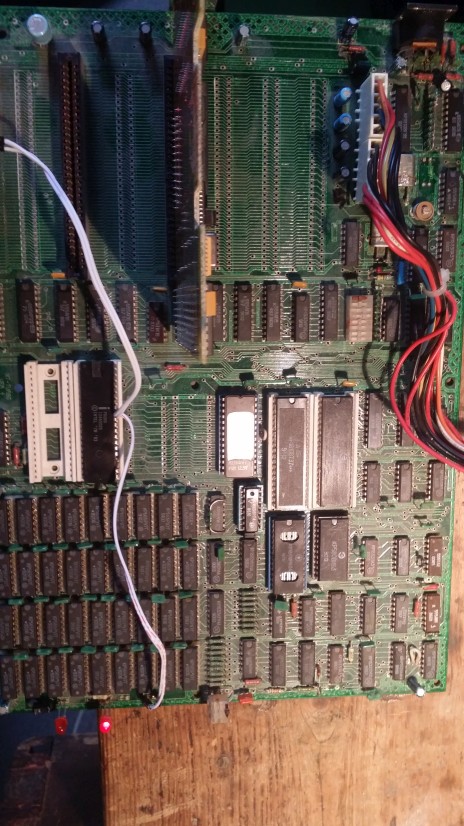

Nostalgiaga mõeldes:
Minu esime päris PC XT, mis sai tühjale emaplaaditoorikule ise kokku joodetud.
Skeem, jubinad/plaat/BIOS sai hangitud Peterburi ABTOVO täikalt ( Vanemad elektroonikud ilmselt teavad ).
See võis olla ca 25 või isegi rohkem aastaid tagasi... Tegu oli 1:1-le mahakopeeritud plaadist/BIOS-ist ( sisuliselt tööstuspionaaz )
mida siis kuskil elektroonika/raadiotehaste koperatiivides vorbiti. Tol ajal olid arvutid ikka tavainimese jaoks megakallid ja kättesaamatud,
taolisel teel sai ikka mõnigi progremise/mängimisega tutvust teha. Arvuti ise töötas üsna kenasti; lihtsalt tehnika arenedes jäi ajale jalgu....
Eelmisel aastal võtsin kätte ja panin toite peale, pilt siis tehtud, aga probleemiks osutusid vene 155, 555 seeria plastmasskestaga mikroskeemid.
Tuleb välja, et aja jooksul kivid lihtsalt surevad ( ilmselt sisemised ühendused ). Pildi sain küll ette, aga käima läheb ebastabiilselt; ca 20-30 korrast umbes ühel.
Mäletan, et sai alguses 2 floppat panna, hiljem ST412 kontrolleriga 20MB HDD.
Kuna omaaegne emme on suht töövõimetu ( olen püüdnud kive vahetada, aga plaat on suht õrn ), siis sellel aastal sai hangitud Juko XT emaplaat, mis kärab samade kontrollerplaatidega. Prooviks panin veel ka 8bit IDE contra ja 80MB ketta ( Universal BIOS ). Mõtlesin ka proovida Linuxit, on olemas ka 8-bit PC-dele ja proovida aretada mingit Lan-i.
Kahju, et pole tolleagset korralikku korpust...
Aga jõudu; selline antiigi taastamine on kindlasti vajalik.
