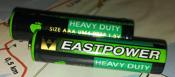

sõnum 19.01.2014 01:14:44 vasta tsitaadiga

sõnum 19.01.2014 01:23:39 vasta tsitaadiga
Väga hea, et sul niisugune asi meeles on. Ja eriti super, et pildi ka tegid. Instakasse ka yles rollisid?
