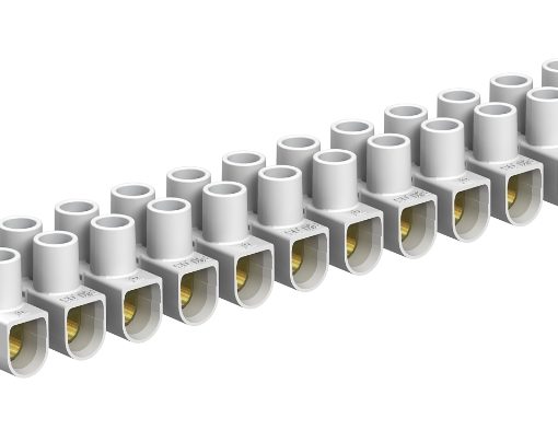

Mõõtsid sa koos isolatsiooniga juhtme läbimõõtu?
Nojah, see on 2,5mm2 kaabel sellisel juhul niikuinii.
Ma selle pistiku eemaldaks sealt,ning kasutaks harutoosis parema ühenduse säilitamiseks klemmidega ühendust, palju sa selle pliidiga ikka toas ringi sõidad, et vaja pistikust välja tõmmata. Pärast paned toosile kaane peale.
See pistikühendus ei vea sul pliidi poolt tarbitavad võimsust välja ja hakkab varsti kärssama. Võimalus on muidugi ka õige pliidi pistikupesa paigaldada, kuid kas see tasub mässamist sinu jaoks? Sõltub muidugi, kus sul see pesaühendus paikneb, jääb peitu või on nähtaval jne.
Kaabel ise on loomulikult liiga peenike selle pliidi võimsusejanu kustutamiseks ja kaitse natuke liiga võimas kaabli kaitseks, aga kas plaanid selle jutu peal uut kaablit hakata kilpi vedama?
