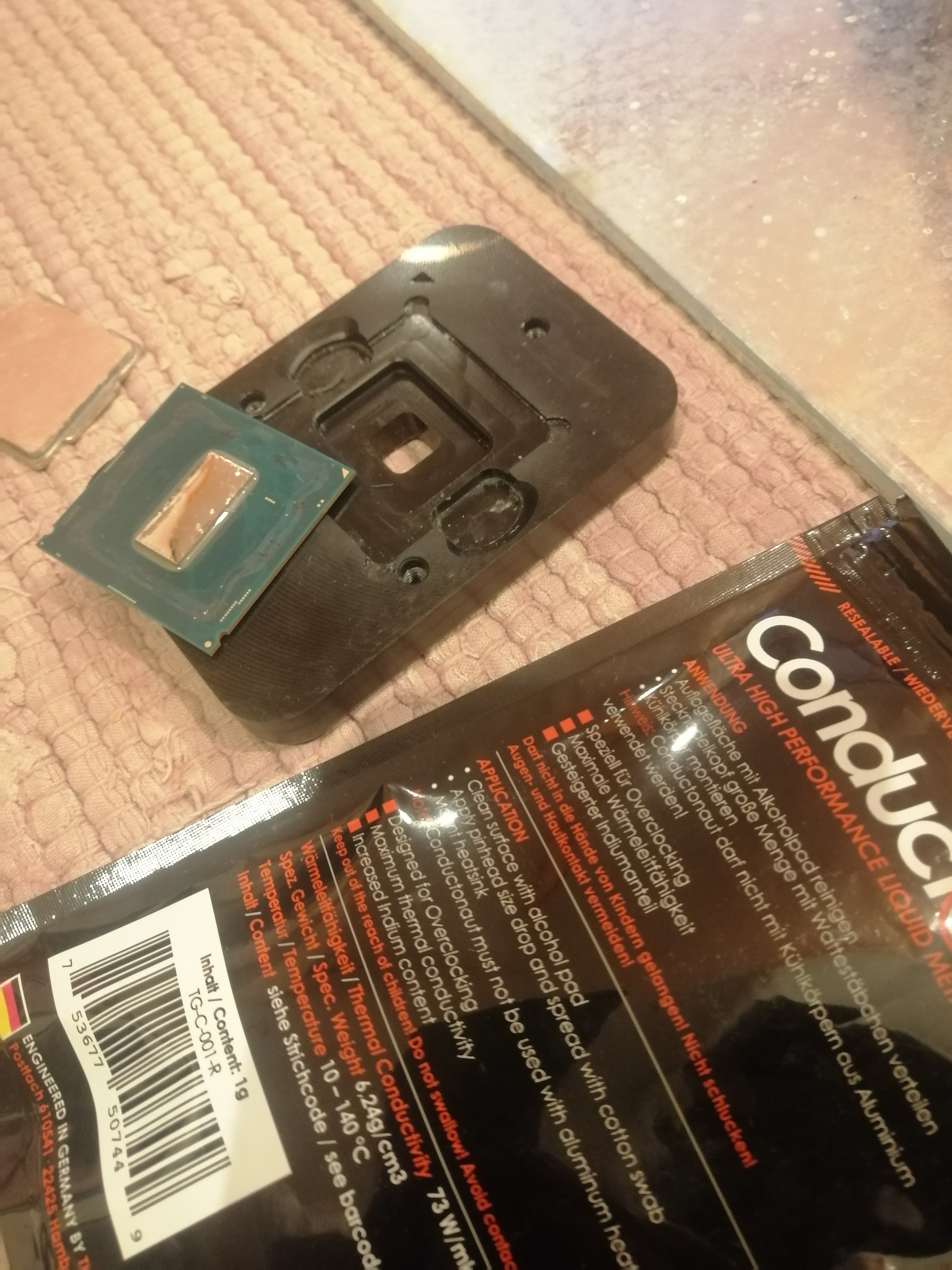

Ma kasutan tavalist elektrikuteipi. Teen sellest umbes 5mm laiuse riba ja jääb sinna

dohc-48v12, nagu ütlesin, võimalik korduva kaane maha võtmisel läheb laiali, aga igaks juhuks katan kõik võimalikud murekohad teibiga ära.
1g süstlast jagub vast 4-5 prose peale.

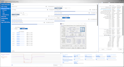

hakkas igav ja testin natuke siiani stabiilne ja pole enam sellist temp spike mis oli isegi stock seades EDIT:::ENNE DELIDDIMIST OLI KORRALIK TEMP SPIKE
5.2ghz all cores 1.322v adaptive tembid 70-90 vahel bequaiet pro 4 vendid sätitud kuni 0-60c 50prossa ja sealt kuni 90c sujuvalt üles 100prossa
hiljem proovisin ka cache 4.9ghz ja siiani pole probleeme
prose kiirusest puudust pole aga huvi kuhumaani õhuga minna laseb icon_cool.gif

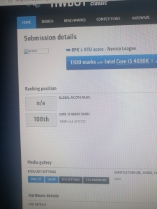

HWBOTIS üleval ka tulemused i5 4690k 197.koht ja lähedase setupiga 1.koht gigabyte moboga ja i7 4790k vist olin 250 seas ei saa kahjuks sisse sinna enam

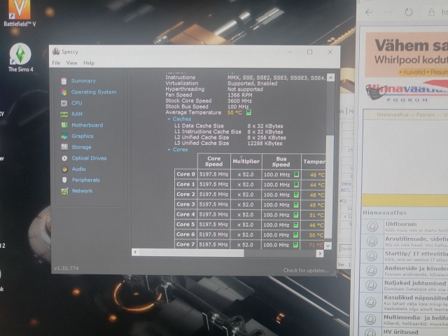

Ehk siis tempi sai tõesti kõvasti alla, ligi 20 kraadi max tempi alla prime-iga testides. Kahjuks selle hinnaga et õnnestus prose peal ikkagi pcb-d vigastada ja üks mälukanal on kadunud. Süüdistan selverit kuna sealt ei olnud žilette võimalik osta ja "pidin" mingi vana nüriga nikerdama icon_biggrin.gif . Nüüd on hea põhjus 5600x osta ilmselt.
