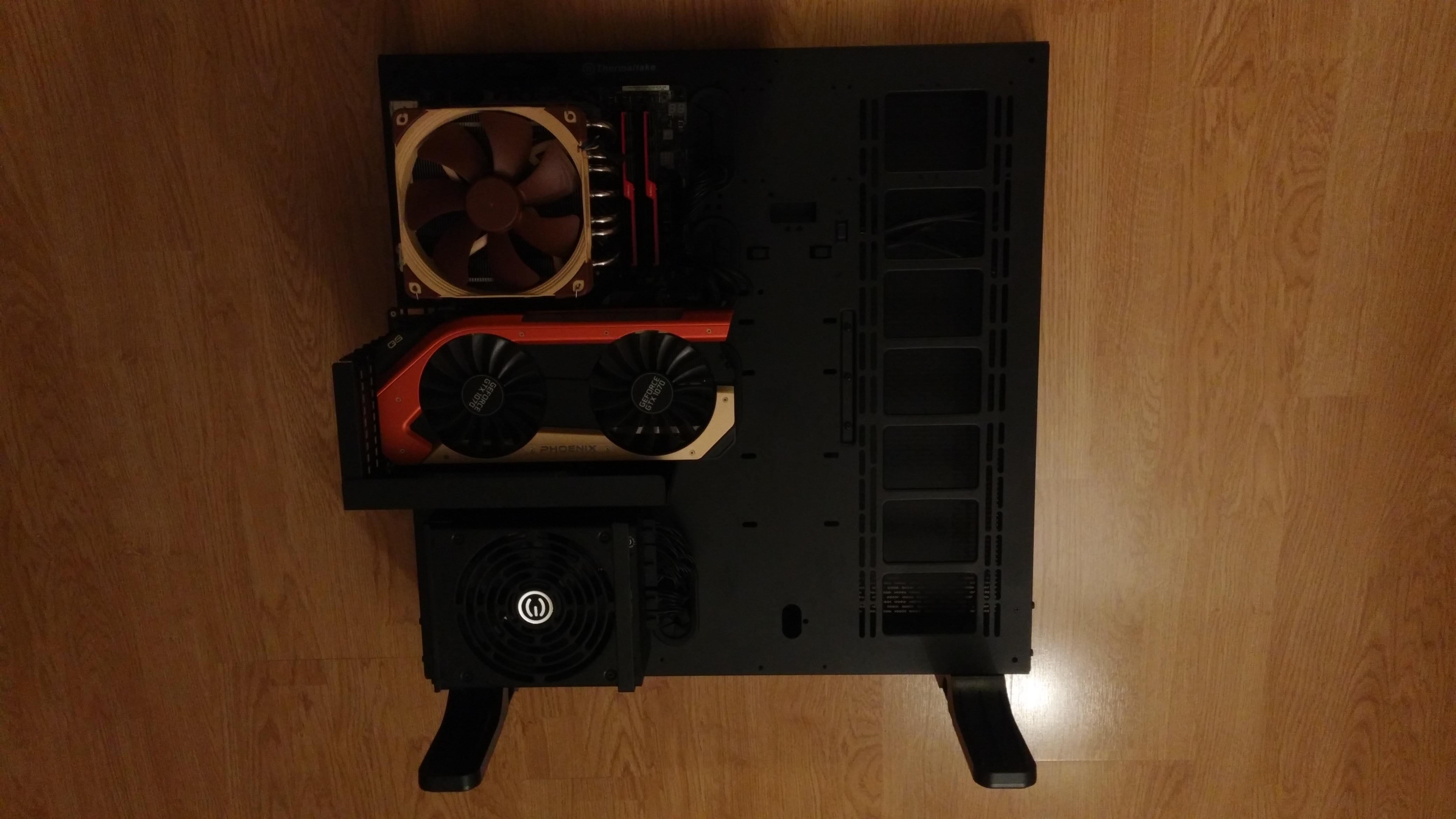

Oleks kast kinnine ja lauaall siis poleks vast niiväga hullu aga mu kast võimendab seda probleemi ja igasugune coilwhine on too much, kui kõik muu on hiirvaikne.
Spoiler Spoiler Spoiler
Ega mu Silverstone RVZ02 nüüd kah, teab mis kinnine kast ole... icon_wink.gif
