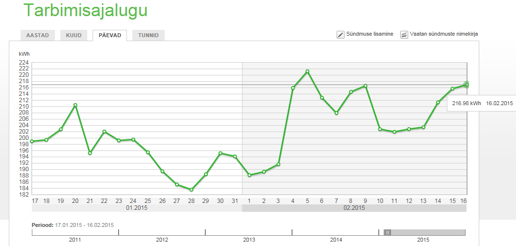

Nonii - tegin väikesed arvutused.
Eelmise aasta juunis (06.2014), paigaldati mulle automaatne elektrinäidik, mis mõõtis automaatselt kahetariifselt.
Sellest ajast (06.2014 kuni 12.2014) oli minu keskmine tarbimise suhe päevane 60%, öine 40%.
Alates sellest aastat panin boilerile vahele taimeri, mis seadistatud nii, et boiler kütaks AINULT öise tariifiga ajal (E-R 23:00-6:00 ning L-P koguaeg sees).
Jaanuaris oli minu elektri tarbimise suhe päevane 38%, öine 62% ning muid harjumusi ma ei muutnud. Üldine tarbimine oli suurem, kui muidu - ei tea, olin võib-olla kodusem või midaiganes icon_biggrin.gif
Igal juhul, arvutuste kohaselt, oleksin ma säästnud eelmise aasta 06.2014-12.2014 ~9€, kui oleks rakendanud sama meetodid icon_biggrin.gif Ei, see ei ole suur võit, aga siiski, midagigi icon_biggrin.gif
EDIT: Kuna jaanuarist oli tarbimine 38/62, mitte 60/40, siis võitsin 1.23€ icon_biggrin.gif seda pole palju, aga protsentuaalselt 7.6%
Eks ole näha, kui palju ma järgnevatel kuudel võidan - exceli tabel ilusasti olemas, mida saab jätkuvalt täita icon_smile.gif
