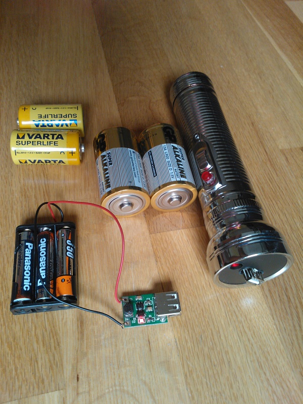

On saanud selle nutitelefoni äratoitmise süsteemiga veidi tegeletud:
Sai katsetatud DC/DC muundurit ja patareisid.
Muundur ise see : http://dx.com/p/usb-dc-1-5v-to-dc-5v-voltage-step-up-boost-module-green-143571
Kõigepealt katsetasin kolme AAA mõõdus kirjade järgi alkaline patareiga (LR03) - tulemus oli küllaltki nutune.
Telefoni akule sain juurde 3 % , mis vähenes hiljem 2 % peale (telefon näitas laadimist edasi)
Seejärel katsetasin kahe C mõõdus süsinik-tsink patareiga (Varta superlife R14P) - tulemus juba veidi parem, aga ikka veel mitterahuldav, sain juurde ca 10 %.
Järgmine katse: kaks D mõõdus süsinik-tsink patareid (Eveready super heavy duty R20P) - kokku sain akule juurde 35 % mahtuvust.
Ja järgmine katse : kaks D mõõdus alkaline patareid (GP super alkaline LR20) - tulemus täitsa hea. Kokku olen kolm korda telefoni akut laadinud. Esimesel korral laadus telefoni aku 32 % pealt 100% peale, teisel korral laadisin 45% pealt 68% peale (rohkem polnud aega) ja kolmandal korral laadisin 11 % protsendi pealt 51% peale. Kolmanda korra lõpus laadimise kiirus vähenes ja lõpuks laetuse astme indikaatori tõus lakkas. Lisaks kasutasin vahepeal telefoni.
Laadimis kiirus on sama mis arvuti USB pordist laadides - kuskil 17 % tunnis.
Telefoniga kaasa tulnud kiirlaadijaga on laadimis kiiruseks üle 60% tunnis.
Pildist kah: AAA patareide testimiseks kasutasin sellist kooslust - pildistamise ajaks on sinna sisse pandud suvalised akud.
C mõõdus patareid olid lihtsalt juhtmete ja teibiga DC/DC muunduri külge ühendatud.
D mõõdus patareide jaoks sai ostetud taskulamp ja selle laterna osa muunduriga asendatud. Lambi kest koos muunduriga kaalub 70 grammi ja kaks D mõõdus patareid kaaluvad kokku 281 g.
Hinnast : muundur 1.69 euro, taskulamp 1.60 eurot , GP super alkaline patareid 2.90 eurot.
Üks Rimist 1.09 euro eest ostetud ICA home D MN 1300-LR20 patareide komplekt on veel testimist ootamas. Duracell'i pidasin pea 7 eurise hinna tõttu veidi kalliks.
Telefonist : testisin Nokia Lumia 800 nutitelefoniga, millel peaks sees olema 1450 mAh BV-5JW aku. Kontrollida ei saa - telefoni avamine pole just kõige lihtsam. http://www.youtube.com/watch?v=zZO-iGxTBlE
Tavaliselt peab telefoni aku ühe laadimisega vastu ca 1,5 päeva. Päikeselaadija http://dx.com/p/1000mah-portable-solar-power-battery-pack-for-cell-phones-and-usb-gadgets-black-44047 ja peotäie AAA patareidega sain hakkama 2,5 päeva, GP patareidega 5 päeva.
Seda päikeselaadijat ei soovita - eluiga oli paar kuud icon_sad.gif[/img]

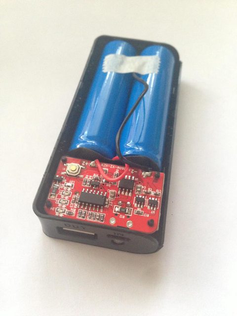

Tellisin eBay'st 5600mAh kirjadega akupanga. Maksin $8.73. Hetkel pole jõudnud veel seda õieti testida, aga esimese tähelepanekuna võin mainida, et sisseehitatud led taskulamp on päris praktiline väike lisa. Negatiivse külje pealt panin tähele, et laadides ei anna seadeldis samaaegselt voolu välja thumbs_down.gif See on küllalti spetsiifiline vajadus aga ikkagi...
Võttes seadme kätte panin kohe tähele, et see on kuidagi kahtlaselt kerge. Li-ion või Li-Po akud võiksid olla ikka oluliselt raskemad. Samas ega sellistel no-name asjadel õigeid spetsifikatsioone polegi. Kiskusin plasitiku lahti, et näha mis seal sees on:
Spoiler Spoiler Spoiler
Akudel mingisugust markeeringut ei olnud. Samas leidsin, et olemas on ka suur "30000mAh" akupank mille sees on täpselt samasugused akud:
Review: Unbranded 30000mAh 2 Port USB Power Bank
Follow-up: USB Power Bank Tested and Repacked (5000mAh, 30000mAh)
Oleks mõned $$ juurde pannud oleks saanud juba akupanka, milles oleks ka päriselt 5000mAh aku sees olnud.

Mario., sees ongi 18650 mõõtudes elemendid, mis peaksid siis Li-ion olema? Aga vajadusel saaks need ka välja vahetada:
http://goughlui.com/?p=4321

Tee üks koormustest telefoni laadides x2 ja saad midagigi teada.
Tulemus ei pruugi nii nutune olla, kuid üljuhul no-name elemendid eriti ei hiilga.
Vahetades vist kaks elementi üle 10.- ei lähe, aga ära jumala pärast otse kontaktidele jooda, vaid osta ikka punktkeevitusega pikendatud elemendid.
