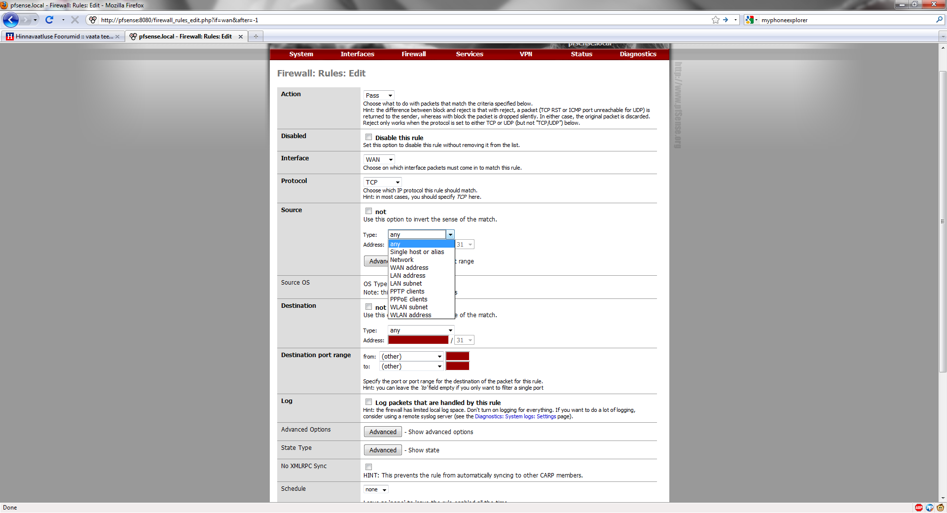

vaegkuulja, port forwardil on mille jaoks vaja source ip'd ? Selle piirangud määrad ju tulemüürist?
Ehk siis selgitusena et port forward ilma vastava lubava tulemüüri reegliga ei lase endast mitte midagi läbi.

mikk36 kirjutas:
Aga mõtle veel selle üle! Mitte tulemüüris pole küsimus, vaid NAT'is ehk "port forwardis". Tulemüür ei oska suunata x.x.x.x aadressilt tulnud pakette 192.168.0.1 ja aadressilt y.y.y.y tulnud pakette 192.168.0.2. Tulemüür oskab ainult piirata liiklust. Elementaarne Watson. icon_biggrin.gif

Kui niipidi võtta, siis jah, tuleb nõus olla.
