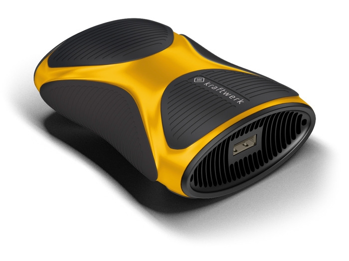

sõnum 09.01.2015 15:40:22 Kraftwerk - kütuseelemendiga mobiililaadija on kohe tulekul vasta tsitaadiga
Saksa idufirma eZelleron on valmis saamas toodet Kraftwerk, mis iseenesest näeb välja nagu hästidisainitud akupank. Suur erinevus seisneb aga selles, et "panga" saab täis laadida kolme sekundiga. Nii kaua kulub gaasil põhineva kütuseelemendi toiteks vajaliku gaasi lisamiseks.
Ühe gaasilaadungiga suudab Kraftwerk täis laadida 11 iPhone+ i akut. ja siis jälle kolm sekundit gaasi lisamiseks ning taas on nädala jagu elektrit olemas... elektrivõrku ei pea oma Kraftwerki ühendama kunagi.
Loe edasi: http://www.am.ee/node/4122
