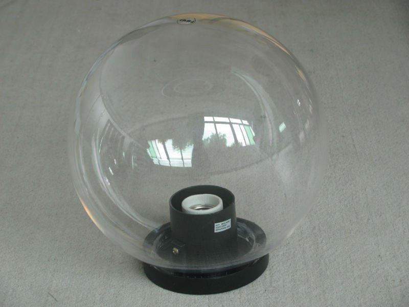

Praegu olen küsimuse ees, kust leida soovitavalt klaasist kuplit, millest ehitaks sisekaamerale väliskorpuse, et kuuse otsa riputada. Palun andke teada kus oleks võimalik osta mõistliku hinnaga. Isegi plastik kuppel testimiseks sobiks.

Kas sellisesse korpusesse mahuks su kaamera? http://www.oomipood.ee/product/camwh2/220/kaamera-valikorpus-kuttega-230vac
Või siis plastikust kilp, läbipaistva kaanega.
http://yeint.ee/elektroonika-1/mehaanika/karbid-ja-korpused/plastkarbid/spck081308g-karp-cubo-tr-251

Ma ise kavatsen oma liigutatavad IP kaamerad (pan/tilt, zoomi pole) toppida mingite sarnaste lambikuplite sisse (põhiline, et sokliaugust sisse mahub ja sees oleks ruumi kaameral liikumiseks). Ja IR LED-e peab saama kaameral välja lülitada ning mingi väline valgus öösel on ka abiks.
300kpix (640x480) IP kaameraid pole minuarust mõtet soetada, pilt on sama kole, kui PAL D1 resoga (720x576) analoogkaameratel.
http://i00.i.aliimg.com/img/pb/770/851/454/454851770_010.jpg <- õuelambi kuppel
Neid leidub meie ehituspoodides ja hinnaklass on ~20 EUR. Päikese kätte ei tasu paigaldada ja -20*C puhul pole vast mõistlik pööritada, kui soojendust sees pole (hammasrataste vahel on määrdeained ära tardunud).
Hetkel on mul suvilas NVR kast, millel hetkel ainult 5 päeva/öö kaamerat küljes (midagi sellist, ebay otsing: CCTV 8CH Full D1 DVR 8 Outdoor Camera). ~200EUR + HDD
Andmeside on üle EMT 4G (Huawei E5172), staatiline IP lisaks. Varasemalt oli Elisa 3G, aga nad ei suutnud staatilist IP-d pakkuda ja 3G Upload oli ka vilets.
Eraldi arvutit koos TeamVieweriga ei tahtnud panna (jookseb kokku, lisa elektrikulu jne.).
Kaamerad, 4G ruuter ja NVR töötasid talvel kütmata oludes kenasti, aga NVR-i ketas hangus -18*C puhul nädalaks ära, kuid pärast töötas kenasti edasi.
