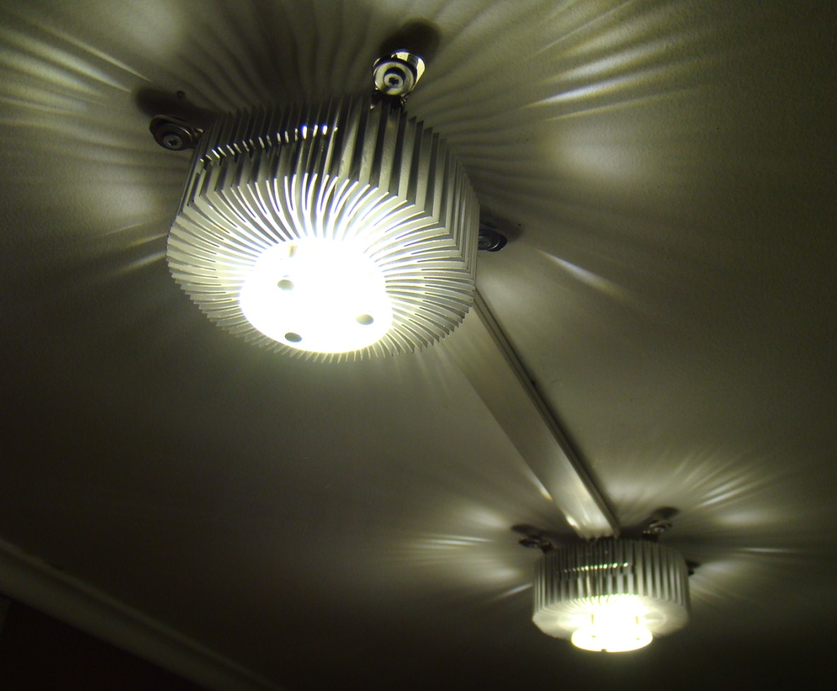

Tegin 3 erinevat lampi:
1. 500W halogeenlambist 20x3W LEDlamp mis annaks samapalju valgust.
Sisu välja, ketassaega taha auk sisse. Mingi sobiv radikas kruvidega kinni. Radikale LEDid termoliimiga. Toiteks mingi vana 19V läpaka adapter (>3A) . Väiksema radika puhul mingi vent kergelt puhuma.
Radika temp võiks olla alla 60 kraadi. Tegin, et saab lülitada ka 15W-sena, siis põleb efektiivsemalt ka. Kasutades sellist DC-DC konverterit. Üle 15W vajab see konverter juba lisajahutust. Õige võimsuse keerad potest peale näiteks elektrikulumõõtja abil.
Alguses värvisin lambi seest valgeks, et peegeldaks. Kuid kui katsin sisepinna fooliumteibiga, siis tõusus valgustugevus 25% thumbs_up.gif

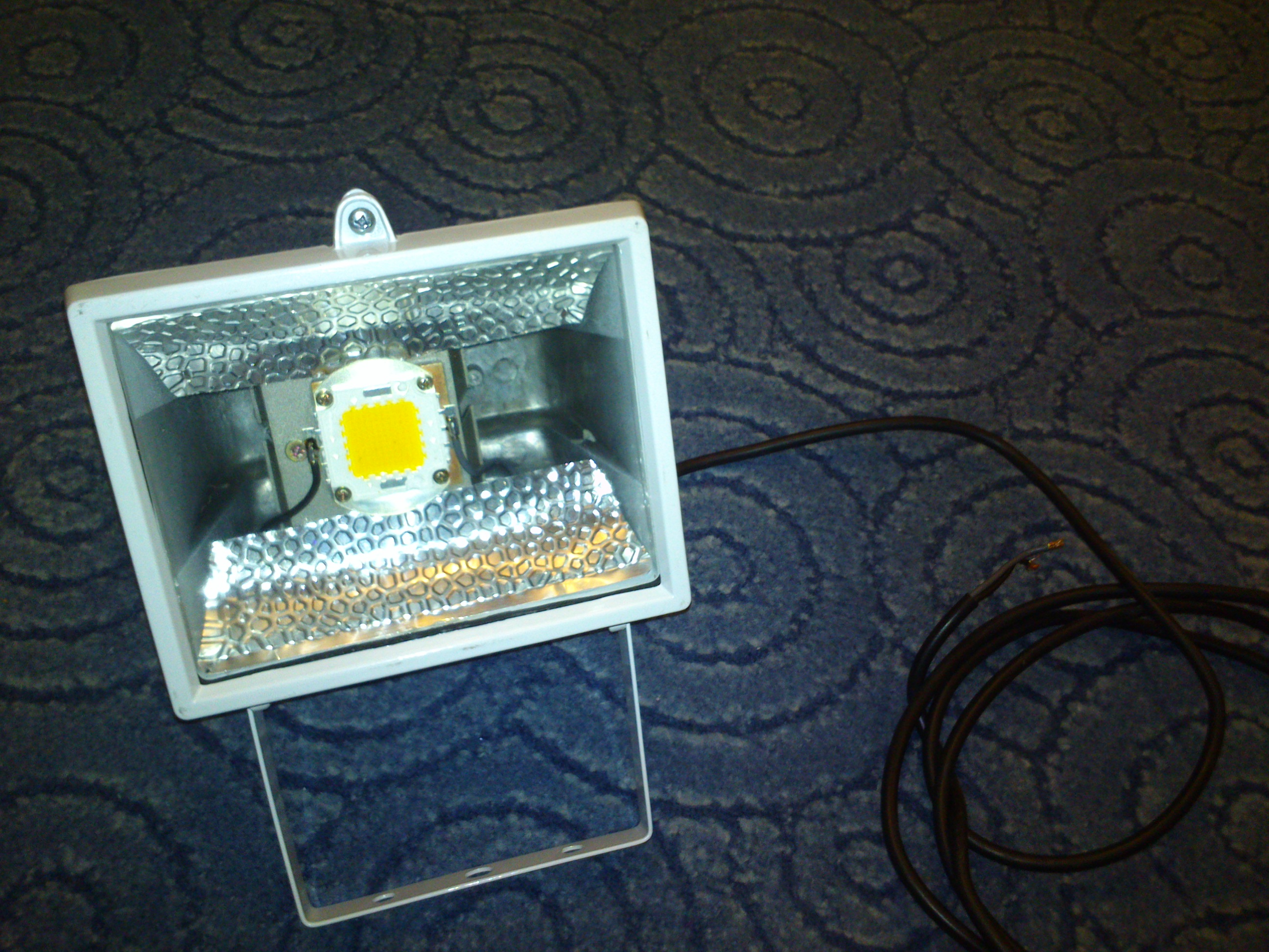

Eelmises postituses viidatud 100W-ne LED halogeenlambi korpuses. Jahutuseks vana vasktallaga A-C prosejahuti, toiteks hetkel 36V-3A laboritoide. Võimas, kuid jahutusega on korralikult probleeme veel.

100W LED täisvõimsusel vajab ikka väga korralikku jahutust. <500W Halogeenlambi korpusesse kõlbaks 100W LED pigem ülieffektiivse kuni ~20W ledina äkki.
~28V juures umbes peaks ta 20W-sena põlema.
LEDi efektiivsus jõhkralt kasvab kui seda palju madalamal võimsusel lubatust põletada:
Spoiler Spoiler Spoiler

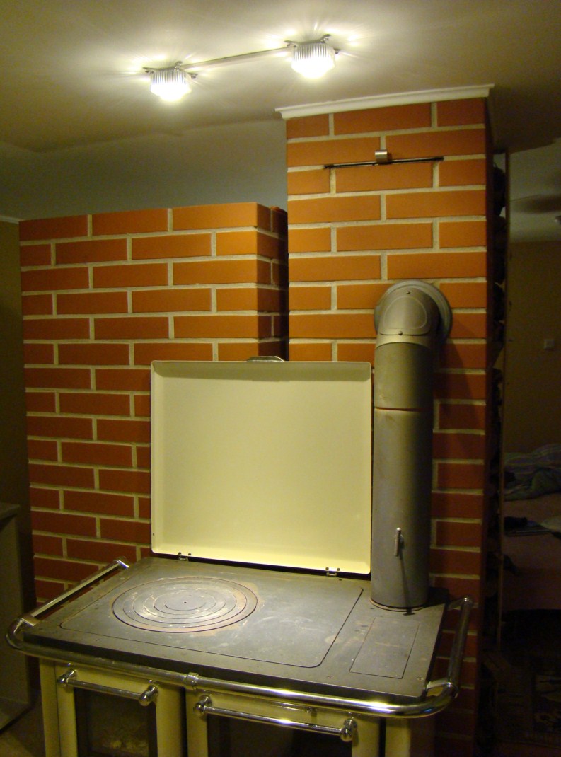

Ehitasin oma 12,9€ statiivil oleva Halgogeenvalgusti LEDi peale ümber.
2x30W LED tuli siis:
LEDide maksumus 20x3W LED 4,3€
Vooluadapterid 18V 2A 2tk 8,8€
Termoliim 0,8€
Läheb veel vaja fooliumteipi ja liivapaberit.
Juhend:
1. Keera prožektor lahti ja võta kõik lahtikäivad asjad välja
2. Kindluse mõttes, et liim haakuks paremini võiks kergelt need kohad kuhu LEDid lähevad liivapaberiga üle käia. Põhja 4tk, külgedele 1, ülesalla 2tk et jahutus tuleks ühtlane. Jäta need kohad meelde.
3. Kata fooliumteibiga kogu sisepind.
4. Lõika paberinoaga fooliumisse 10 ~0,7cm läbimõõduga enamvähem ümarat auku ja eemalda teip, et LEDid saaks liimida otse prože alumiiniumsisepinnale.
5. Ettevaatlikult vääna näpitsatega LEDide jalad sirgeks.
6. Liimi LEDid nii, et jalad ei puudutaks fooliumit. Ise ootan igaksjuhuks 24h kuni liim kuivab.
7. Jooda LEDid 2x järjestikku 5tk soovitatavalt valge peene juhtmega (vanast VGA/DVI kaablist näiteks).
8. Võib veel täiendavalt juhet teibiga katta, et ei jääks lipendama.
9. ühenda adapteri juhe LEDidega karbikus.
10. Adapteri 220v pool ühenda juhtmega mis kaasas oli keskkarbikus.
11. Tee vihmakindlaks nõrgad kohad (juhtme läbiviigud jne) Liimipüstoliga või silikooniga.
18V adapter peab olema selleks, et poleks vaja mõttetult kallist LED draiverit.
5 LEDi järjestikku. See teeb igale LEDile 18/5 = 3,6V.
Võimsusemõõtjaga sain tulemuseks 30W koos adapteri kaoga. Seega LEDe nii üle ei koorma.
Testriga mõõtes oli igal LEDil pinge identne. Vool ei tohiks olla LEDidel väga erinev kuna silmaga eredus tundub sama.
Selle eelneva 60W variandiga pole veel probleeme olnud.
Peaks võrdlema seda oma aretust poes oleva 30W-sega valgustugevuse mõttes.

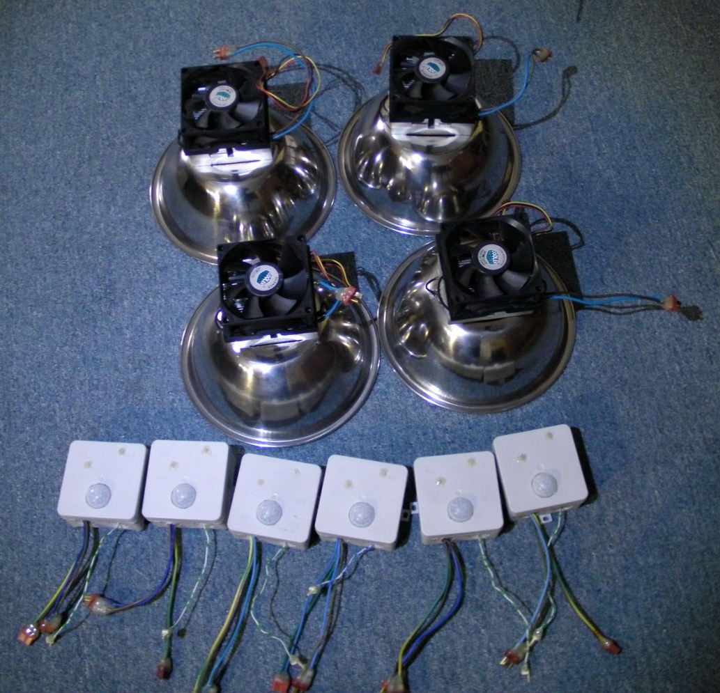

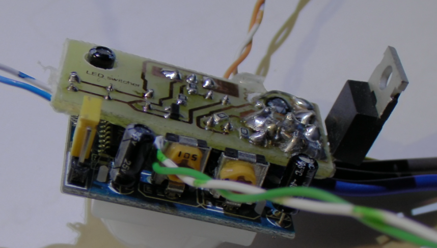

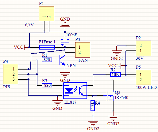

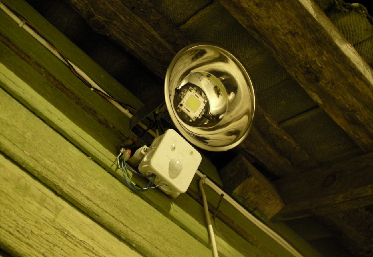

Praegu tegin katsetuseks 4 külm ja 4 soevalget anduriga 100W LED lampi õue.
Andur Ebayst ~1€ + mosfet lüliti endal tehtud. Andur ja vent saavat toidet 1$ DC-DC konverterist 36v->6,7v
Anduri ja skeemi korpuseks 0,6€ Esapakist harukarp.
4 LEDi toiteks 36v 10a toitekas.
Skeem
Njh eks näeb kaua see vent õues vastu peab.

Odav 100W LED prožektor:
Toide: 0,5€ (kui kasutada vana arvuti PSU)
Liikumisandur 1€
Korpus 0,6€
100W või 10x10W LED 3€
Mosfet 0,2€
Reflektor 1,5€
Radikas vendiga 0,4€
DC-DC 0,7€
Ajakulu = FUN
Kokku 8€
Tundub, et külm led sobib õue paremini ja soe tuppa.
http://www.ledvalgustid.ee/led-prozektor-100w.html icon_lol.gif

Pliidile spotlightid:
6x3w LEDid järjestikku DELL adapteriga (19,5V)
reaalvõimsus ~2x4W
Massiivne CPU radikas ehk aitab pliidilt tulevale kuumusele vastu pidada.
Läätsed Ebay läbipõlenud pirnist
puurida läbi läätse 3 auku ja 3mm kruvidega radika külge kinni.
Kokku <3€

Kuidas need kodukootud LED lambid vastu pidanud on? Mõni on juba ära ka lõppenud?
_________________

sõnum 24.09.2016 04:51:48 vasta tsitaadiga
Kõik töötab ikka veel. Pole ka mingeid märke korrosioonist. Kevadel sai kausse puhastatud tolmust. Suvel on vähe kasutuses, kuna valge. Nüüd jälle pime aeg ja plaanis lampe juurde teha seekord kuuse tippu (24m) ~500W jagu lede, et kogu õu valgustada.
Niipalju muid ägedaid projekte plaanis, et ei jõua midagi teha icon_razz1.gif
