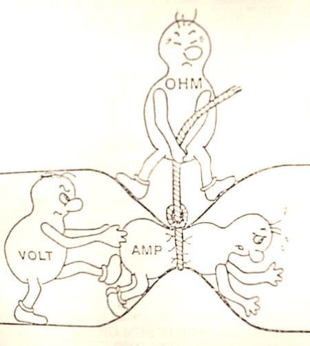

Üks parimaid oomi seaduse seletusi mida näinud olen:
Kui me nüüd seda pilti mõttega vaatame, siis avastame, et AMP ei saa mitte kuidagi pilust kõvemini läbi suruma hakata, kui VOLT hakkab väiksema jõuga suruma. OHM, kordan veelkord pitsitab sama jõuga, sest tarbija jääb meil ju samaks.

Oomi seadus näeb selline välja: voolutugevus on võrdne pinge ja juhi takistuse jagatisega.
Valemina on oomiseadus järgmine: I=U/R
I= Voolutugevus ja mõõtühikuks on Amper.
U= Pinge ja mõõtühikuks on Volt.
R= Juhi takistus ja mõõtühikuks on Oom.
P= Seadme nimivõimsus ehk voolu tarbivus ja mõõtühikuks on Watt.
Jadaühenduse puhul Käib arvutamine teisiti:
I=I1=I2=..... Ehk siis terves skeemis on voolutugevus sama.
U=U1+U2+.... Ehk siis igat takistit läbivad pinged kokku liites, annab kokkuvõttes kogupinge.
R=R1+R2+.... Ehk siis iga takisti takistused kokku liites saame kogutakistuse.
Rööpühenduse puhul käib asi aga vastupidi:
I=I1+I2+.... Ehk siis koguvoolu saame liites kõiki tarbijaid läbivaid pingeid. Sh ka takistid on tarbijad.
U=U1=U2=.... Ehk siis skeemis olevaid tarbijaid läbiv pinge jääb samaks.
ahh peesse, ei viitsi ma enam seletada, lähen magama, homme kirjutan lõpuni. yawn.gif
JÄTKE SEE AGA MEELDE: TAKISTUSE TÕUSMISEL TÕUSEB KA PINGE! Et te midagi maha ei põleta.
