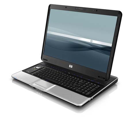

sõnum 26.04.2011 12:57:33 vasta tsitaadiga
Mask kirjutas:
A.S., hea mõte thumbs_up.gif pärast proovin, väga loodan et se ka toimiks paremini, muidu kopp ees pavilioni lahti keeramisest...millegaga need pavilioni mehed küll mõtlesid, jahutuse puhastamiseks emaplaat välja võtta. 30 kruvi 10 juhet.
Pavilioni konstrueerisid arvatavasti tüübid, kellele meeldib Da Vinci kood.
Ma ise jamasin hiljuti sellise kolossiga:
Spoiler Spoiler Spoiler
Kokku oli vist üle 60 kruvi ja neid oli 5 erinevat tüüpi. Üks kruvi jäi "traditsiooniliselt" üle icon_lol.gif Ja kogu kupatus tuli algosadeks lammutada, et emaplaadi kätte saaks. Haige värk icon_evil.gif
