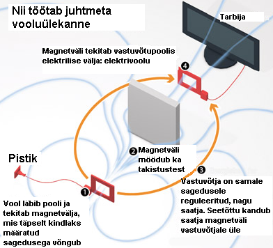

Kui Soljacic esimese pooli sisse lülitab, hüppab selle magnetväli vastuvõtja-poolile üle, mis samale sagedusele seadistatud on. Seal tekitab magnetiline vahelduvväli füüsika põhialuste järgi elektrilise välja – voolu. Selle kavandi eest sai Soljacic kuulsa MacArthuri Stipendiumi, mida teadlasteringis “geeniuste stipendiumiks” kutsutakse. Kaks suurt riskiinvestorit on firmasse 4miljonit USD investeerinud.
Erinevalt elektromagnetlainetest ei ole seinad ega esemed saatja ja vastuvõtja vahel takistuseks. Otsenähtavus ei ole vajalik. Ka inimesed ja loomad võivad teadlase sõnul poolide vahel vabalt liikuda. Prototüüp suuudab 4 meetristest vahemaadest võitu saada ja kuni 200W üle kanda. Mõlema muutuja suurendamise nimelt töötab meeskond. Turule saabumise ajaks peaks võimsus ületama 2kW.
Induktsiooni eelis on, et vastuvõtu pool on võimalik mõne sentimeetrini vähendada, kui saatjat vastavalt suurendada. See tähendab, et vastuvõtja on võimalik näiteks MP3 mängijasse peita. Kui ruumis pole ühtegi seadet, ei lähe vool erinevalt elektromagnetlainetest kaduma, kuna magnetväli jääb vastuvõtja puudumisel poolile seotuks.

Pildil tundub olevat tavaline lapik poolikene, mille suunadiagramm on kaheksakujuline - kujutame ette liivakella, millel kitsaimas kohas mähis. Klaas on siis "särts". See tähendab, et ca 50% energiast miinus kaod suunatakse ettepoole ja samapalju tahapoole. Kui pooli telje suhtes liikuda, siis pooli tasapinnas on miinimum. Kui taha paigutada reflektor, kiiratakse energia ainult ühes suunas. Elementaarne. Aga kaod on ikkagi suured, sest enamus läheb "märgist" mööda. Mida kaugemal, seda rohkem. Või tuleb kasutada kõrgeid sagedusi, et nii väikeste mõõtude juures saavutada kitsas suunadiagramm. Aga kõrge sagedusega elektromagnetväli ei "möödu takistustest", vaid kas neeldub neis või peegeldub ja lõpuks ikkagi neeldub milleski kasutult. Mida kõrgemad sagedused, seda sirgjoonelisemalt levivad. Seega peaks kasutusel olema madalad sagedused. Tavalisel 50/60Hz sagedusel on igasugused kiirgurid pirakate mõõtudega. Mina küll ei tahaks selle kiire sisse sattuda, kui teises otsas on tarbijaks näiteks mõni võimsam arvuti või elektriradikas. Samuti saab hea minek olema metalltapeetidel ja raudplekil, et naaber elektri eest maksmata telekat ei vahiks ja "kinnilahti´t" ei laeks. Praegusel ajal, kus jutt käib energia kokkuhoiu ümber, pole küll hea mõte hakata ilmaruumi veel miljonite saatjatega kütma.
Minu meelest üks järjekordne Jaan Tatikas leiutas jalgratta ja sai oma 15 minutit kuulsust kätte ning unustatakse, nagu eelmisedki sarnased ideed.

muutuv magnetväli tekitab voolu. muutuv vool tekitab magnetvälja. need kaks on lahutamatult seotud.
energia ülekanne muutva magnetväljaga on paratamatult lahtine mikrolaineahi.

teine probleem selle 2kW "õhulaadijaga" tekib sellest, et iga tugevasse välja sattuv vähegi pooli / induktiivelementi meenutava asja sees tekib vool.
mina sellise laadija lähedale ei kipuks, kui sõrmes on sõrmus jne icon_razz.gif
põhimõttel ja ideel on muidugi jumet, aga seda ei võeta kasutusse seni kuni:
1. lahendatakse kadude probleem
2. "laadimisvälja" saaks suunata täpselt elemendile a la nagu laserkiirt, et kõrvalised objektid ja inimesed ei jääks välja mõju alla
PS. 80% PSU *kadu* pole päris õige. Praegu toodetavad tavalised toiteplokid on 60-95% kasuteguriga: http://en.wikipedia.org/wiki/Switched-mode_power_supply ning kuumenevad suhteliselt vähe. Võrreldes tavalise hõõglambi pirniga, mis muudab 98% elektrivõimsusest soojuseks ja 2% valguseks on see kõva sõna icon_smile.gif
sellega minetaks leiutis oma mõtte, mis võiks olla lennujaamas läpakate laadimine.
