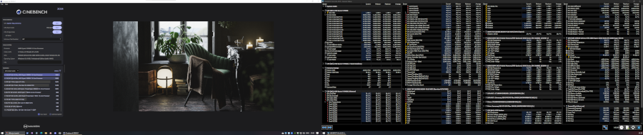

Snaxez kirjutas:
Contact frame-i saaksid panna, aga ma ei usu, et see sind väga aitaks. IHS-i õhemaks lihvimine tühistab garantii ja delid samamoodi. Mis su vee temp selle 95c hotspotiga teeb? Kui vesi külm ja hotspot laes, siis on kontakt kehv. Võid proovida kryosheeti, PTM-i või LiquidMetal-it.
Endal on 3090 ja 9800x3d, mis kütavad gaminguga vee kuni 45c. Kast on muidugi kehva asetusega kohas. Väike tuba ja kast laua all, kus õhu ligipääsetavus pole kõige parem.
võimalik. samas ega ma kõige hoolsam ka pastaga ei olnud. möks keskele ja plokk peale icon_biggrin.gif metallile täitsa mõtlesin, aga sellega elu lihtsamaks tegemiseks pean kindlasti veeploki liivapaberiga üle käima. peeglile ei jää väga see asi külge

Mis kloki ja voldiga see 95c tuleb? Cinebenchiga?

Evil kirjutas:
CB R23 koormab jah usinamalt kui R24. PBO +200, CO CCD0 -35 CCD1 -30
-45 bootis ja toimis mingi hetkeni kuni süsteem hangus kinni. pinged jäävad umbes sinna 1.25-1.35v vahele. all-core koormusel 5.4-5.5GHz, üksikuna olen näinud veidi üle 5.8GHz.
temps ei tõuse kohe, aga mõne sekundiga seega tundub, et kuskile jääb mingi soe nagu kinni icon_biggrin.gif ma delidima veel ei jookse kuigi direct-die on garanteeritud -15..-20 kraadi. vähemalt. sirvin Igor's Labi lehel neid termopastade tabeleid veidi, MX4 on viimaste seas aga reaalselt see vahe on mõned kraadid. võibolla see mõni kraad ongi puudu sellest, et ei lähe enam punasesse icon_biggrin.gif
suuresti pseudoprobleem tegelikult, aga kuna nagunii vaja uut pastat osta ja viimased nädalat enne suuremat töötegemist on veel lollusteks vabad, siis ju võib veits sellesse aega investeerida icon_biggrin.gif

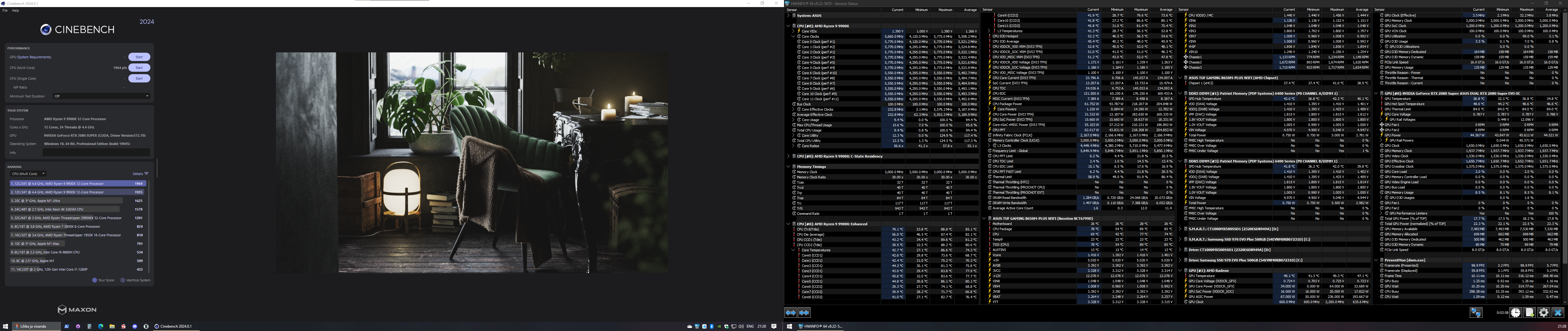

caramis kirjutas:
Evil kirjutas:
Tundub päris hea isend. Mul vist nii madalat CO-d ei tee. Ei tea kas tahan enda oma küpsetada niimoodi aga kardan, et mu oma võib ka päris soojaks minna. Isegi kui lubada prosel 230W võtta ilma eriti klokke näppimata, siis ta võtab kohe selle ära. icon_smile.gif

Evil kirjutas:
caramis kirjutas:
Evil kirjutas:
Aga kui otsustad delidi teha, siis proovi enne plokk ja ihs ära lihvida. icon_rolleyes.gif
voolu võtab usinalt jah, kuni 230W aga seda ainult tõesti julma koormusega. tellisin PTMi ära, ehk sellest piisab

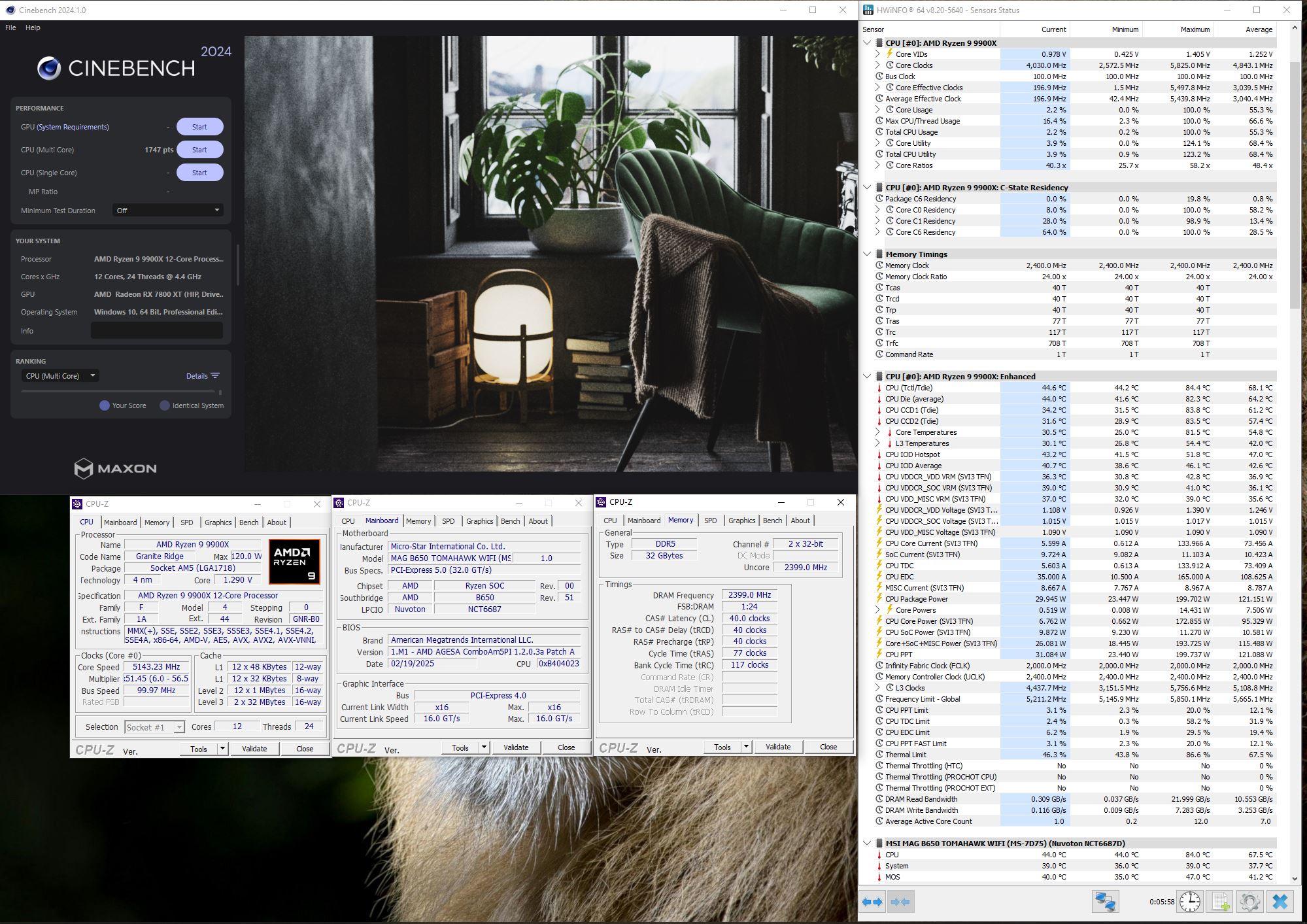

Evil kirjutas:
+200 ja CO oli -20. Vendid ja pump 24/7. Mul muidugi 2x360 radikat hetkel proset jahutamas aga pakun, et see vahe pole nii suur.
Amd Expo-t ikka kasutada ei saa. Peale seda kui Expo disabled on olnud, siis on null probleemi. Ei viitsi eriti jebida ka sellega.
EXPO töötab muretult võrreldes 7600 kiibiga samas seades - 6400 seaded ja 6000MHz kiirus
